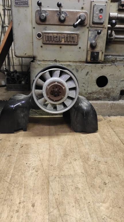

Moin, wieder was gekommen.
Porsche 901 Lüfter hier aus´m Forum ,vielen Dank Jörg.
Und Typ 1 Stößel mit Buchsen
