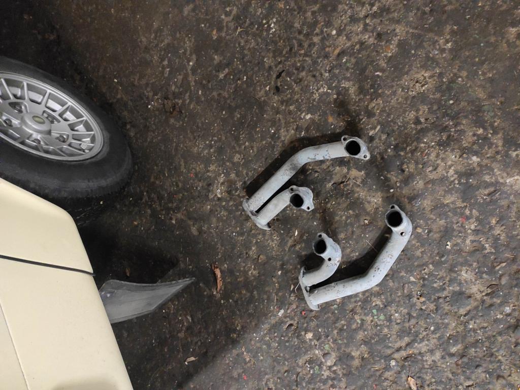

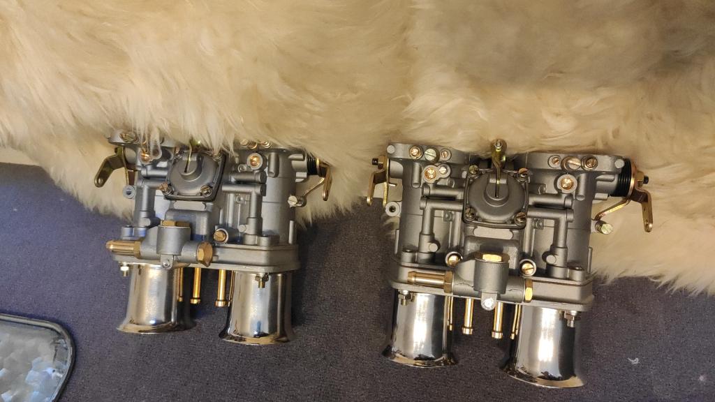

China Vergaser und dünne original Krümmerrohre
Nagut kann auch nicht jeder 15k in so einen Motor investieren aber es sollte wenigstens alles einigermaßen zusammen passen. Dann sind wir mal gespannt auf den Rest.

So ähnlich, die Krümmer sind fürn TÜV falls es Stress gibt, die Gaser fahren hier auf n paar dicken Typ1 in der Gegend rum und laufen mit Nacharbeit ganz gut

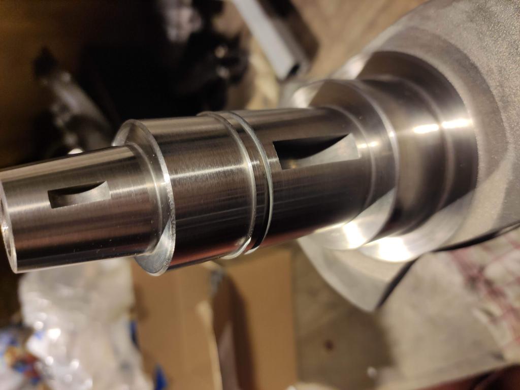

Moin zusammen ,bei mir sind wieder Teile angekommen, und ich möchte euch das Ergebnis zeigen.
Alles mit geprüften Messmitteln ermittelt, bei mir im Werk, wir bauen Getriebe und haben eine eigener Härterei .
Typ 4 Kurbelwelle AA Perfomance 78mm Hub :
Oberflächenhärte 470 HV(Vorgabe ist min 450HV) ; Rundlauf <0,01mm alle Lagerstellen -0,01 -0,02 mm
ist i.O.
die Lagersitze haben ordentliche Radien angeschliffen aber keinen Freistich in die Tiefe, also Nachschleifen geht nicht ohne weiteres
Nockenwelle JN4 von Jürgen Nowak
Oberflächenhärte 690 HV = 59HRC (59-61HRC,das ist Stand der Technik ) ; Rundlauf 0,01; alle Lagerstellen genau 24,99mm
ist i.O.
ist i.O.
ist i.O.

Ist doch ok oder nicht? Wie hast du denn die Härte gemessen?
