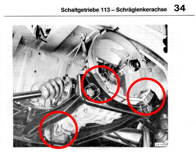

der Motor hängt am Getriebe und das Getriebe ist mit drei Gummilagern am Rahmen befestigt.
Um herauszufinden welches Lager betroffen ist bockst du den Motor mit einem Wagenheber leicht an und zu 90% wird es eines oder gar beide Gummilager im Bereich der Schwungscheibe betreffen. Das Gummilager am anderen Getriebeende geht selten kaputt. Bei 50 Käfer-PS rentieren sich verstärkte VW-Lager, kein Uretan egal welche Farbe :character-oldtimer:

die Hinteren Lager sind im Getriebe befestigt, d.h. Motor muss raus
... Kupplung, Ausrücklager auch schon mal erneuert? bietet sich gerade an ;)
Gummilager im Kreis
Gummilager im Kreis
