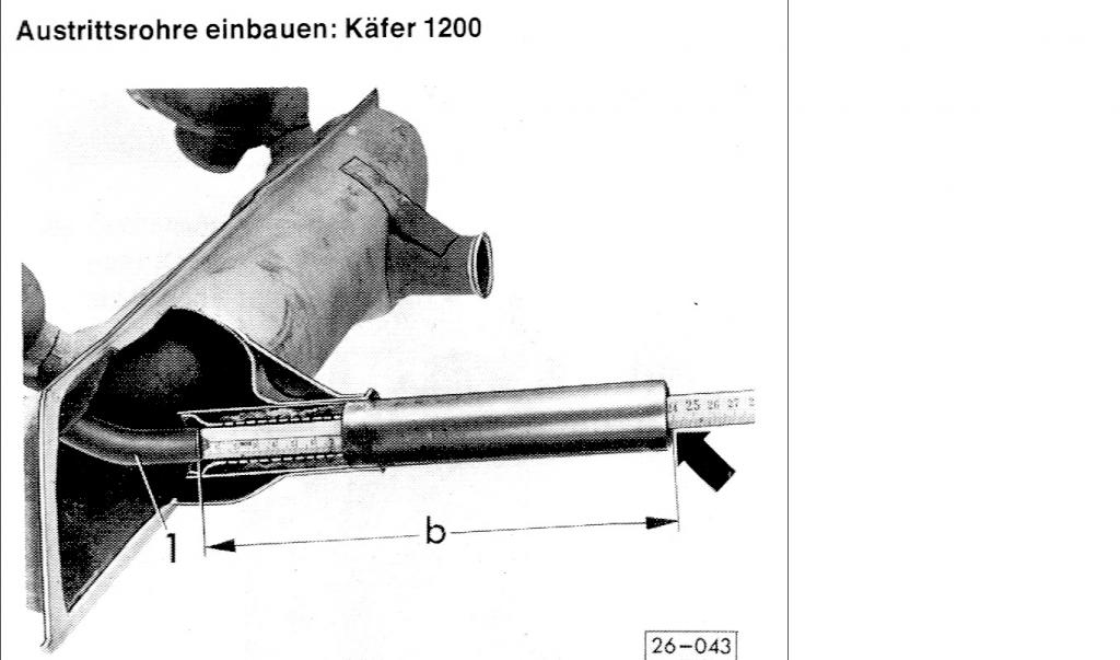

- Beiträge: 9146
Re: VW Käfer 1200 Mexiko - Vergaserproblem ?
Zum Endrohr:
Das pauschale Reinschieben des Endrohres auf ein festes Maß ist da mit Vorsicht zu genießen, weil die Endrohre nicht alle die gleiche Länge haben. Das Endrohr sollte mit seinem inneren Ende einen Ringspalt zu dem Austrittsrohr im Dämpfer bilden. Es gibt da auch Zeichnungen in den Servicebüchern zu, die habe ich nur nicht zur Hand. Es darf somit nicht über das andere Rohr, noch zu weit weg sein. Ich hoffe es ist für Dich verständlich.
Eine Vergaserüberholung ist fast nie ein Fehler, würde ich aber jetzt nicht machen, weil ich kein Freund davon bin 4 verschiedene Stellen gleichzeitig aufzureißen. Das ist vermutlich auch nicht das Problem. Eine vernünftig gelagerte Drosselklappenwelle sorgt für eine stabile Leerlaufeinstellung.
Wenn Du die Schläche erneuert hast, dann solltest Du kontrollieren, ob die Unterdruckdose für die Ansaugluftvorwärmung beim Kaltstart auch aufgezogen wird.
Bier!
Ich meine: Soda.
Hier geht es nicht um die Länge, sondern nur um das Verständnis.
Ich meine: Soda.
- endrohr.jpg (66.57 KiB) 4505 mal betrachtet

Gibt es eine Möglichkeit, das zu prüfen, wenn der Deckel vom Luftfiltergehäuse montiert ist oder nehme ich den vor dem Motorstart am besten ab?B. Scheuert hat geschrieben:![]()
Die Länge des Endrohs habe ich wie in der Zeichnung gemessen, das waren 26 cm statt 22 cm. Daher werde ich das Endrohr nun 4 cm weiter nach vorne schieben.

Hallo Thomas, wie Bernd schon schrieb, ist der Abstand/Ringspalt zwischen innerem Rohr der Vorwärmung und dem Ende des Auspuffrohrs entscheidend: Es sollte 6mm übergeschoben werden.Thomas78 hat geschrieben:Die Länge des Endrohs habe ich wie in der Zeichnung gemessen, das waren 26 cm statt 22 cm. Daher werde ich das Endrohr nun 4 cm weiter nach vorne schieben.
Am einfachsten ist das bei orig. VW 34PS Endrohren zu berechnen: Länge des Rohres 22,6cm, man misst am Zollstock 22cm ab - fertig (siehe Abbildung).
Hat man andere Endrohre (Repro oder von größeren Motoren, die sind meist kürzer), ist das entsprechend zu berücksichtigen
Auch sollte man die entsprechend langen Endrohre für einen Motor verwenden, VW hat sich was dabei gedacht, sie in verschiedenen Längen zu produzieren -> Staudruck, Abgase in der Heizluft etc.
Endrohr Einstecktiefe.pdf- (207.87 KiB) 236-mal heruntergeladen

Ich habe gerade eine Probefahrt mit richtig positionierten Endrohren gemacht, das Ansaugrohr hat im waagerechten Teil >50 °C. Der Motor läuft nun viel besser, geht nicht mehr im Leerlauf aus und lässt sich nun auch bei niedriger Drehzahl gut fahren: Im dritten Gang etwa ab 30 km/h (vorher erst über 40 km/h) und im vierten Gang etwa ab 45 km/h (statt vorher 60 km/h).
Der Motor fährt sich nun endlich so, wie ich es von einem Käfer gewohnt bin. Vielen Dank für die Hilfe!
