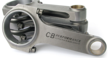

82 Hub mit sowas ?
Wie sieht es da mit der Nockenwelle aus ?
Gruß Christian

Re: Motorkonzept für schnellen Motor im leeren T2 Kasten
Bei sowas sieht das schlecht aus. Habe gerade Cb h-Pleul für 82 Hub und typ1 pleullager im Typ4 passend gemacht. Wird sehr stabil mit den Lagern. Wo die Schrauben Köpfe unten sind geht nichts. Außer im typ1.

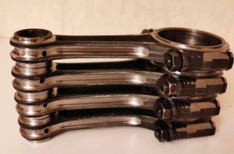

Achso,diese Dinger hier :
Man kann auch Chevy Lager nehmen , dann ist die Kurbelwelle aber schwächer weil die Zapfen dünner sind und Pleul breiter. Geht auch …passen dann so rein
waschbär07
- Beiträge: 15
- Registriert: Fr 6. Jul 2018, 07:26
Bin sowieso kein Fan von der Willibald Pleuel-Erleichterung. Und die AA H-Schaft Pleuel sind sogar gar nicht schlecht, es müssen hier nicht die teuren sein. 78-82mm geht auch noch mit VW Lagern, müssen nicht die 2" sein, hängt von der NW ab. Aber jetzt reden wir nur von Pleuel. Wichtiger wären z.B. die richtigen Köpfe.
