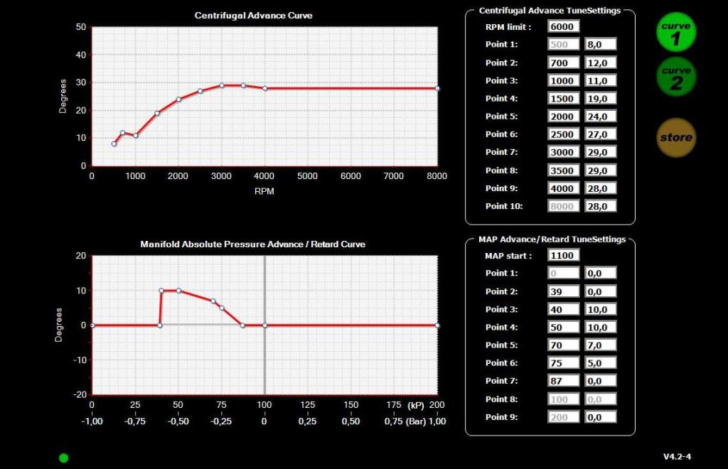

Fang hiermit mal an. Viel Feintuning wirst Du aber nicht brauchen...Du richtest einen 2. Kurve ein, und dann umschalten. Ein oder andere Grad hin-oder-her wirst du nicht merken. Ich habe die Zündung ein Grad zurück genommen @ 4.000. Muss aber nicht. Solche Sachen kannst Du mit eine 2. Kurve gut ausprobieren.
Grüße Jochem

Wofür ist der Haken unterhalb von 1000, hast du das so für AU gebraucht?
Grüße Bert

wenn Drehzahl unter 1.000 senkt durch irgendwelche Belastung (Lichtmaschine, Gemisch...) dann etwas mehr Vorzündung damit Drehzahl wieder steigert.
Funktioniert aber sehr gut. Bernd und Torben haben einiges an Input geliefert.

Soweit ich weiß, kannst Du den Verteiler mit einer Serienkurve bestellen. Dann läuft er damit schon einmal und du fängst ab da die Abstimmung an. Ansonsten ist Jochems Beispiel als Basis auch prima. Und wie Jochem schon schrieb, das eine oder andere Grad reißt es nicht raus.
Grundsätzlich geht im Teillast etwas mehr Vorzündung, wegen schlechter Füllung und unter Vollast Richtung Endrehzahl ist meistens bei ca. 30° das Maximum erreicht. Die Einstellfahrten immer mit Standardkraftstoff und wenn Du gerne noch etwas spielen möchtest, dann die zweite Kurve für Aral Ultimate und Konsorten. Die einzelnen Gänge auch von niedrigen Drehzahlen "hochquälen" um die Tendenz zum Klingeln zu erkennen.

Das kommt ein bisschen falsch rüber! Der orsi kann weit mehr als nur Drehzahl!
Das du den Bluetooth nicht magst wissen wir, ist aber trotzdem ein nettes Spielzeug ;)
Und die Zündkurve wie bei einem originalen Zündverteiler da rein zu bekommen, ist glaube ich nicht das große Ding. Und über die oben abgebildete Kurve könnte man diskutieren :obscene-drinkingcheers:
Grüße Bert

Xmil hat geschrieben:Und über die oben abgebildete Kurve könnte man diskutieren
Hallo Bert, was gefällt Dir an der nicht?
Ich frage deswegen, weil ich an einer Kurve für einen 2L mit Einfachvergaser dran bin und die sieht ähnlich aus...
