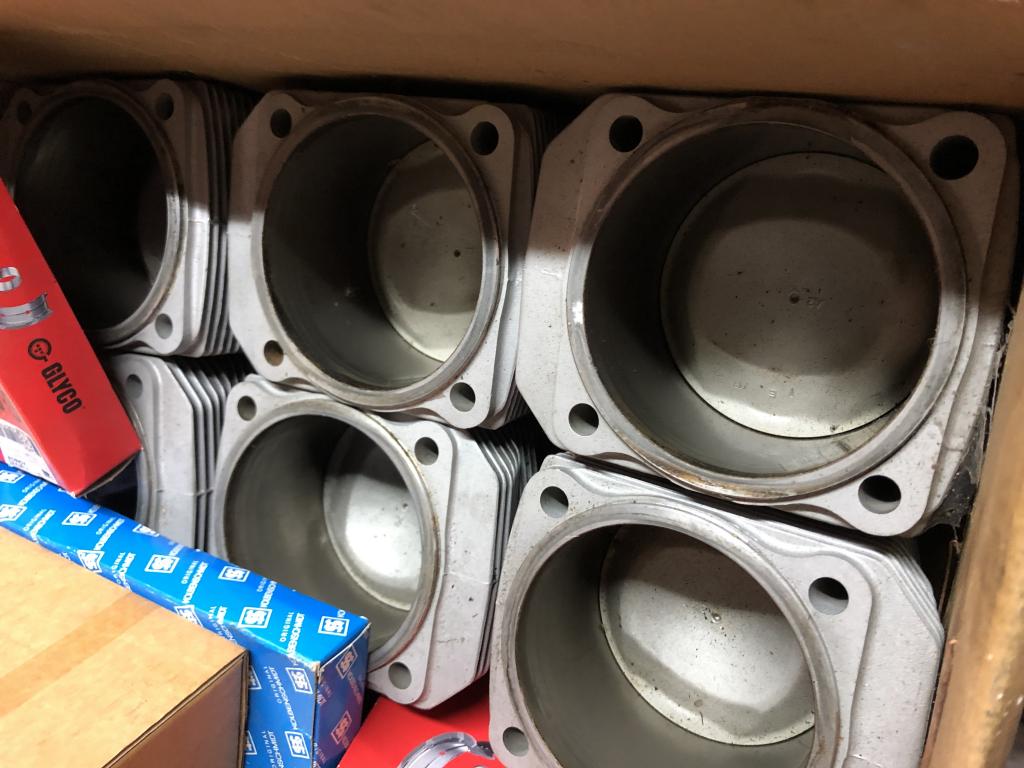

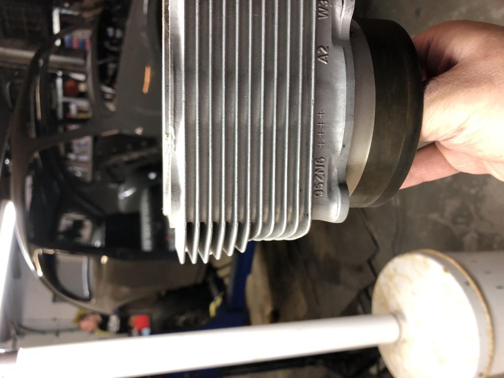

Hab gerade im Regal was gefunden…..
Also wenn das mit dem Hub von 82 zu 76,4 irgendwie passt ,
Dann nehme ich die auf jeden!

Nach meiner Recherche passen die Porsche Kolben nicht mit 82er Hub. Solltest dich ggf. mal mit den Grizzlykolben auseinandersetzen?

rosenkohl hat geschrieben:Hab gerade im Regal was gefunden…..
„Großserie kann nicht so schlecht sein.
Im neuen Jahr mal TP sinnieren …..
Motor muss Ende des Sommers fertig werden …
Guten Rutsch
:music-rockout:
Die Porsche Zylinder sind mit Sicherheit die besten , kann man ja auch noch mit Ringen verlängern. Ich habe vor 2 Jahren einen 82x101,6 Rennmotor von 280 auf 240 Ps gedrosselt der jetzt in Bayern in den Bergen auf der Straße fährt. Mit Pauter Zylindern.
