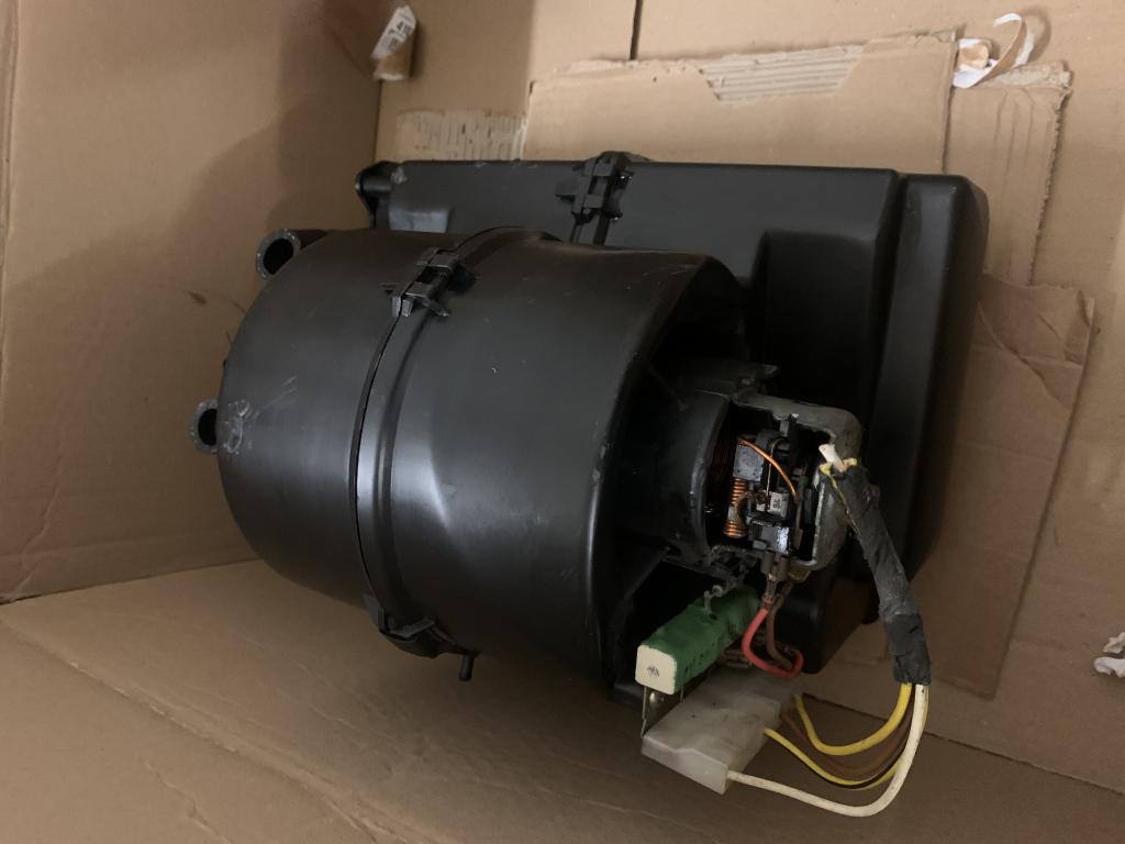

Hier das Bild dazu:

so sieht die Heizung von andere Blickwinkel aus.
Da der Batterie bereits auf der Beifahrer Seite sitzt, muss also die Heizung Fahrer Seite eingebaut werden.
Anfertigen lässt sich fasst alles, es fehlen halt ein paar kreative Ansätze.
Grüße Jochem
Grüße Jochem

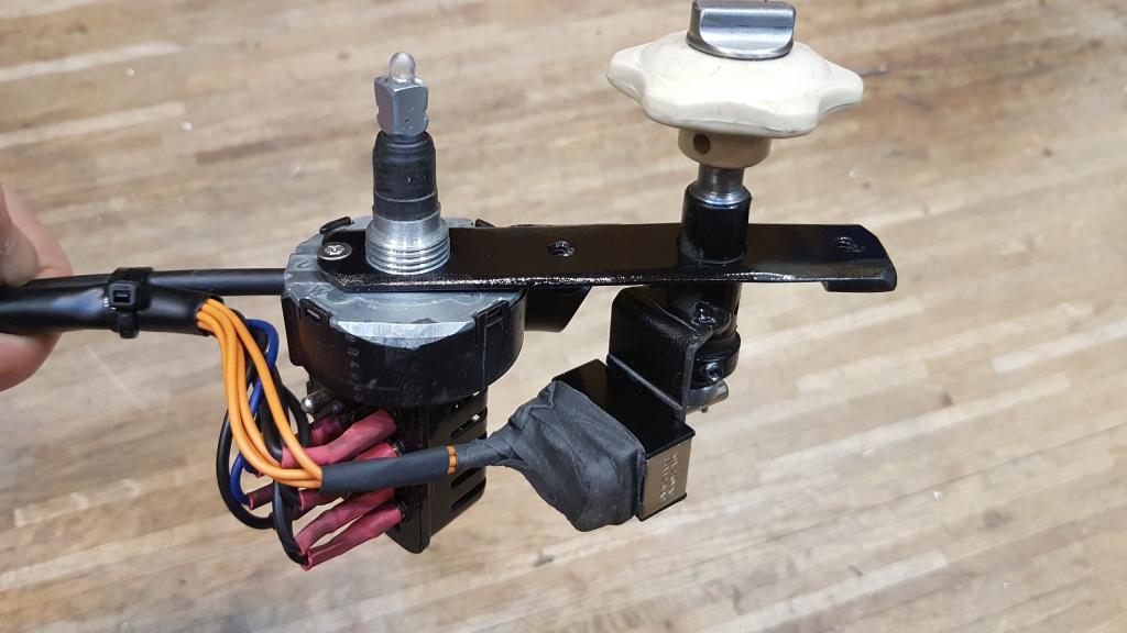

Re: Poloheizung im Käfer
so kann das aussehen
mit Schalter vom einem alten Benz welche weis nicht mehr
