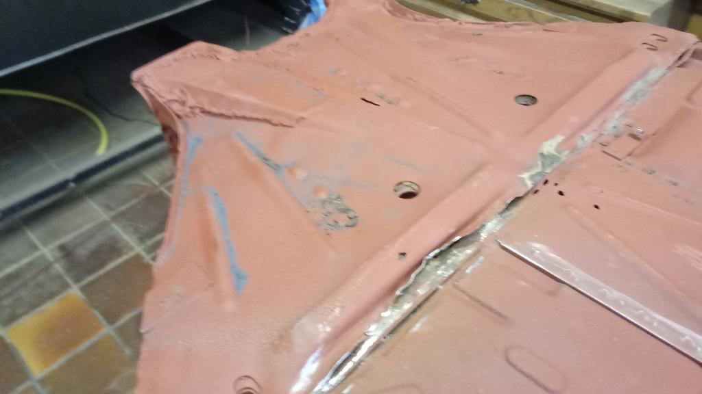

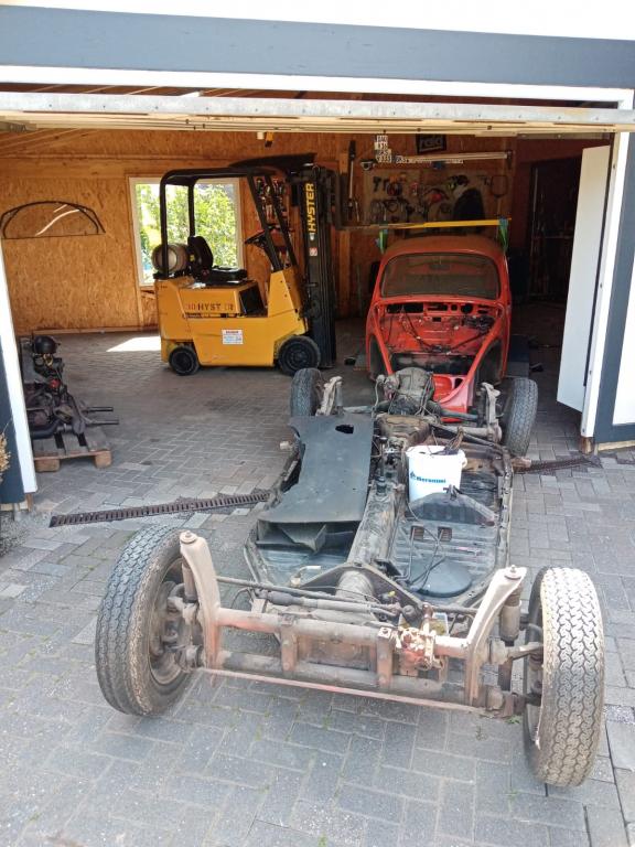

Laut Fahrzeugschein ist es ein 1200er Käfer. Fotos vom Rahmenkopf sind hier angefügt
Es scheint mal einen Unfall gegeben zu haben die Achse steht schräg zur Hinterachse und von unten sind 4 Bleche übereinander geschweißt.
Der Rest des Rahmenkopfes und Napoleonhutes ist auch stark angegriffen da wohl viel Bremsflüssigkeit ausgelaufen ist. War wohl mal undicht.
Ich hoffe das Hilft weiter...
- Rahmenkopf von unten
- IMG-20201228-WA0024.jpeg (45.85 KiB) 8722 mal betrachtet
- Nach dem Sandstrahlen und Grundieren
- IMG-20201109-WA0008.jpg (66.37 KiB) 8722 mal betrachtet
- Bodengruppe getrennt
- IMG-20200722-WA0013.jpg (80.97 KiB) 8722 mal betrachtet

Wenn die Achse krumm ist, würde ich erst einmal die ersetzen und schauen, wie es dann mit den Maßen bestellt ist.
Das Rahmenkopfdeckblech (dass mit deinen vielen Flicken) kann man ja als ganzes tauschen. Den Napoleonhut würde ich auch nur an den betroffenen Stellen mit Reparaturblechen fixen.
Sollte der Rahmenkopf total platt sein, musst du abwägen, was besser ist. Entweder "neue" Platte oder Kopf. Die im Zubehör verfügbaren Rep-Köpfe sollen ja nicht so der Hit sein.
