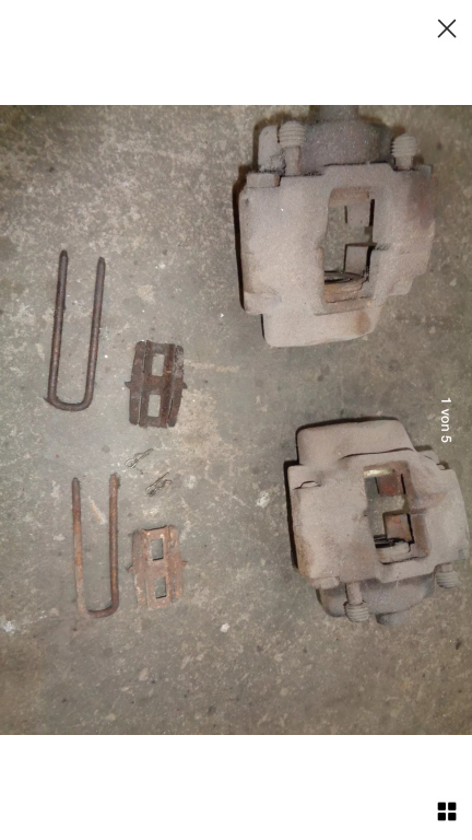

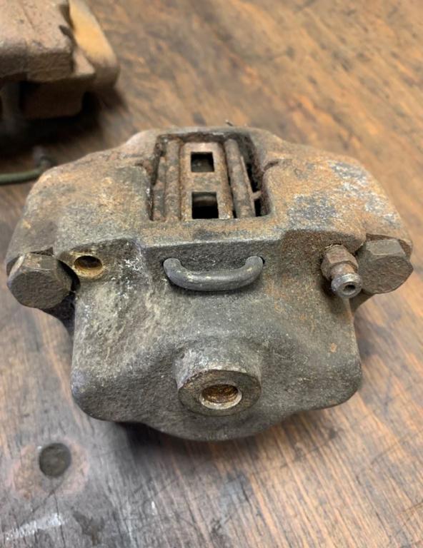

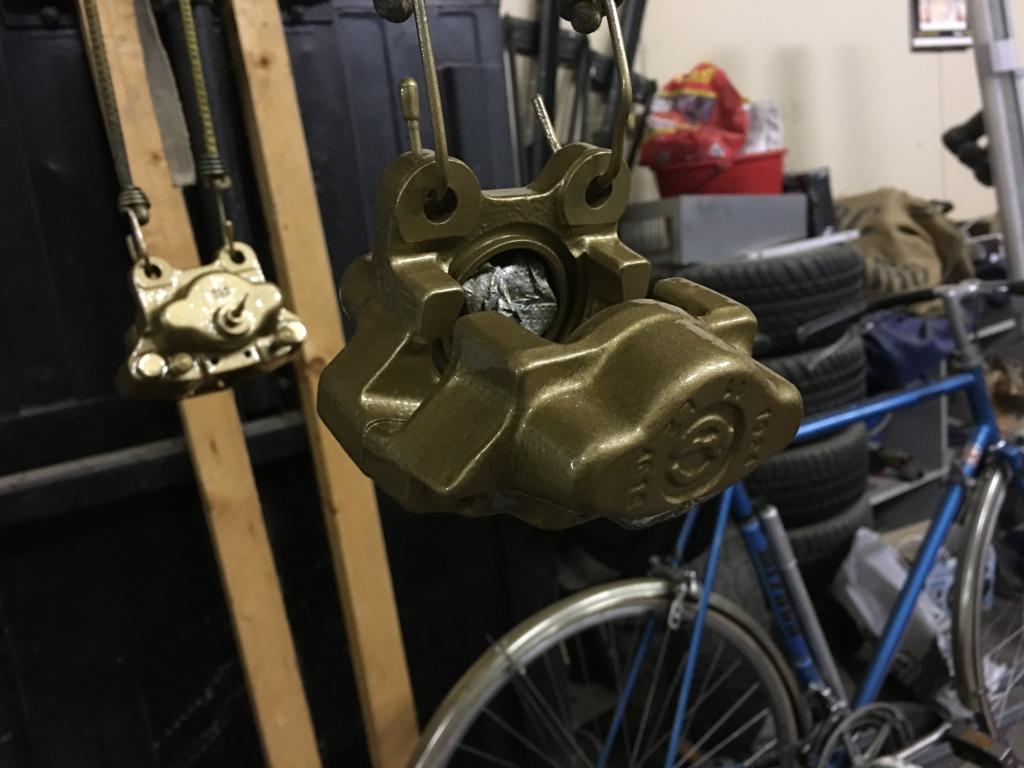

Ebay lässt grüßen....mal schauen ob ich diese wieder in einem einbaufähigen Zustand bekomme....der Plan ist dann meine Nachbauten mit diese Originale Sattel zu ersetzen.

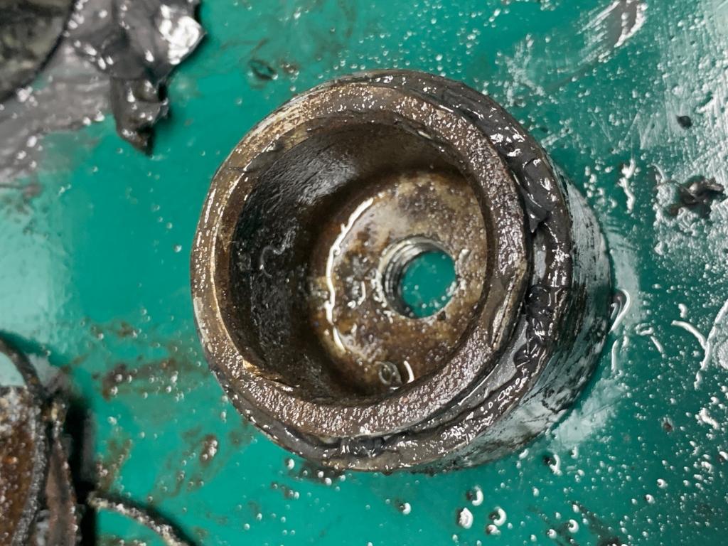

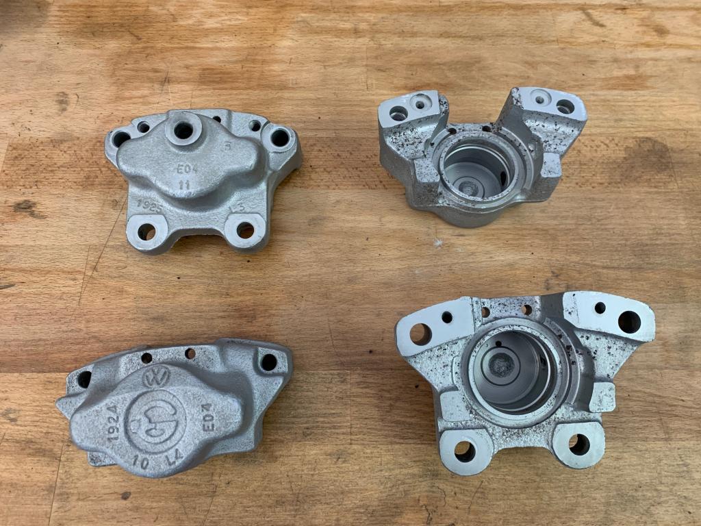

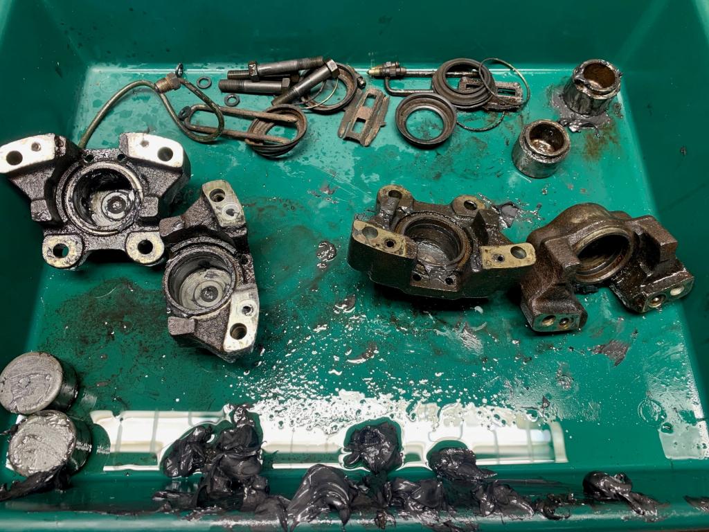

Die Kolben habe ich mit eine Fettpresse rausgedruckt. Letzte Kolbe war ein wenig nervig. Da musste ich dann eine Bohrung und M10 Gewinde schneiden. Schraube drin und drehen. Glasstrahlen und fertig zum verzinken.

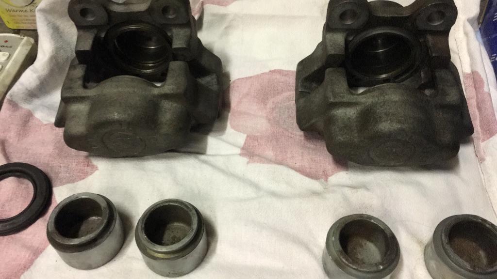

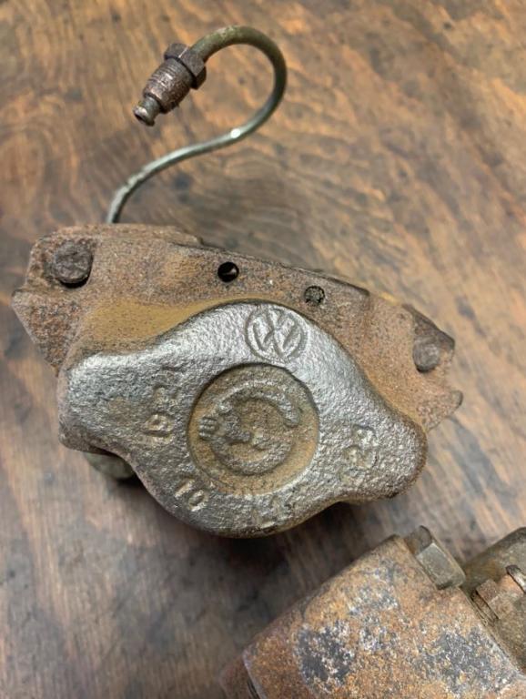

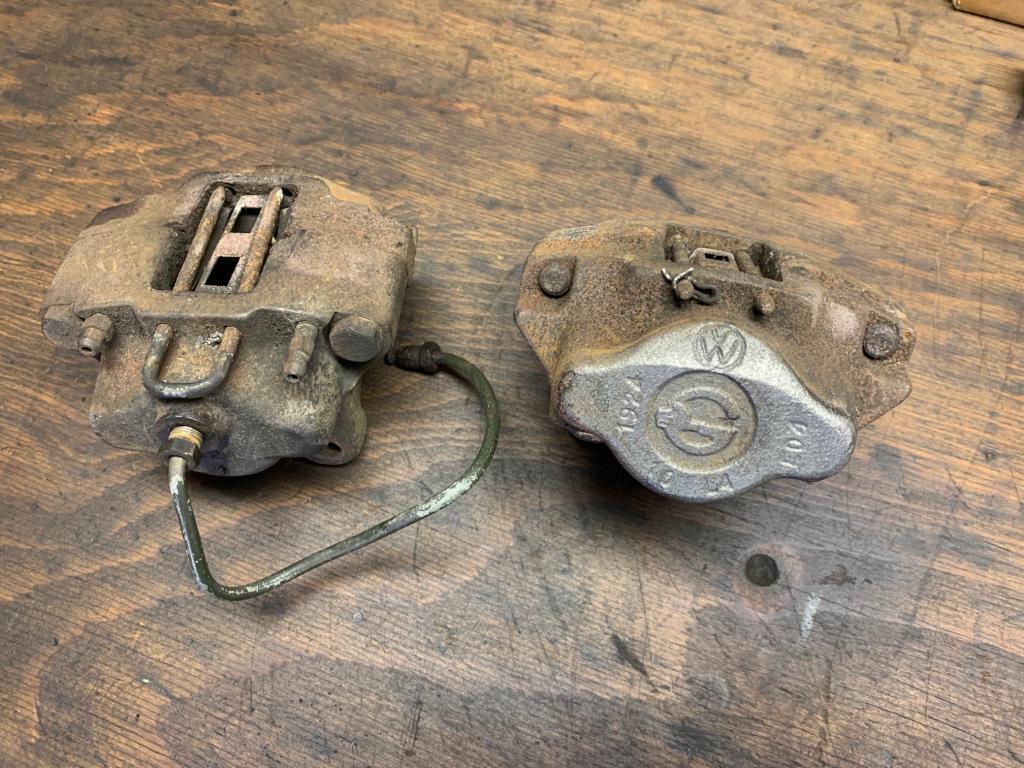

ich habe für meinen 1303 auch kürzlich Girling Sättel komplett erneuert. Das Problem ist eigentlich nur die Dichtung zwischen den beiden Hälften. Diese gibt es nur noch über Umwege neu. Laut Reparaturleitfaden sollte "Mann" die Hälften nicht auseinander schrauben. Bei den Dichtung der Kolben kann ich dir nur empfehlen die von VAG24 zu kaufen. Diese sind in der Qualität und Passform am besten. Die Entlüftungsnippel habe ich auch Online in einem Shop gefunden. Bei der Montage die ATE Kolbenmontagepaste nicht vergessen.

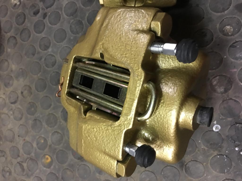

Ich habe schon häufiger die (nicht mehr lieferbaren) Rechteckringe wieder verwendet. In Verbindung mit der grünen oder roten Motordichtmasse, die sehr dünn aufgetragen wurde, war das bisher immer dicht. Die Kolben lackiere ich mittlerweile mit Teflonspray und setze sie mit Silikonfett ein. Das dichtet sehr gut den äusseren Spalt ab und verhindert den Rost an dieser Stelle. Durch den Teflonlack lassen sich die Kolben spürbar leichter bewegen.
