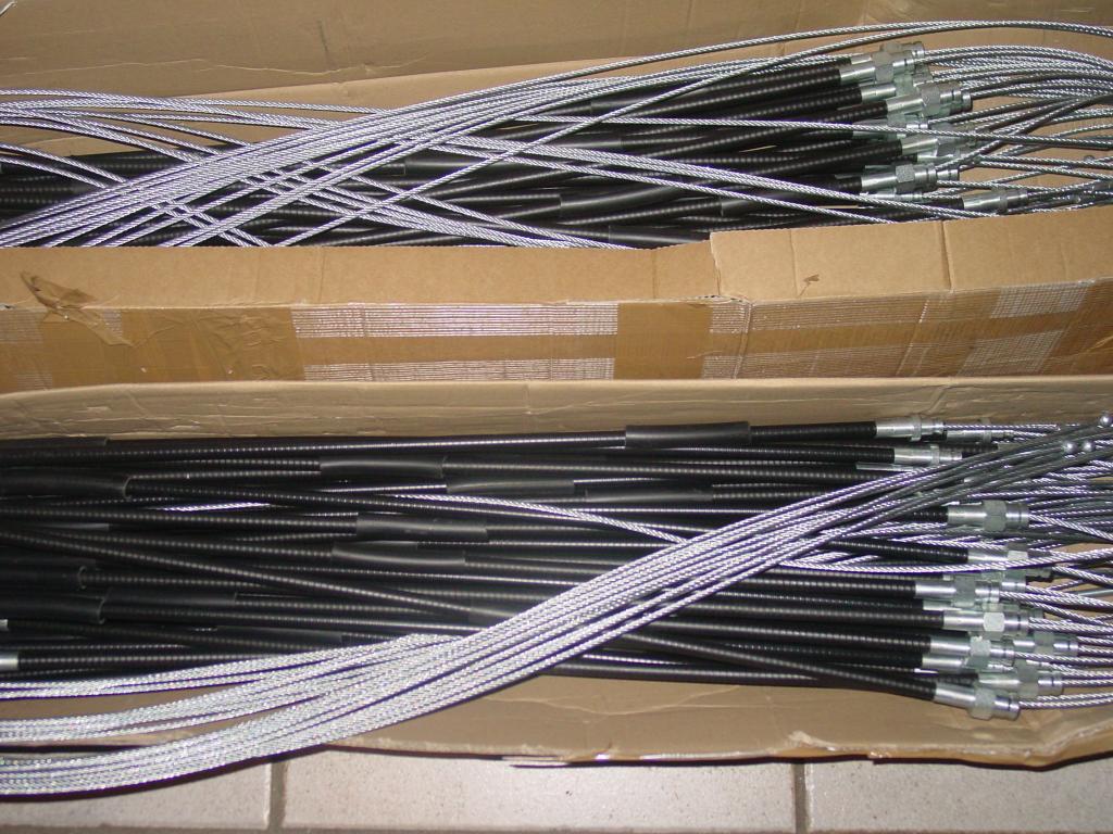

Boaaah ey, endlich ist die erste Lieferung Seile gekommen.
Morgen noch kurz Verarbeitung und Paßform checken, dann kann ich versenden.

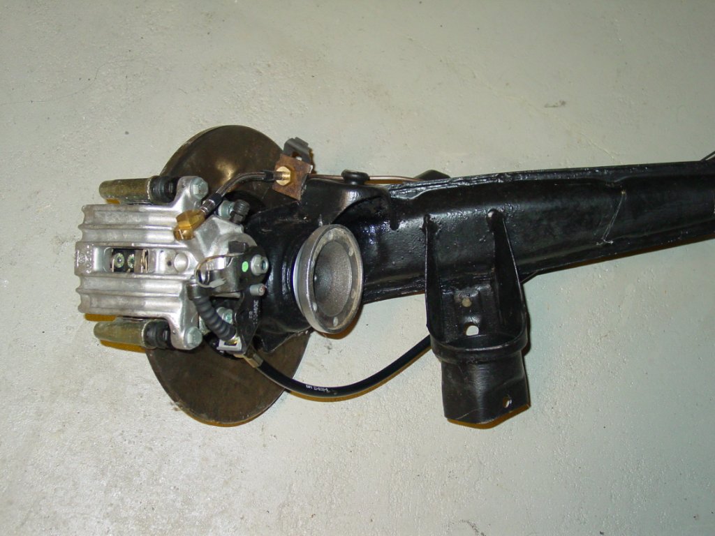

Die ersten 100 Stück sind jetzt verfügbar, vorerst nur Schräglenker-Versionen 68-72 und ab 73, was auch beim Mexikaner passt.
Getestet ist der Einbau der Seile an alter und neuer Kerscher-Bremse (unterschiedliche Anbaulage der Sättel), EMPI/Appletree- Bremse 4/130 und 5/205 und meiner eigenen Version mit den angeschweißten Sattelhaltern, jeweils mit den alten Stahlgußsätteln (Golf2, Scirocco 16V), späteren Stahlsätteln (Golf 2/3, Corrado) wie aktuell bei Kerscher Serie und den Alusätteln des Golf 4 und Lupo/Polo GTI. Damit sollten sie auch bei den CSP- und Tafel-Bremsen passen.

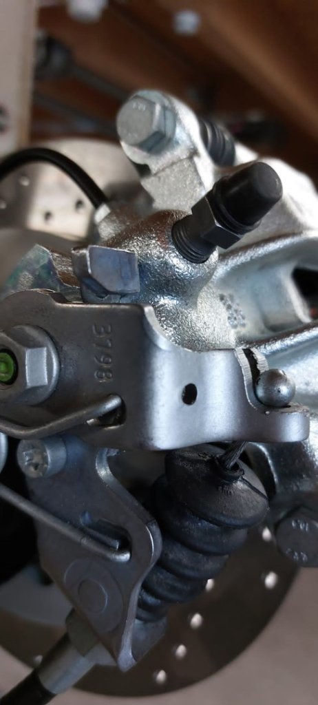

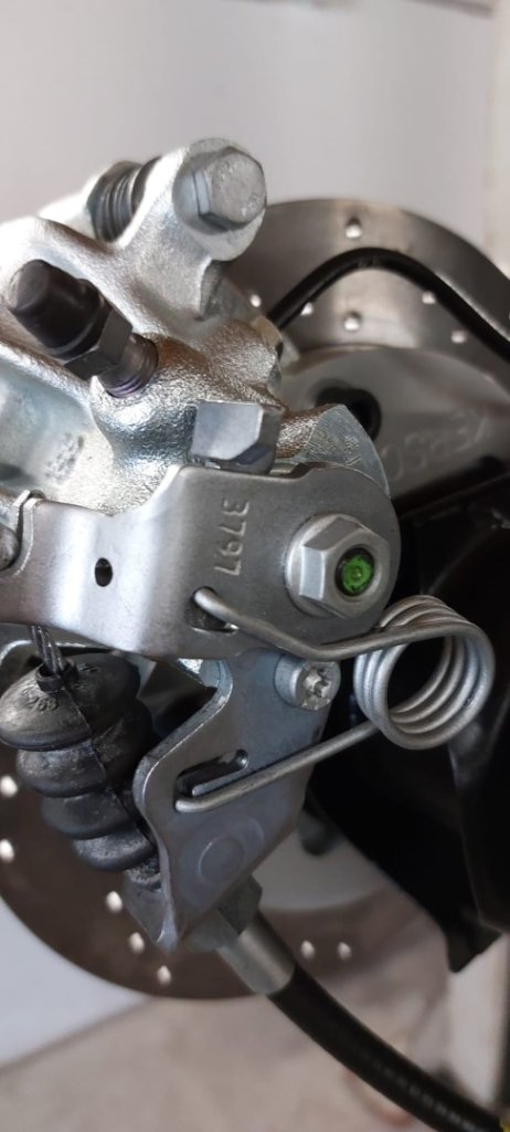

Leider ist Vee Deee nicht zu erreichen und Kontaktdaten habe ich auch nicht.
Die Lieferung habe ich in einem Umverpackung der Post erhalten, eingeschweißt in Plastik, da scheinbar der Umschlag aufgerissen war.
Nach dem Umbau auf Schräglenker und Einbau der Komponenten musste ich leider feststellen, dass es bei mir überhaupt nicht passt.

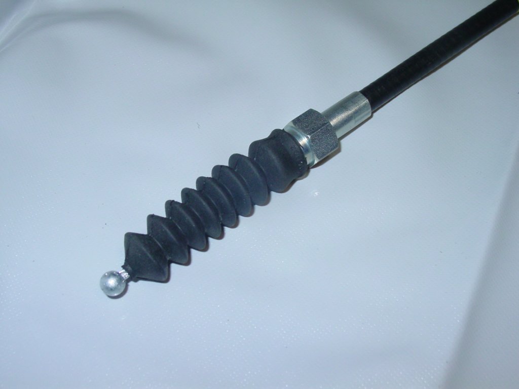

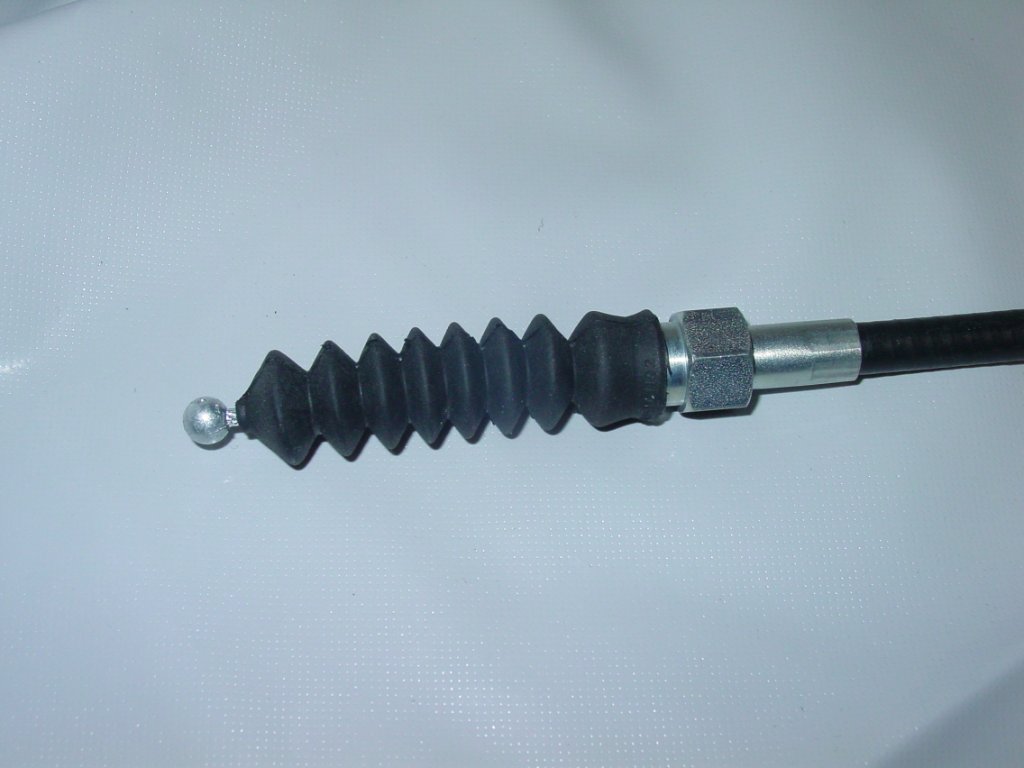

Jetzt habe ich auch die passenden Gummibälge für die Seile gefunden:
211 711 663
Sind eigentlich für T2-Heizzüge, passen aber richtig gut und sind im Gegensatz zu den Gummibälgen von VW für die Handbremsseile bezahlbar. Erhältlich bei den üblichen Verdächtigen (CSP, Hoffmann usw.)
211 711 663
