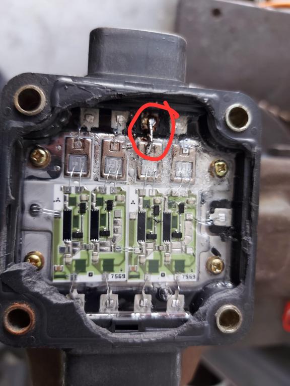

Wir haben den Fehler nach 4 Stunden gefunden! Das Zündmodul ist kaputt.
Es hat sich eine Litze gelöst. Keine Ahnung wie. Jetzt bin ich auf der Suche nach einem
Es steht nur J144 1706 drauf. Mehr nicht David und Peter haben leider keins und scheinbar
ist solch ein Bruch superselten. In Australien hab zwar noch eines gefunden aber uns läuft
die Zeit davon. Wer etwas weiß, bin für alle Tipps dankbar.

Hm war das eventuell zu nah am Turbo oder Auspuff oder der Stecker undicht? Das sieht angeschmurgelt aus…
Hab gerade mal nachgeschaut, bei mir steht eine 10 Stellige Teilenummer drauf. Die wirst Du wohl brauchen. Wenn hier keiner helfen kann, könntest Du noch bei Subi Performance nachfragen. Die sind zwar teuer aber können auch helfen.

War strategisch sehr unvorteilhaft montiert. Bei Neumontage
werden wir das kapseln. Aber erstmal eines finden bzw kaufen. Hoffe Subaru kann noch liefern.
Ansonsten in Übersee bestellen

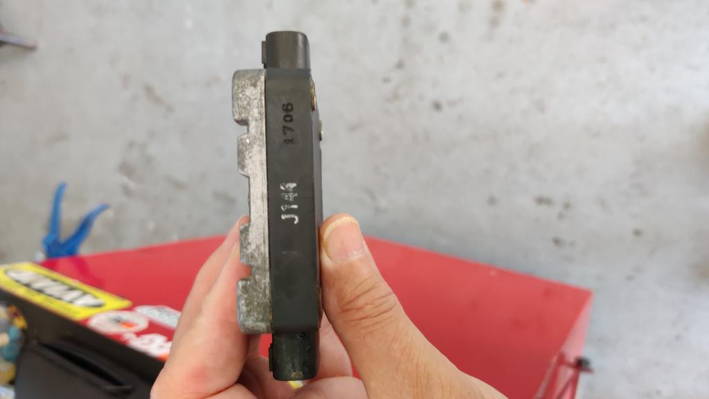

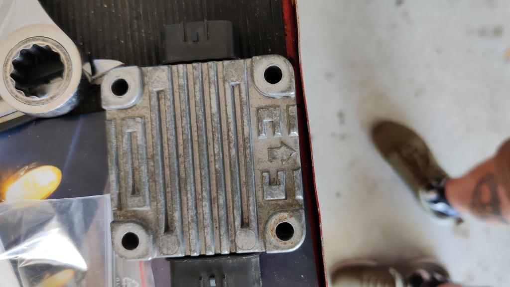

Mach bitte noch aussagekräftigere Bilder vom Zündmodul.
Speziell auch vom Anschluss und Kabel(-stecker)

Hier hab ich noch ein paar Bilder. Teilehändler hab ich angefragt und warte auf Rückmeldung.

Hier noch ein paar Bilder
