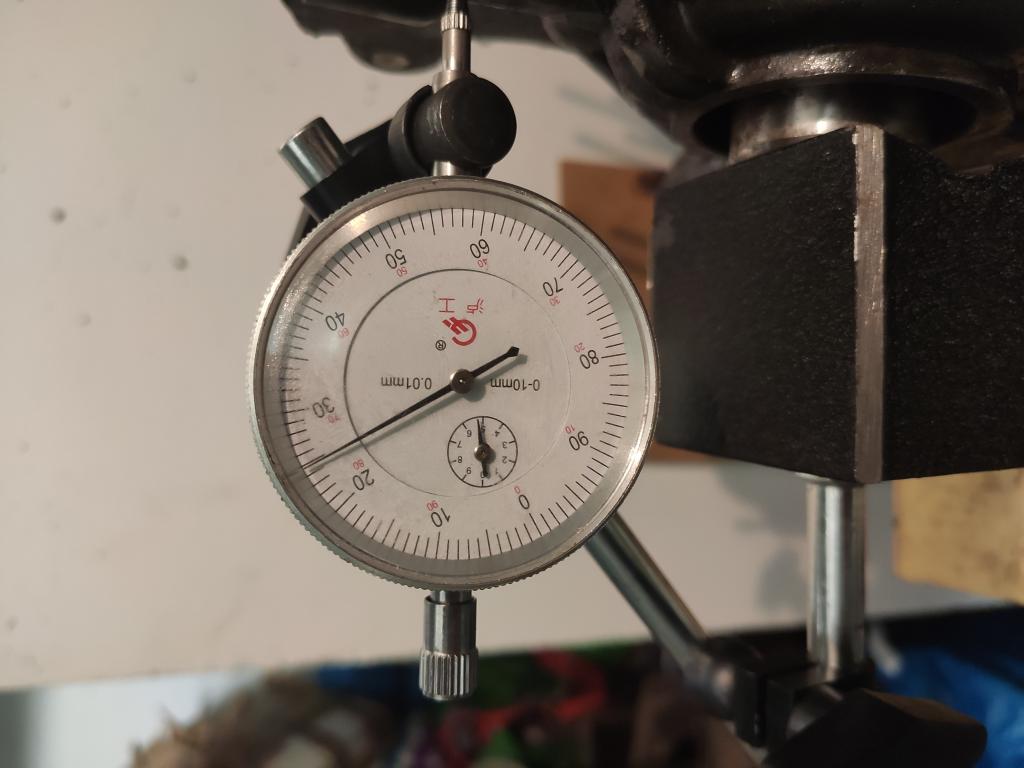

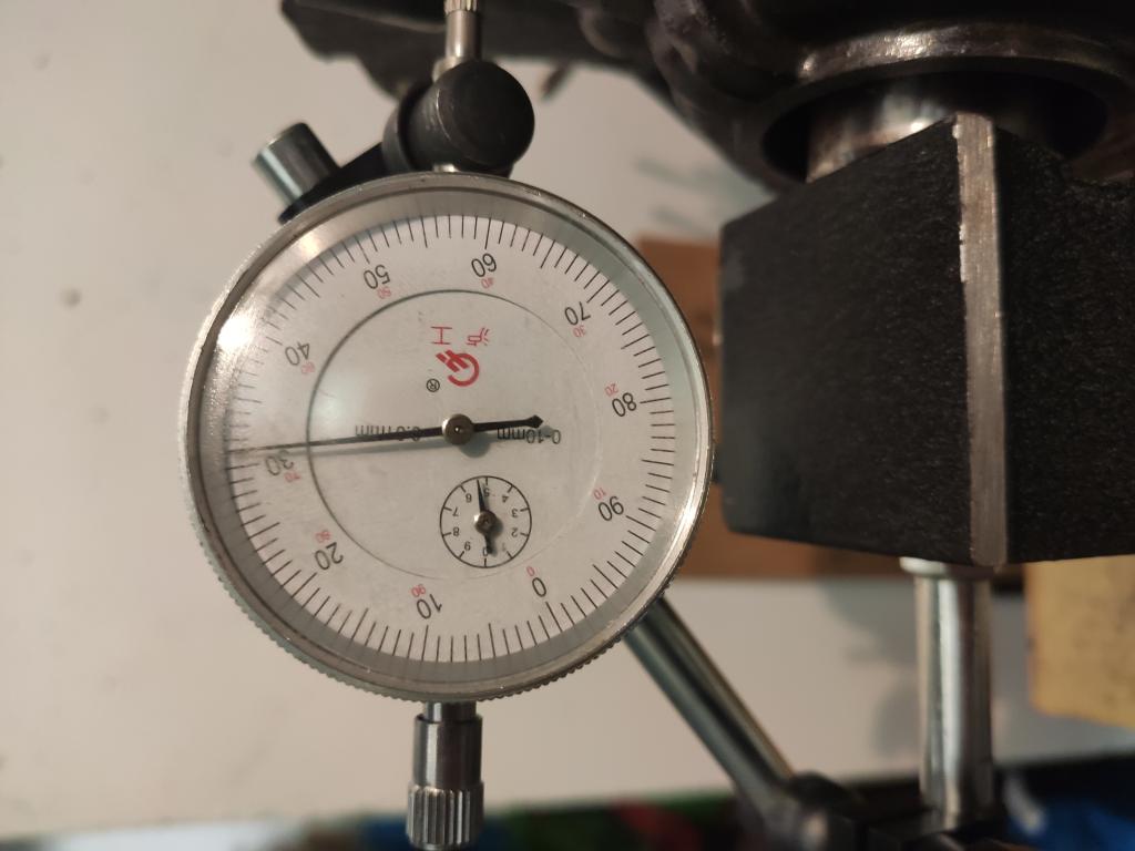

Heute habe ich auch das Schwungrad mit 3x 0,24mm Ausgleichsscheiben festgeschraubt. Das axialspiel beträgt damit 0,06mm. Das ist zu wenig. Bekommt man irgendwo dünnere Ausgleichsscheiben? Das abdrehen des schwungrads wollte ich mir möglichst ersparen.

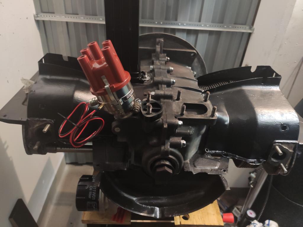

Nachdem jetzt urlaubsbedingt 3 Wochen Pause war, ging es heute weiter.
Der Zündverteilerantrieb und Zündverteiler (123) sitzen.
Zylinderkopf linke Seite ist jetzt montiert. Leider musste ich feststellen, dass in dem Dichtungssatz kein ölabweisblech drin war. Der Lima Fuß muss also noch warten. Das Blech hab ich eben bestellt.

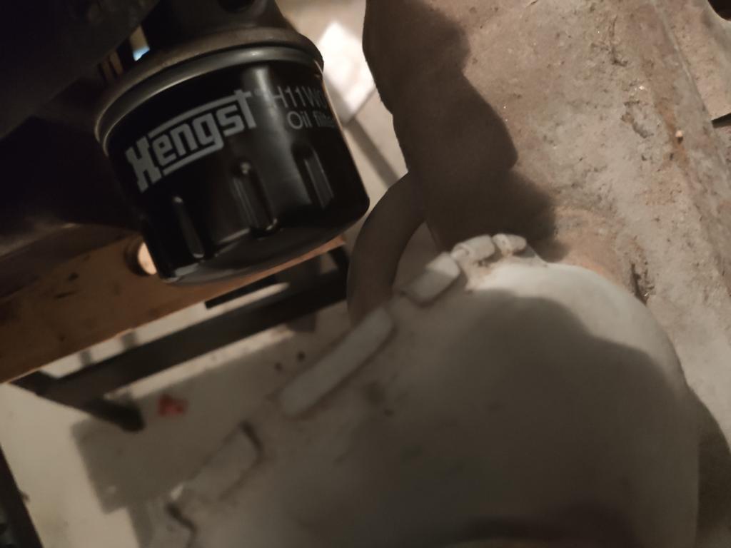

Dann habe ich Mal den Auspuff testweise drangehalten. Passt von der breite schonmal. Der Ölfilter passt auch, allerdings so knapp dass ich zum wechseln den Auspuff abnehmen müsste. Das muss ich also nochmal an das vorwärmrohr dran bevor er eine Lackdusche bekommt. Oder gibt es da einen anderen Trick?

Filterpatrone OC306 mal probieren...

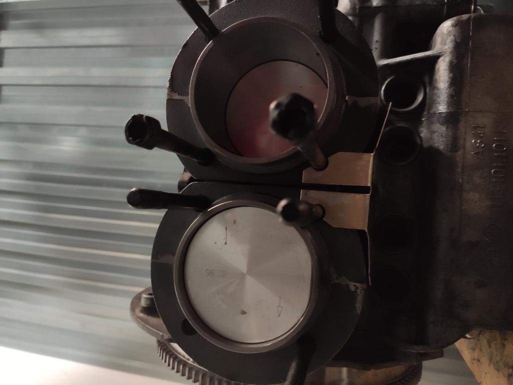

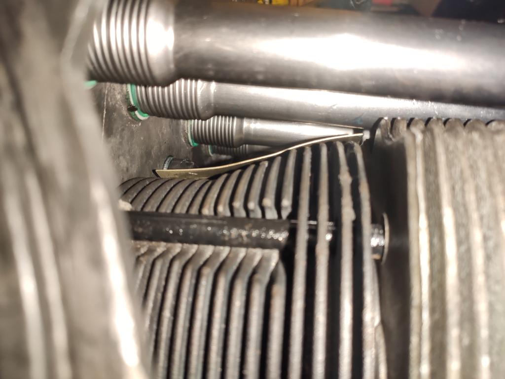

Langsam geht es weiter. Leider ist mir ein Zylinderstehbolzen ausgerissen trotz vorschriftsmäßigen Drehmoment. Zum Glück habe ich einen Helicoil Satz für m8 am Start. Also lieber in diesem Stadium als wenn der Motor eingebaut ist. Die Luftschläuche werden ab dem Abschlussblech noch durch Alu ersetzt. Der Vergaser diente erstmal nur zur Anpassung für das Röhrchen zum Verteiler. Da kommt noch ein 31er rein.
Aber Bilder sagen mehr als 1000 worte.

Kann der "normale" 123 6V Bordnetz?

hallo Lars,
ja, der 123 Ignition kann 6V und hat sich im 356 so wie im Käfer schon sehr oft bewährt.

hallo Lars,

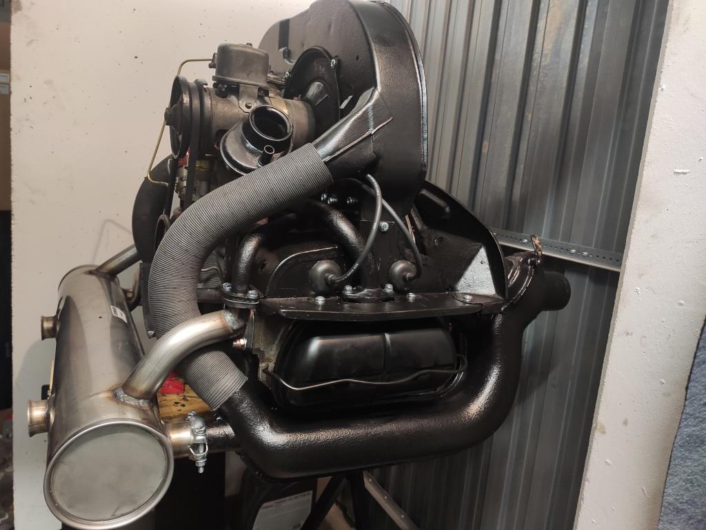

Jetzt ist es fasst geschafft.
Ich konnte einen guten, bereits gebuchsten 31 Pict 3 Vergaser ergattern. Das Umluftabschaltventil habe ich stillgelegt. Das funktioniert ja nicht mit 6v. Ich warte noch auf die passende startautomatik. In der Zeit kann ich dann noch die neuen Endrohre anbauen. Wie man sieht würde mit dem neuen Auspuff jetzt auch ein großer Ölfilter passen. Da sehe ich jetzt aber keinen Vorteil den noch zu wechseln.
Spaßeshalber habe ich den Motor mal per Hand ordentlich durchgedreht und konnte so schonmal Öldruck aufbauen.
Ich hoffe, dass ich den Motor Ende der Woche einbauen kann. Mal sehen wie es zeitlich passt.
Habt ihr für den ersten Start noch Tipps?
Bis jetzt ist die Standardbedüsung für den 1300 Motor drin. Die sollte ja erstmal passen oder?

Hallo
Ich mach das immer auch nach dem winter so.
Zündung lahm legen
Orgeln bis sich öldruck aufgebaut hat.
Vergaser über entlüftung mit sprit befüllen
Gaszug so oft durchziehen bis er einspritzt
Zündung anschließen
Starten und läuft
Es geht aber auch jeder etwas anders vor.
Viel glück beim ersten starten!

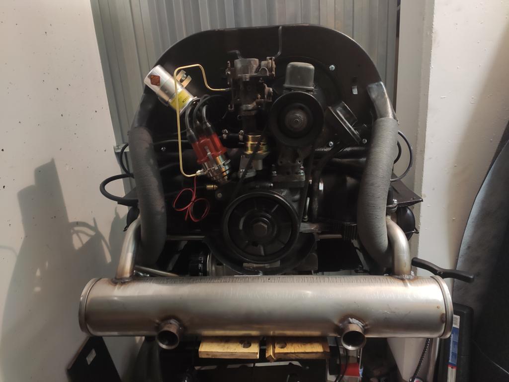

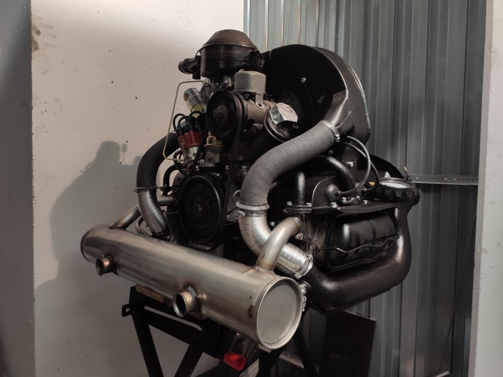

Der Motor ist implantiert und läuft.
Der Einbau ging ganz unkompliziert mit Hilfe von Wagenheber und auffahrrampen.
Nachdem ich den Motor ohne Zündkerzen und Ventiltrieb habe durchdrehen lassen (Öldruck war da) wurde alles montiert und er sprang sofort an
Weil ich die Nachbarn nicht mit Krach belästigen wollte habe ich den Wagen gestartet und bin 20 min gefahren. Danach kam der erste Ölwechsel und die brüllenden Endrohre sind direkt rausgeflogen und wurden durch Standard ersetzt.
Ich freue mich riesig dass der Motor läuft. Ich gebe immer Mal wieder Updates wie er sich so schlägt
