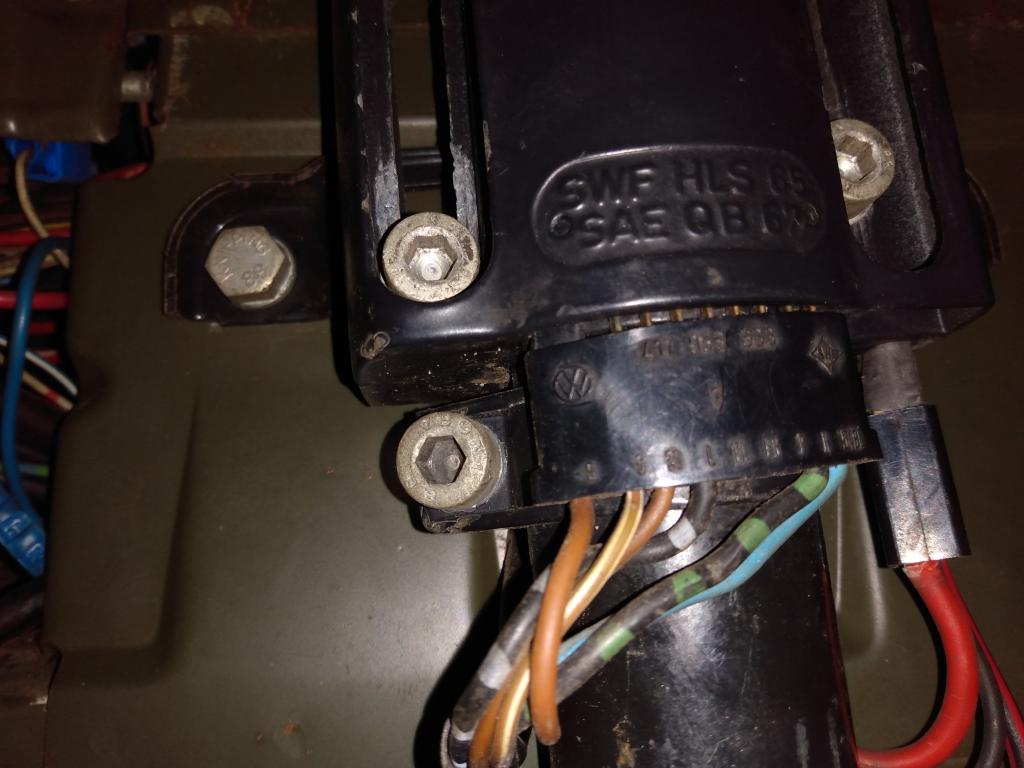

nachdem ich den Kübel so langsam wieder zusammen habe bin ich bei dem leidigem Thema Elektrik gelandet. Da das Auto schon ewig stand und vom Vorbesitzer "modifiziert" :confusion-scratchheadyellow: worden ist. Bleiben noch einige Brocken über.
Der Blinker schaltet nicht wenn ich ihn den Lenkstockschalter betätige.
Licht geht, Bremslicht auch und auch der Warnblinker. Das Fernlicht lässt sich vom Leckstockschalter an und aus schalten. Das Blinkrelais habe ich schon erfolglos getauscht.
Der Lenkstockschalter wird mit einem Mehrfachstecker unter der Lenksäule verbunden. Dort kommen auch die Kabel vom Blinker an schwarz/grün und schwarz/weiß. Kann ich den lenkstockschalter da umgehen um zu testen ob der Schalter kaputt ist?

soweit ich das sehe fehlt da ein Kabel Schwarz mit weiß/grün-Streifen.
Schau mal hier https://181-berlin.de/wp-content/upload ... t_1971.pdf
Michl

das schwarz/grün/weiße Kabel ist bei mir blau. Hat aber den gleichen Pfad im Stromlaufplan. :confusion-scratchheadyellow:
Bj. ist 69/70 bei meinem Kübel
Gruß, Dirk
