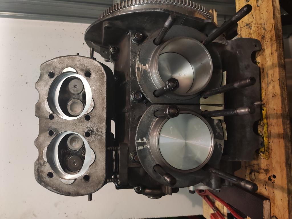

Update: die Kolbenrückstände liegen alle zwischen 1,55 und 1,75mm. Ich hatte den Zylinder wohl nicht fest genug fixiert, sodass er wohl beim Drehen minimal Spiel hatte.
Sind die Toleranzen so in Ordnung?
Beiträge: 16932
Re: Revision 1200/1400
Mir ist das zu viel Kolbenrückstand und zu grosser Unterschied
JaWi64
Beiträge: 55
Registriert: Fr 23. Apr 2021, 09:51
Beitrag von JaWi64 »
Gerade nochmal schnell nachgemessen und die Zylinder variieren auch um 1/10 . Gemessen zwischen den beiden Auflageflächen Gehäuse-Zylinderkopf. Um ganz sicher zu gehen besorge ich mir auch noch einen anderen Messschieber. Mein Gefühl sagt mir dass das auch noch eine Quelle für Ungenauigkeiten ist.
Was wäre denn eigentlich ein guter Kolbenrückstand? Wenn ich auf 8,6:1 kommen möchte müssten es 0,1mm KR sein. Das ist dann doch sehr wenig.
Baumschubsa
Beiträge: 1564
Beitrag von Baumschubsa »
Ich versuche immer 1-1,2mm Kolbenrückstand zu erreichen. 1,5mm sollten das Maximum sein
Baumschubsa hat geschrieben:Ich versuche immer 1-1,2mm Kolbenrückstand zu erreichen. 1,5mm sollten das Maximum sein
:text-+1: Die Quetschspalte kann dann besser wirken.
JaWi64
Beiträge: 55
Das Problem ist gelöst. Das tiefenmaß vom Messschieber hatte sich gelöst. Der ist in die Tonne geflogen. Mit dem neuen messe ich rundherum 0,7mm KR. Dann ergibt es Sinn die 0,51mm Ringe zum unterlegen zu bestellen. 0,26 ist zu knapp oder? Es wird sich ja alles noch etwas setzen und dann kommt man unter 1mm.

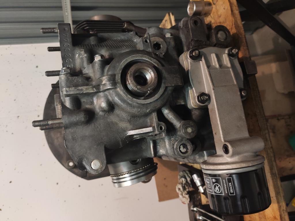

Heute ging es endlich weiter. Als kleinen "Luxus" gibt's eine Filterölpumpe und den Alu Öldeckel von csp. Leider hab ich festgestell, dass der Zylinderstehbolzen am 3. Zylinder oben länger sein muss. Da muss ich nochmal Ersatz besorgen. Wenn jemand einen hat gerne melden :)
Also ging es erstmal an die rechte Seite. Morgen werde ich den Ölkühler und den Rest des zylinderkopfs montieren.
Schau Dir die Zylinderbleche noch einmal genauer an. Es sieht so aus, als ob es Nachbaubleche sind. Wenn die nicht sauber auf den Stehbolzen einrasten, sind sie schnell mal rausgefallen und liegen auf den Stösselschutzrohren auf. Außerdem ist der Abstand zu den Zylindern meistens zu groß, was die Luftführung ungenau macht.
