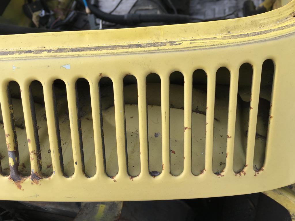

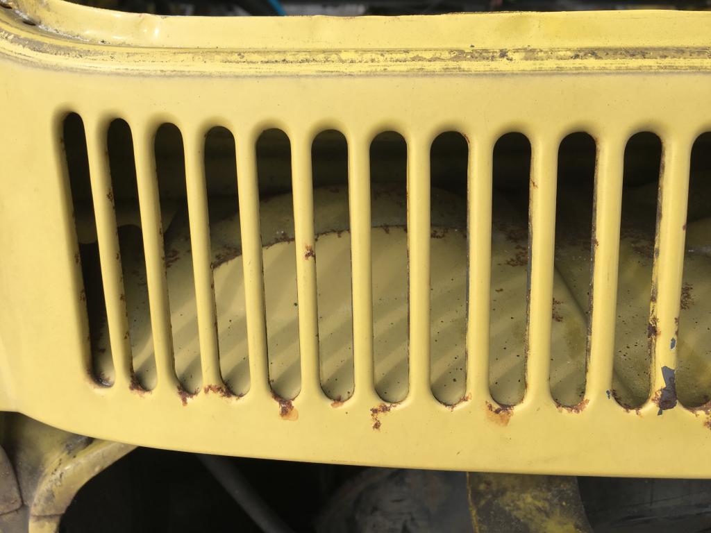

Jedenfalls ist bei meinem Sparkäfer der Bereich hinter den Gittern vom Rost befallen. Natürlich kann das nicht so bleiben. Welche Vorgehensweise ist ratsam? Gerne würde ich ich die Demontage des Blechs vermeiden :oops:

Es gibt diverse Vorgehensweisen dazu. Ich meine beim OSR war es besser beschrieben. Ganz grob:
Raustrennen, Entrosten, Lackieren und zum Schluß mit Einnietmuttern oder Nieten in Verbindung mit Karosseriekleber wieder einsetzen.

dreesi hat geschrieben:Gerne würde ich ich die Demontage des Blechs vermeiden
Schwierig. Entweder Strahlen (lassen) oder Schleifpapier um einen dünnen Stab kleben und den Rost so gut wie möglich entfernen. Anschließend mit Wash-Primer dünn füllern, danach Epoxy-Primer usw. (Lackaufbau)

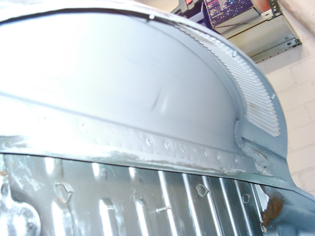

Ich habe das bisher an 2 Käfern gemacht, rausgetrennt, Strahlentrostet, lackiert und wie Bernd schrieb mit Einnietmuttern für M6 Schrauben und Karosseriekleber wieder montiert.
Im oberen Bereich an der Haubenkante habe ich verteilt drei 5mm Senkschrauben von aussen eingelötet so das dass Gewinde innen als Stehbolzen fungiert.
Ich hatte allerdings zum Sauberen raustrennen ein Schlachtfahrzeug zur verfügung. Wenn du das Blech ausbohrst sieht es ja aus wie ein Schweizer Käse, und
die Löcher müssen erst mühselig wieder verschlossen werden für ein sauberes Ergebnis.Beim zweiten Käfer konnte ich auf das Blech des ersten Käfer zurückgreifen
da dieser den Unfalltod gestorben ist. Ich habe mal ein Bild angehängt wo man es erkennen kann. Ist natürlich viel Arbeit aber es zahlt sich am ende aus.
Mfg Micha
