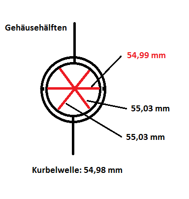

Moin zusammen,
so, das Gehäuse habe ich vom Spindeln wieder bekommen und die Lagergasse ist maßhaltig.
Das Gehäuse wurde auf +1mm gespindelt.
Ich habe dann mal die Kurbelwellenlager eingbaut und das Gehäuse mit dem passenden Drehmoment angezogen um das Lagerspiel zu ermitteln.
Das Lager 1 am Schwungrad hatte an 3 stellen (120° versetzt gemessen) 55,04 mm.
Das Lager 2 (geteilt) hatte die Maße wie die Zeichnung unten im Bild zeigt. An der Stelle zwischen den Paßstiften 54,99 (zu eng).
!! Stifte wurden gekürzt und auch der Zusammenbau ohne Stifte änderte nix am Ergebnis !!
Das Lager 3 hatte 55,03 mm.
Wenn ich das ganze Lager von Platz 3 auf Platz 2 baue, dann sind an der Stelle alle 3 Maße 55,03 mm (also i.O.)
Der Lagersatz ist von Silverline. Kann es sein, daß ich hier einen schlechten Satz erwischt habe?

Re: 2L Einvergasermotor
Wenn Du das Lager an einen anderen Stelle montierst und es passt, kann es eigentlich nicht der Lagersatz sein. Wobei alle Bauteile Toleranzen haben und wenn die jetzt dummerweise ungünstig zusammentreffen, kann es so auskommen wie bei Dir. Wenn es so passt, würde ich es auch so einbauen.

Moin Bernd,
Das Problem liegt beim geteilten Lager. Ich habe es heute morgen mit dem Mikrometer vermessen. An den Enden hat die Lagerhälfte 5,45mm Dicke und in der Mitte 5,52mm.
Das runde Lager hat alle 90 Grad gemessen die gleiche Dicke.
Wenn ich die Gehäusehälften zusammenschraube klemmt hat die Welle.
Ich habe jetzt mal 2 neue Lagersätze von anderen Lieferanten bestellt. Mal sehen ob die anders sind.
Hallo Wolfgang, das hatte ich falsch verstanden. Klemmende Welle ist schlecht. Silverline hatte ich bisher noch keine Probleme. Aber es wird eben nichts besser und sicher ist nur, dass man sich auf nichts mehr verlassen kann. :roll:

Split Lager vorsichtig aussen polieren mit Scotchbrite an die "höhe" stellen.
