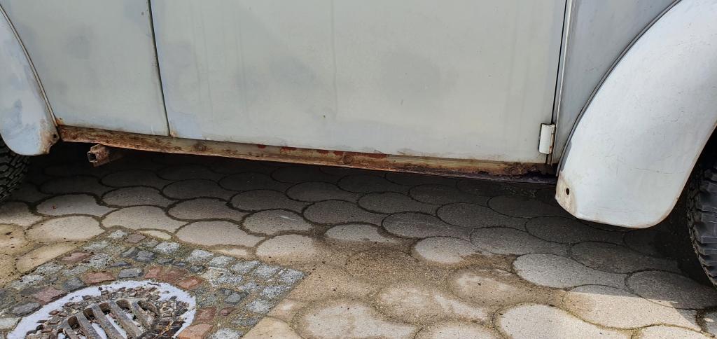

die Abholung am Freitag hat einigermaßen funktioniert. Leider konnten wir den Motor nicht überreden anzuspringen. Er war einmal kurz für 2-3 Sekunden am laufen, ging aber sofort wieder aus und wollte nicht mehr. Vermute mal, dass der Vergaser dringend gereinigt werden müsste. Egal, einfach einen Gurt über beide AHK´s und schon ging es rückwärts aus der Garage raus und die Einfahrt hoch zur Strasse. Bisschen kurbeln und schon stand er auf´m Hänger. :-)
Zu Hause dann am Samstag mal die ganzen Ersatzteile rausgeräumt und eine kurze Bestandsaufnahme gemacht.
Heizkanal der BFS ist vorne komplett durch, der Anschluss den Radhäusern zeigt auch vorne und hinten auch je eine Rostblase. Der muss auf jeden Fall neu.
Am Heizkanal der FS wurde hinten zum Seitenteil schon mal was geschweisst. Muss ich mir mal von innen ansehen wie schlimm das aussieht. Im Kofferraum gibt es an der Stelle des Wischwasserbehälters eine Durchrostung. Da wurde auch schon mal was geschweisst/gespachtelt. Mal sehen wie schlimm es am Ende ist.
An den Endspitzen hinten wurde schon mal was geschweisst. Stossstange kommt leider nicht auf gleicher Höhe durch die Kotflügel. Wird auch noch ein bisschen Arbeit.
Sonst konnte ich auf den ersten Blick keine weiteren Durchrostungen sehen. Wenn das Häuschen mal runter kommt, dann tauchen aber bestimmt noch ein paar weitere Schäden auf. Wobei es auf den ersten Blick nicht sooo schlimm aussieht. Es wurde wohl jedes Jahr vorhandener Rost entfernt, und die stellen mit der Spraydose (leider mit grauer Farbe) nachlackiert. Schlecht für die Optik, aber gut für den Karrosseriezustand den Kleinen.
