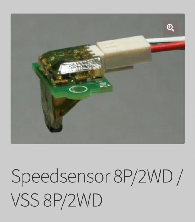

Hallo hast du dem Steuergerät ein Signal
Gegeben für den Speedsensor

Ja, hab nen Impulsgeber verbaut.
