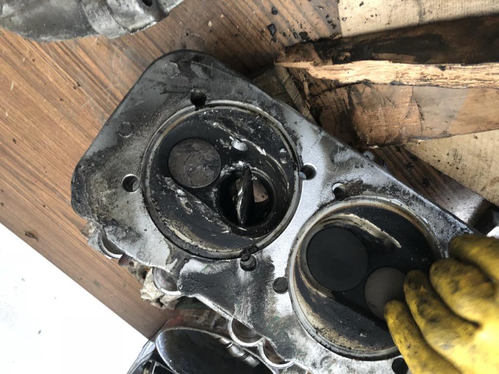

Für alle die es mal sehen wollen: so sieht es aus, wenn ein 46mm Einlass bei 6000 UPM im Typ4 abreißt.
Ich weis, falscher Ast, hier geht es um Typ1. Düfte aner ähnlich aussehen
Und ja: 100% kein Materialfehler, wenn man sich bei Vollast verschaltet. Das kann ich nun keinem Material anhängen, egal, wie billig oder teuer das Ventil war
- 0C43EF66-660B-473A-882B-24857808643D.jpeg (142.98 KiB) 5965 mal betrachtet
- Beide Kipphebel abgerissen
- 0FC45F98-F736-4283-B0C7-CA01AE79A393.jpeg (123.63 KiB) 5965 mal betrachtet
