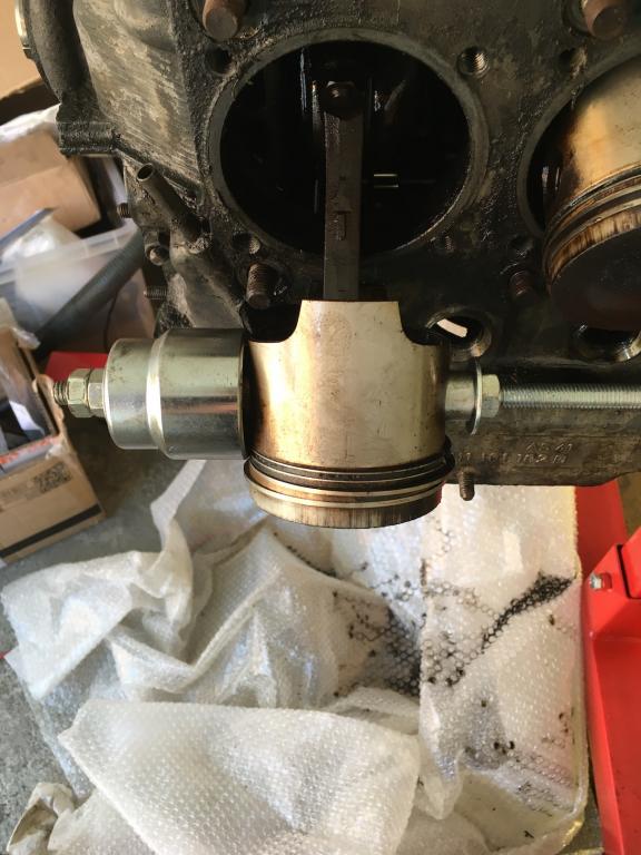

Heute gings weiter - Ständer montiert, Köpfe und Zylinder runter, Ölpumpe gezogen. Einer der ganz dicken Gehäusestehbolzen wollte sich nicht von der Mutter trennen, jetzt sind beider draussen. Die Kolbenbolzen zicken auch, momentan einen passenden Ausdrücker zu bekommen wird wohl schwierig.

Wenn der Kolbenbolzen nicht rausgeht,hilft entweder Wärme aus Fön oder Flamme(an den Kolben) oder eben Gewalt in Form eines Dorns:D
Re: Wir basteln uns einen Motor
Hab mir einen passenden Adapter fürs Druckluft Meißel gebastelt, mit dem bekomm ich die festsitzenden Kolben Bolzen gut raus. Mit der zweiten Hand den Kolben gegenhalten...

... oder einfach mit ner Gewindestange, Muttern, U-Scheiben, passenden Hülsen und/oder Nüßen ?

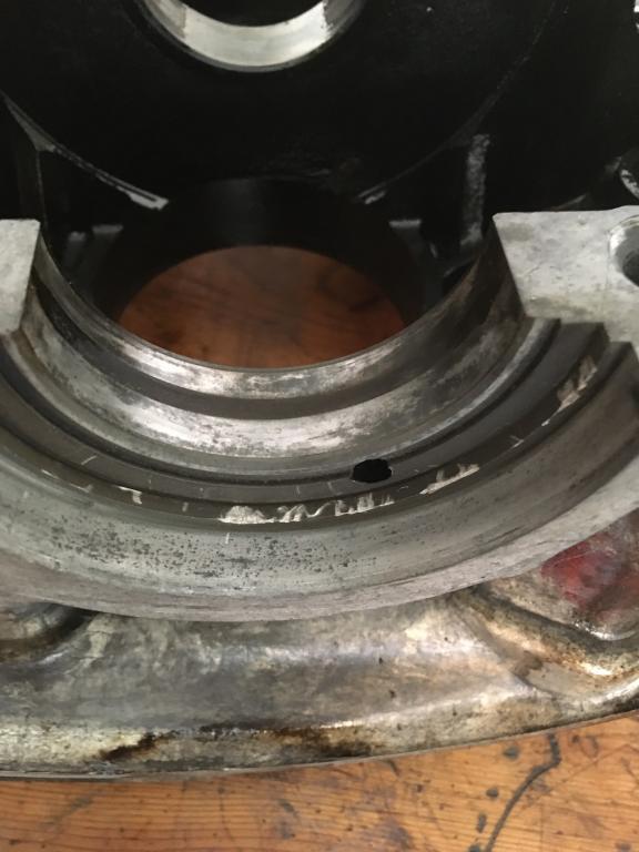

Danke
Nach langem klopfen, rütteln und teuflischen Gedanken an gaaaanz klein wenig den Schraubenzieher in die schönen Dichtflächen zu graben ist der erste Block nun entzweit.
Anscheinend konnte ein Vorbesitzer den teuflischen Gedanken nicht widerstehen und hat ein paar Macken hinterlassen. Hat dieser Steg zwischen Simmerring und Lagersitz eine Funktion?

Auf jeden Fall,unabhängig von den Macken, sieht es so aus als wenn das Bundmass auf jeden Fall gefräst werden muss!
