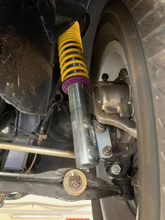

An der Dreipunkt -Achse mit Serienblechkotflügeln passt max. 195/60 auf 5,5x15 ET26. Bei der Zweipunktachse max. ET34. Aber beides nur mit Serienblechkotflügeln - Zubehörkotflügel und Gfk-Kotflügel sind oft 1-2cm schmaler. ET26 auf Zweipunkt steht immer über. Eine Tachoangleichung ist bei 195/60x15 nicht notwendig - vgl. TÜV Merkblatt 718. Also auch nicht bei anderen Größen bspw. in 16 Zoll mit gleichem Abrollumfang.
@Pitcher: was sind das für Federbeine mit den blauen Federn und dem Alu(?)Gehäuse?

Das ist ein FK Gewindefahrwerk. Alu Gehäuse ist da aber nicht, denke das du das Federbein meinst ,oder?
Ja ich meinte das Federbein. Hatte Alu vermutet, weil die Laschen Richtung Achsschenkel so dick sind. Bei meinem Bilstein am Porsche ist das aus Pressblech.

Also bei mir:
1303 Cabrio 76
2 Punktvorderachse/Zahnstange
Reifen 205/55
Felgen 6" ET 50
Kerscher Gewindefahrwerk
Originalkotflügel
Einer der Gründe, warum es drunter passt, ist die große ET und dass ich mit der kleineren Feder des GWF mehr Platz habe.
Ich habe bewusst diese Kombi gewählt, weil ich beim 03er vorne keine Verbreiterungen möchte. Der 03er hat serienmäßig vorne schon eine breitere Spur als hinten. Wenn das noch verstärkt wird, wirkt es unharmonisch.
