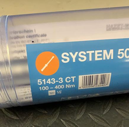

Aber hat echt jeder von Euch Hobbyschraubern einen Drehmoschlüssel in der Größe in der Schublade liegen
Ja. Ich möchte nicht abhängig sein von irgendwelche LKW oder andere Werkstätte.
Hazet DM.JPG (32.95 KiB) 2477 mal betrachtet

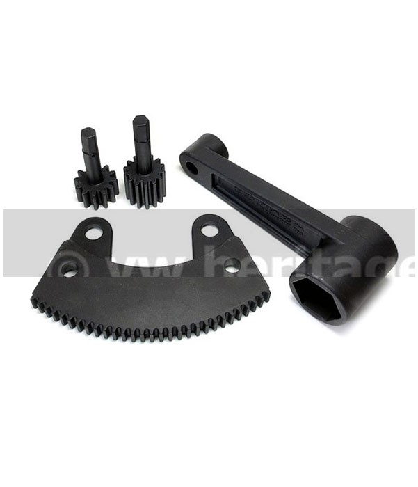

Beiträge: 3474
Re: 1500er, BJ 69- Pendelachse oder Schräglenker
So ist das viel eleganter...
