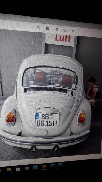

Re: 1500er, BJ 69- Pendelachse oder Schräglenker
Reicht das von hinten?
- IMG-20210201-WA0004.jpg (41.73 KiB) 2905 mal betrachtet
- Beiträge: 6697
von hinten das die Reifen sichtbar sind

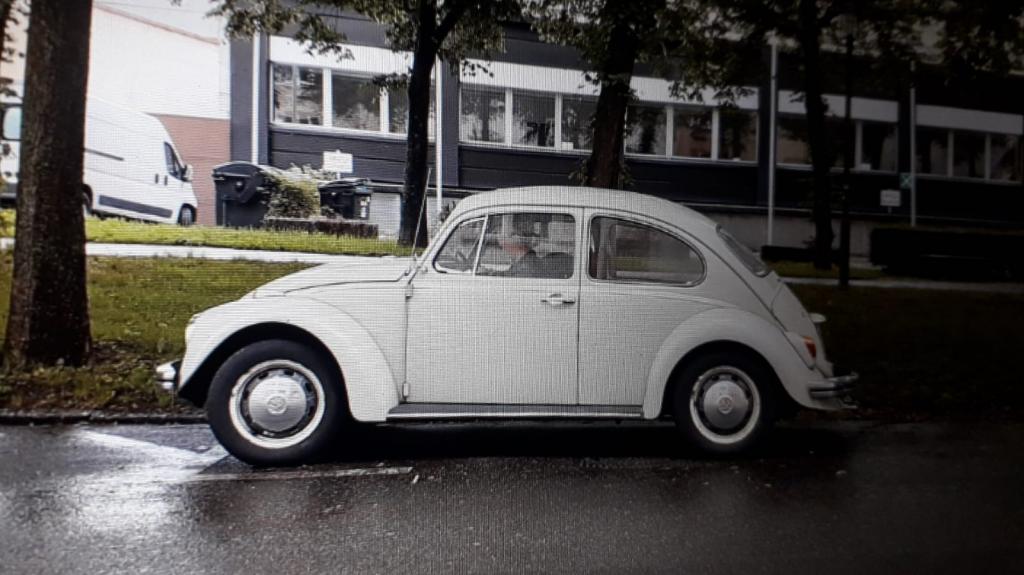

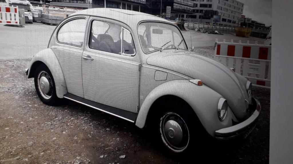

Ach ja, Schaltgetriebe.
Mehr Fotos konnte ich auf die Schnelle nicht organisieren.
- IMG-20210201-WA0007.jpg (81.14 KiB) 2900 mal betrachtet
- IMG-20210201-WA0003.jpg (85.58 KiB) 2900 mal betrachtet
- IMG-20210201-WA0005.jpg (43.47 KiB) 2900 mal betrachtet
- Beiträge: 6697
sieht schon sehr nach Pendelachse aus, das ist jetzt zu 80% sicher

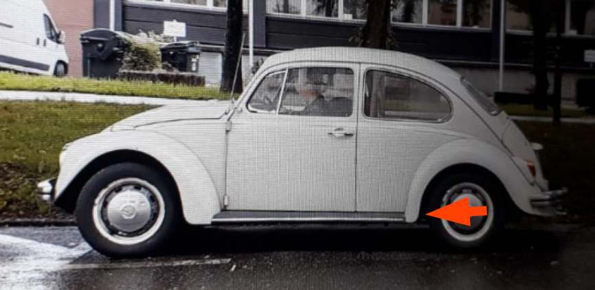

- Beiträge: 6697
frag doch einfach deine Freundin....

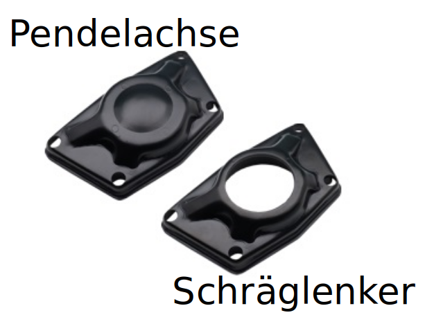

einfach unter den hinteren Kotflügel schauen (nahe des Trittbretts) und die Deckel vergleichen. Durch das Loch des Schräglenkerdeckels kommt ein dickes Eisenrohr Quelle https://www.csp-shop.de/hinterachse/drehstabdeckel/
dann sind wir auch gleich bei 100% Sicherheit
