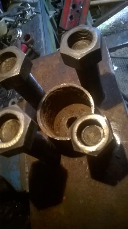

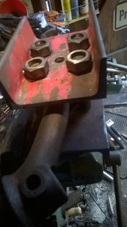

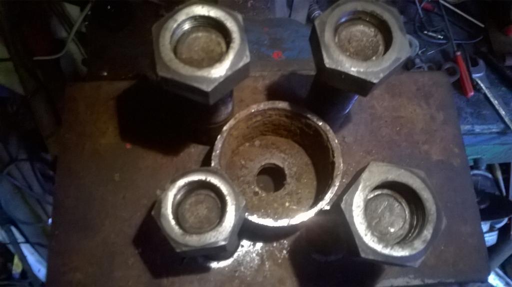

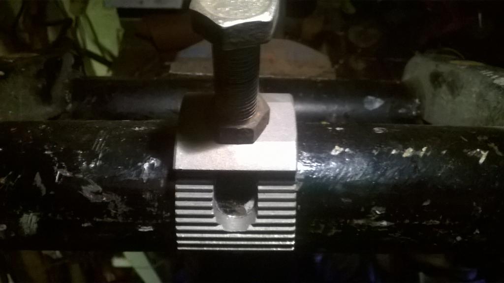

Meine Presse zum Aus- und Einpressen der Traggelenke.
Gruss Nicki

Speedy63
Beiträge: 756
Käfer: 356 Speedster-Replica
Wohnort: 65817 Bremthal
Re: corona Projekt
Beitrag von Speedy63 »
Ah ein Werkzeugmacher :up:
nicki
Beiträge: 47
Registriert: Do 10. Dez 2020, 20:32
Käfer: 1200er 68 und 71
Re: corona Projekt
Beitrag von nicki »
Danke für die Blumen.
Aber Mechaniker Nfz und Metallbauer
Die Gewinde sind Lkw Radbolzen M22x1,5.
Das Aus und Einpressen der Traggelenke ist trotzdem recht mühselig.
Mir ging es darum nicht auf fremde Hilfe angewiesen zu sein. :laughing-rofl:
Gruss Nicki

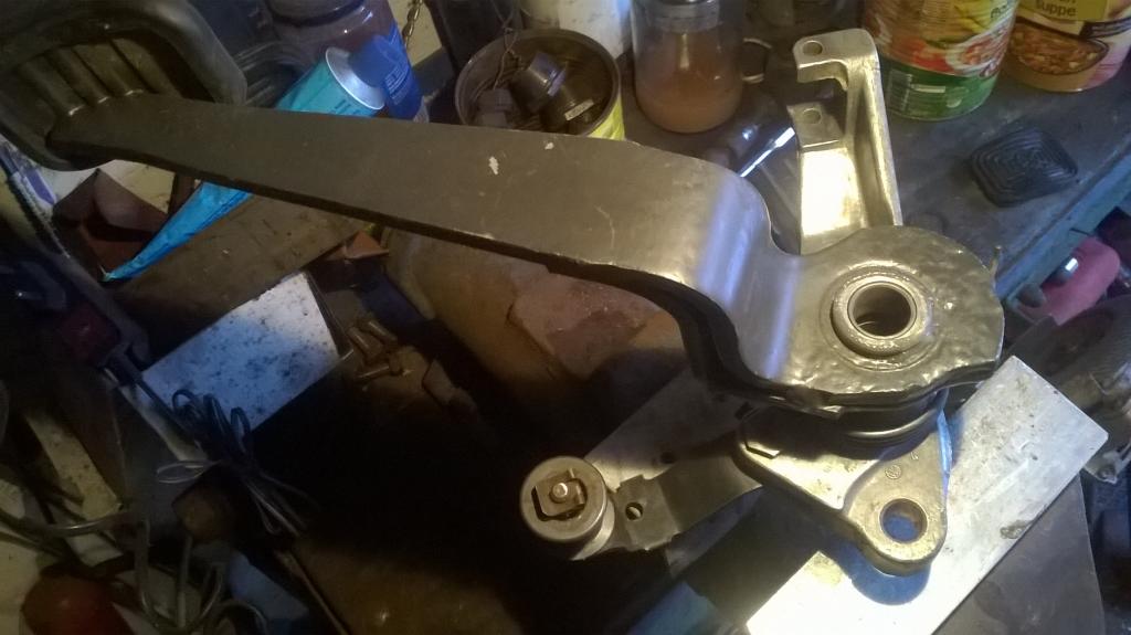

Heute habe ich meine Pedalerie überarbeitet.
Und der Napoleon Hut den kann sich der Herr Bonaparte wieder abholen. :lol:

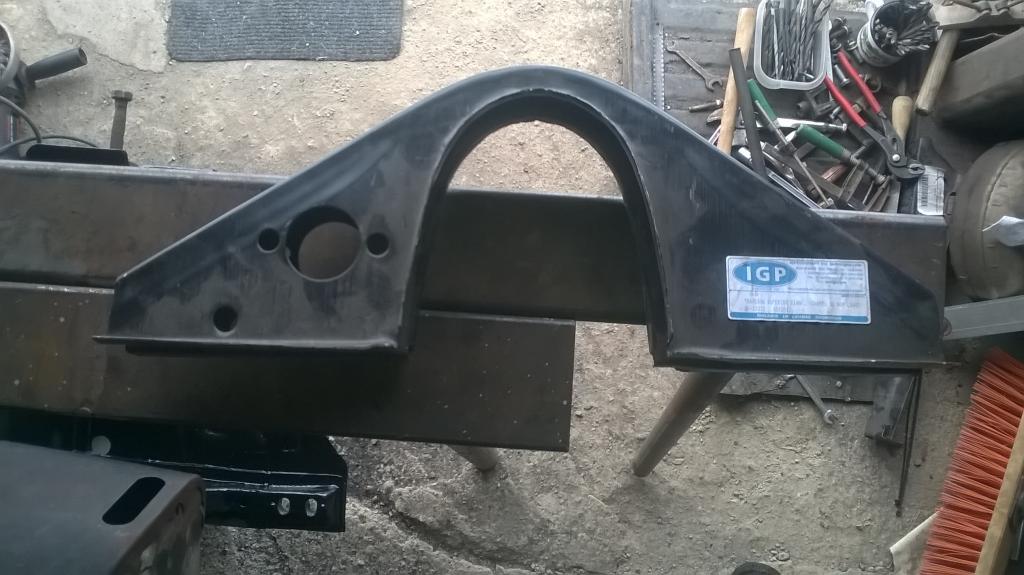

nicki hat geschrieben:Und der Napoleon Hut den kann sich der Herr Bonaparte wieder abholen
Wieso? Passt der nicht?

Re: corona Projekt
Beitrag von nicki »

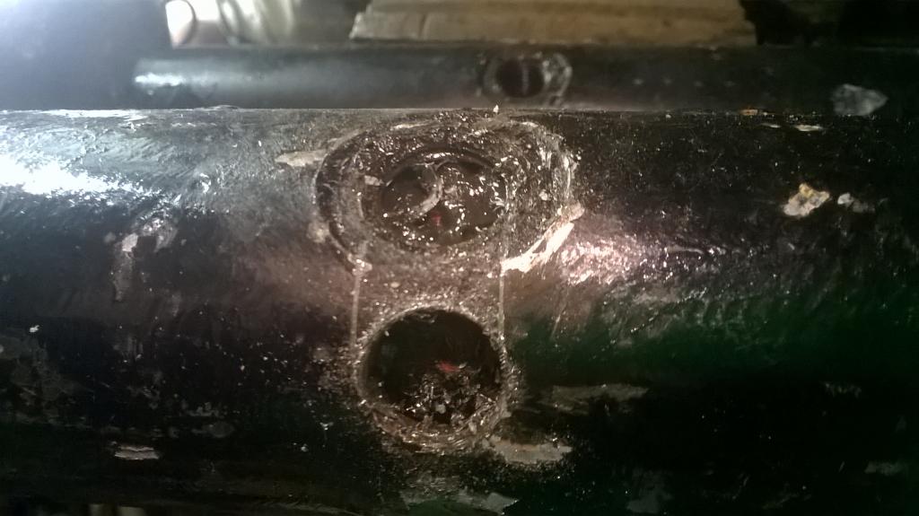

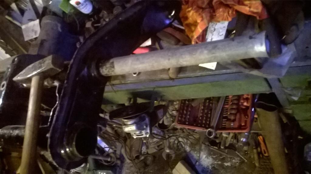

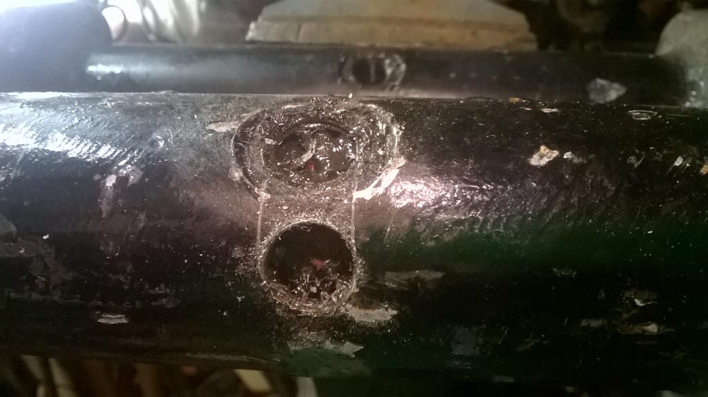

Statt der 2 Löcher für die Schrauben rechts und links sind noch 1 großes Loch daneben für was auch immer.
Und die Distanzstücken sind auch ziemlich dünn.
Ich glaube auch am Rahmenrohr war er nicht passend und ich habe dann nur die Ecken verwendet nachdem ich die überflüssigen Löcher verschlossen hatte.
Die Ecken die halt immer morsch sind lassen sich leider schlecht nachbauen.
Gruss Nicki

Beiträge: 3474
Re: corona Projekt
Die Ecken gibt es auch von Mika Virtanen in sehr guter Qualität - und Qualität hat seinen Preis:

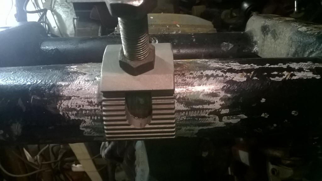

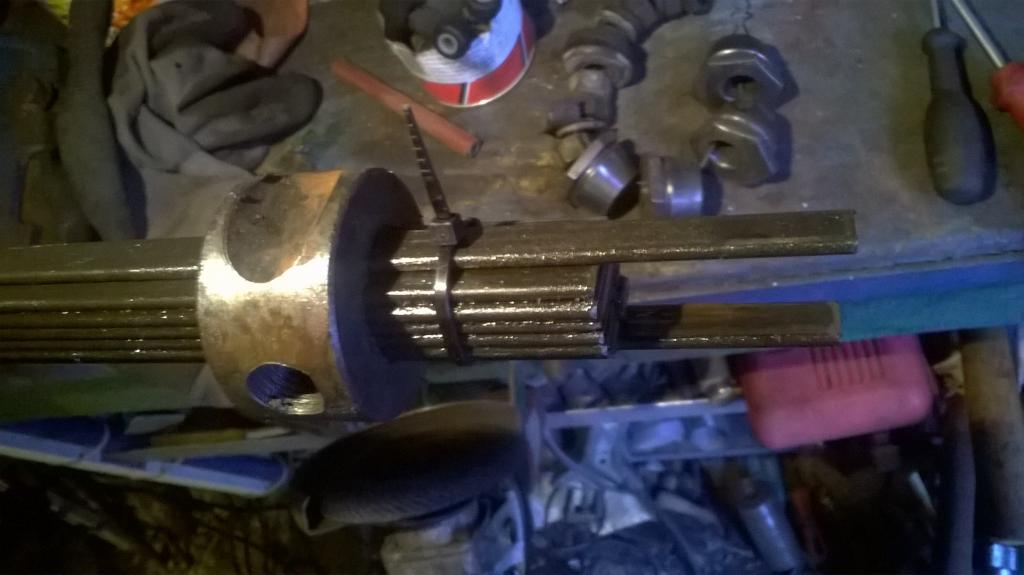

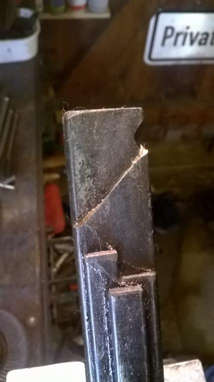

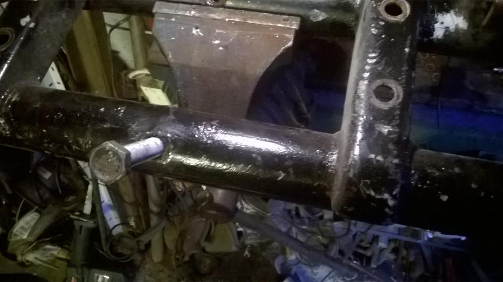

Heute kamen die Drehstäbe in die Vorderachse.
Dabei habe ich die Nüsse meiner alten Achse als Führung verwendet.
Das hat gut funktioniert. :o
Gruss Nicki

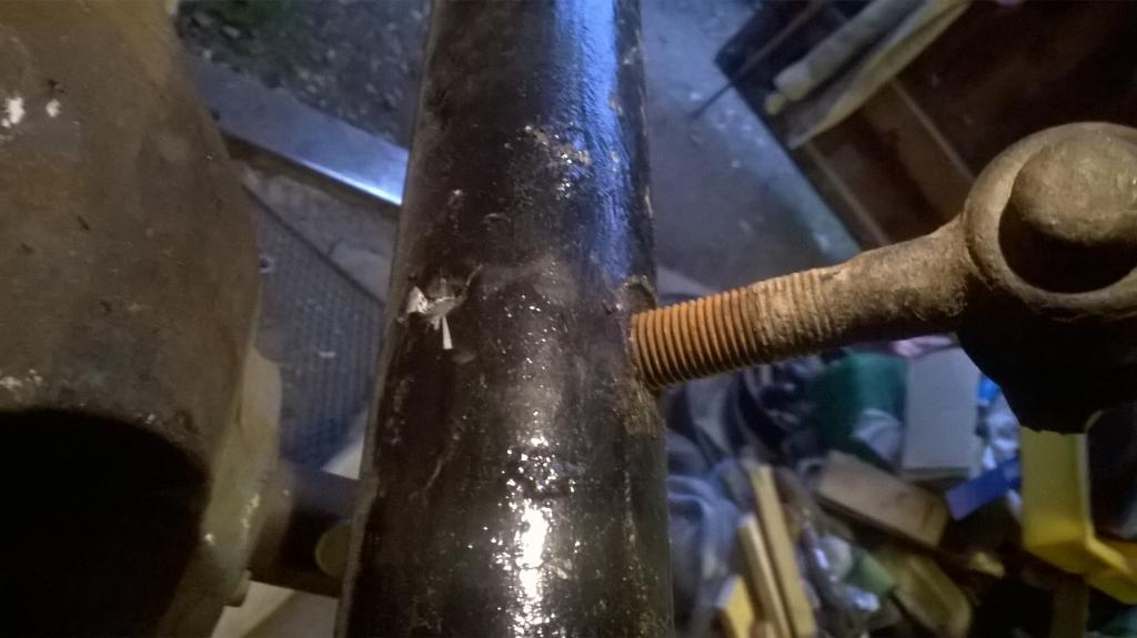

nicki
Beiträge: 47
Re: corona Projekt
Beitrag von nicki »
Arrgh
Der zweite ist defekt.
Jetzt muss ich Ersatz finden.
Gruss Nicki
