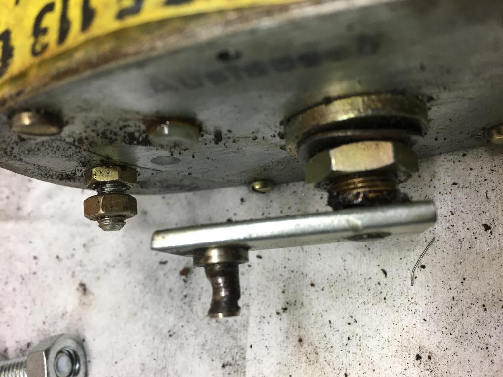

Die Scheibenwischermechanik meines 1200 Sparkäfers Bj. 1973 ist ziemlich ausgeschlagen und verschlissen. Einige notwendige E-teile konnte ich schon bei einem Händler finden. Allerdings hab ich keine Idee wie ich den Arm vom Wischermotor auszutauschen kann. Die Achse ist stark verschlissen.
Anbei mal ein Foto von dem Teil
Andreas

die Achse kann man einfach abziehen. Ich habe eine Kurbel hier liegen da ich sie für einen Umbau auf alt getauscht habe.
Hans

Ich hab mal geschaut, selbst "Spezialitäten"-Händler (Gerhards etc.) haben da nichts (außer kpl. Motor).
Ich würde da eine Hülse drauf kleben/schrumpfen/löten o.ä.

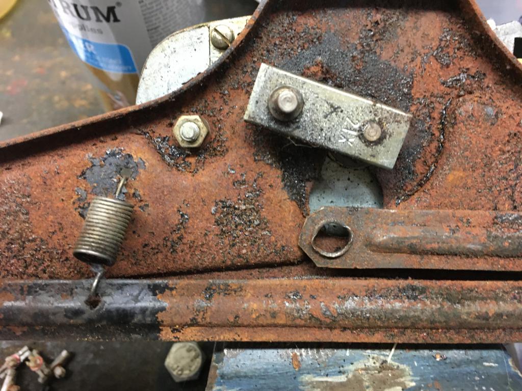

Das Loch vom Gestänge ist ja ebenfalls ausgeschlagen, muss also eh größer gebohrt werden - also passend zur Hülse aufbohren und am besten eine Buchse einsetzen (Messing z.B.) - nur so als Idee, vielleicht gibts ja auch echte Profi-Lösungen?

Hatte sich jetzt überschnitten, die Lösung vom Hans klingt besser :-)
Bleibt noch das Gestänge...

Hallo Andreas,
messe mal das Gestänge aus von mitte bis Mitte. Da habe ich bestimmt auch noch was hier liegen
Hans

Hey Hans,
danke, werd ich machen und mich dann per mail melden. Zur Garage komm ich frühestens morgen. Ist ja auch nix eiliges :text-thankyouyellow:
Andreas
