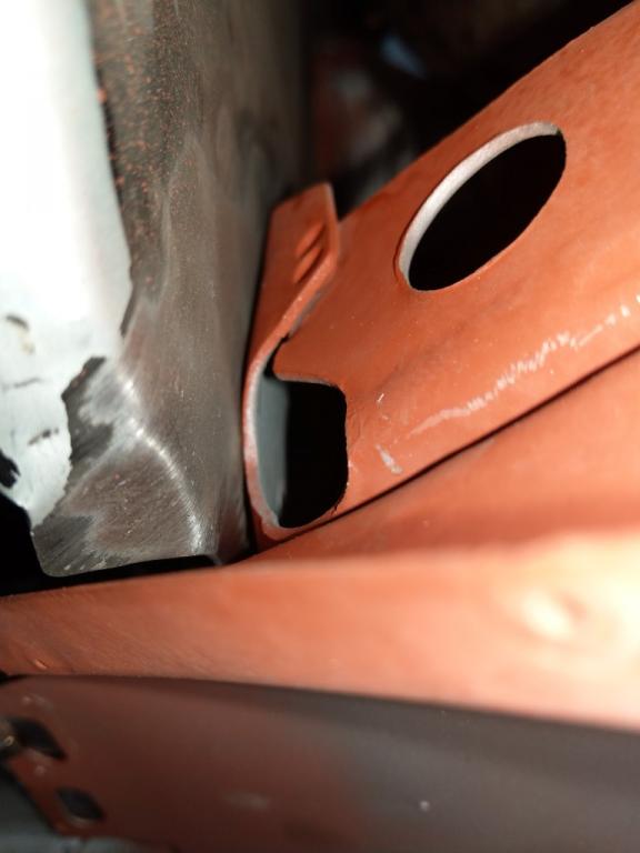

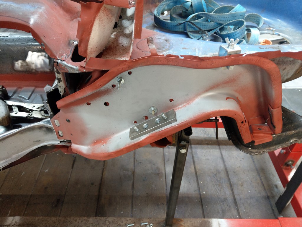

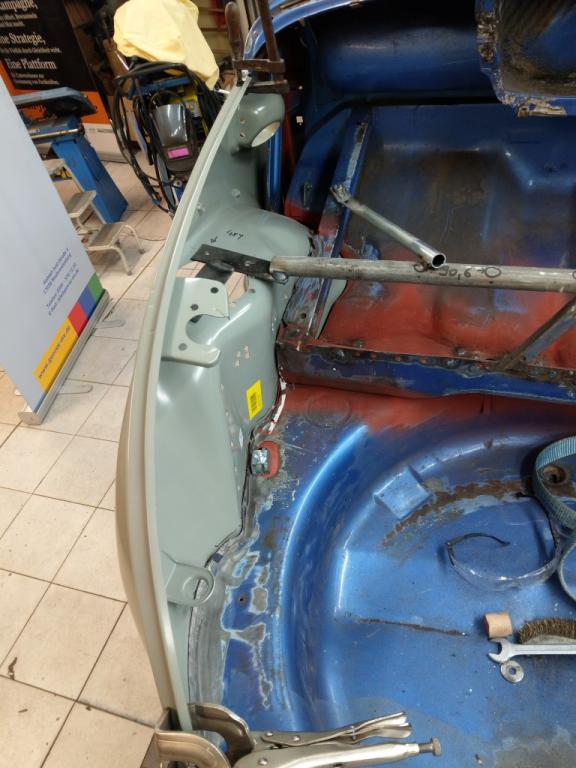

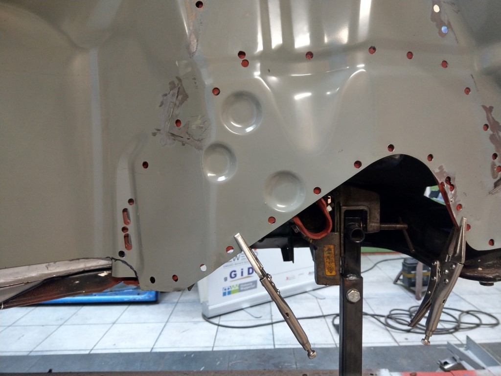

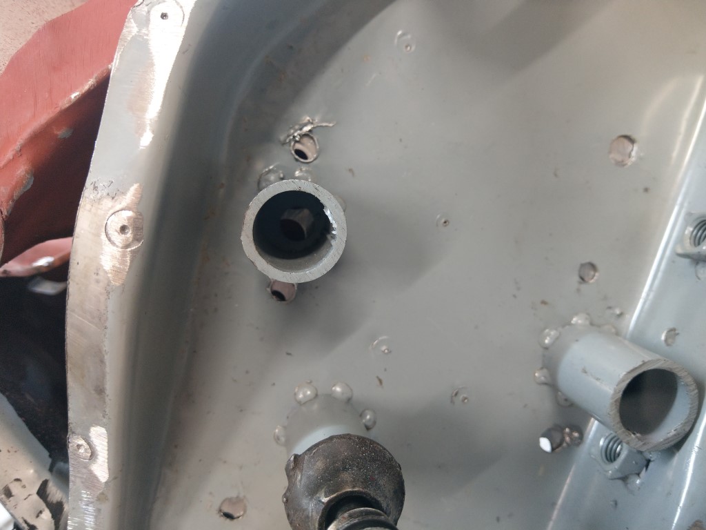

Moin zusammen,
also diese Seitenteile vorn sind ja ne lustige Story!!! Ich habe ja viel dazu recherchiert, aber leider liest man nur, dass die Teile nicht passen. Wie genau die jeweilige Story dann ausgeht, erfährt man leider nicht. Ich werde im Folgenden mal unseren Weg zum Ziel (hoffentlich) und unsere Erkenntnisse aufschreiben - vielleicht hilft es ja jemandem...
Die Situation mit dem nur lose gestelltem Ersatzteil und ein paar Details zur Fertigung hatte ich ja weiter vorn schon gepostet. Resultat: es passt hinten und vorne nicht - zumindest nicht wenn es ordentlich werden soll! (Lustig: bei den Anbietern steht meist "Muss mit Werkstattmitteln angepasst werden!" Hah! DAS ist mal ne geile Umschreibung!!!
Erstmal auseinander nehmen! Trotz der überschaubaren Anzahl an Schweißpunkten wehren sich die einzelnen Teile ganz ordentlich...
Wenn man sich dann die Einzelteile so ansieht, offenbart sich schnell, woran es krankt:
- Stützwinkel A-Träger zur Spritzwand:
+Winkel passt nicht
- A-Träger:
+ o.g. Stützwinkel ist falsch positioniert
+ Löcher für das Lenkgetriebe passen nicht
+ Verstärkung vorn halbherzig verschweißt
Dazu kommt, dass alle Teile untereinander falsch positioniert sind. Wir können das gut prüfen, weil wir die ganzen Anschraub-Positionen durch entsprechende Lehren aus dem Bestand übernommen haben.

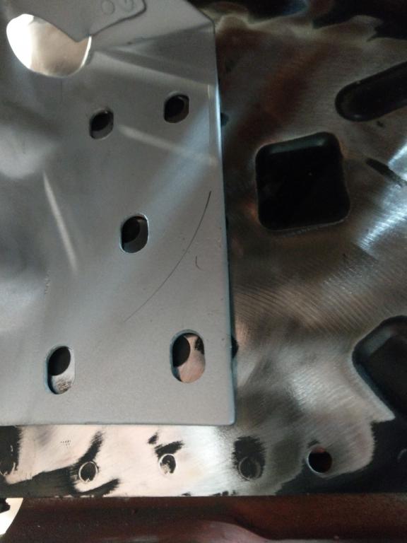

Noch klarer wird es, wenn man die Einzelteile einpasst - das passt dann auf einmal überraschend gut:
Man sieht hier schon den Versatz der Löcher. Der Verstärkungswinkel selbst ist i.O., das Lochbild passt zum Lenkgetriebe.
Nochmal der Versatz
Dann alles sandstrahlen, grundieren und schweißfertig fixieren - passt sehr gut so:

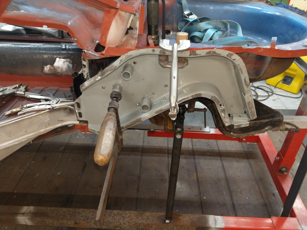

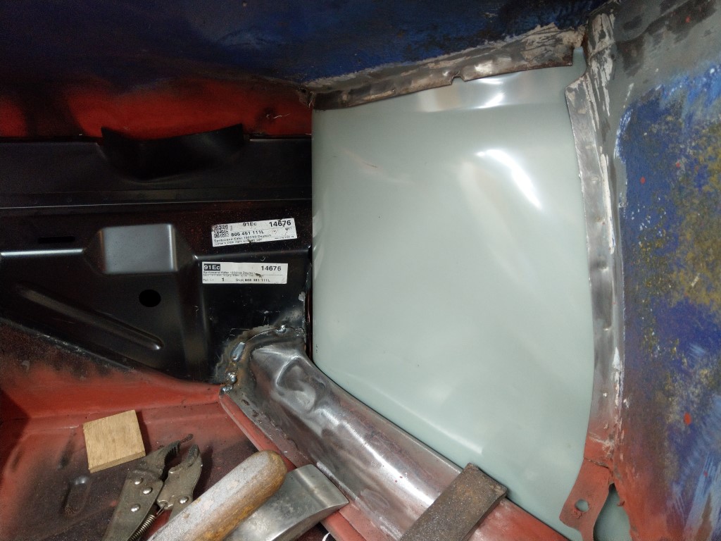

Und dann die spannende Frage: passt das Seitenblech?
Tut es! Ziemlich gut sogar...
Hier wird erkennbar, dass das Problem im Bereich der Spritzwand liegt, während es vorne fast gepasst hätte...

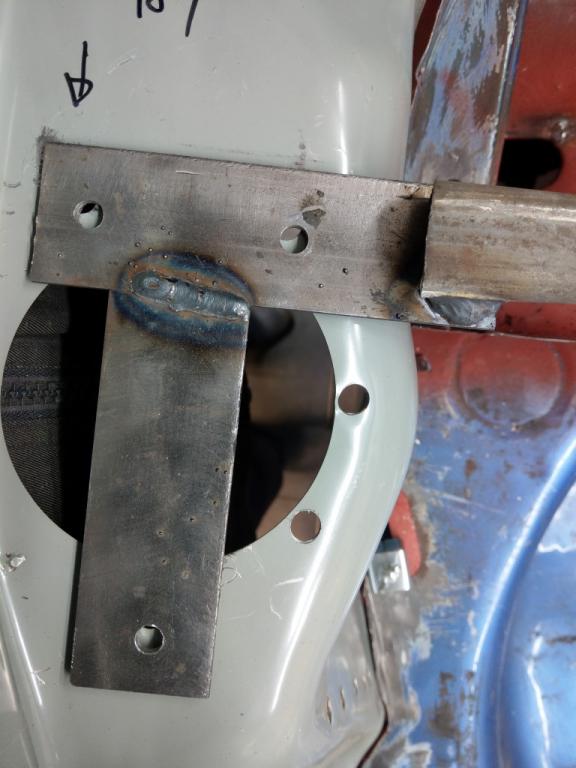

Hier seht man dann noch den Versatz im Bereich der Domlageraufnahme. Ich kannn nicht abschätzen, ob dieses Maß Auswirkungen auf das Fahrverhalten hätte, aber eine Korrektur ist in diesem Stadium ja leicht machbar und wird daher gleich mit erledigt - für das gute Gefühl
Nächster Schritt ist dann, alles zusammen zu braten

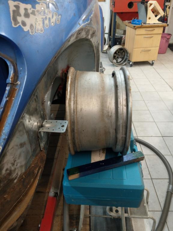

Einen noch...

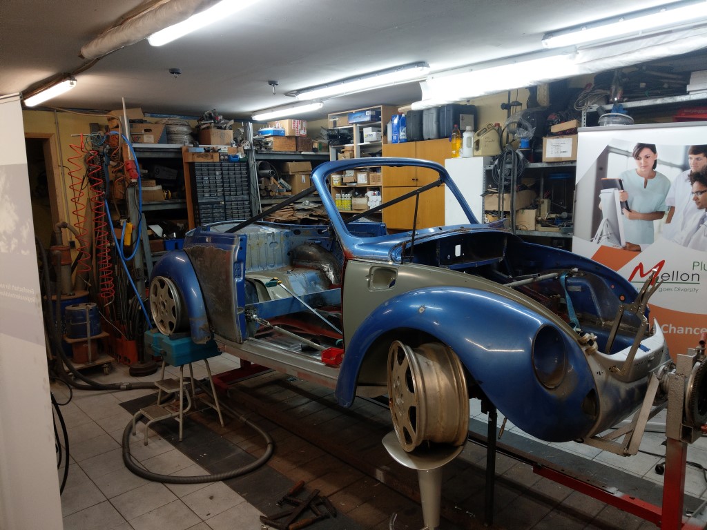

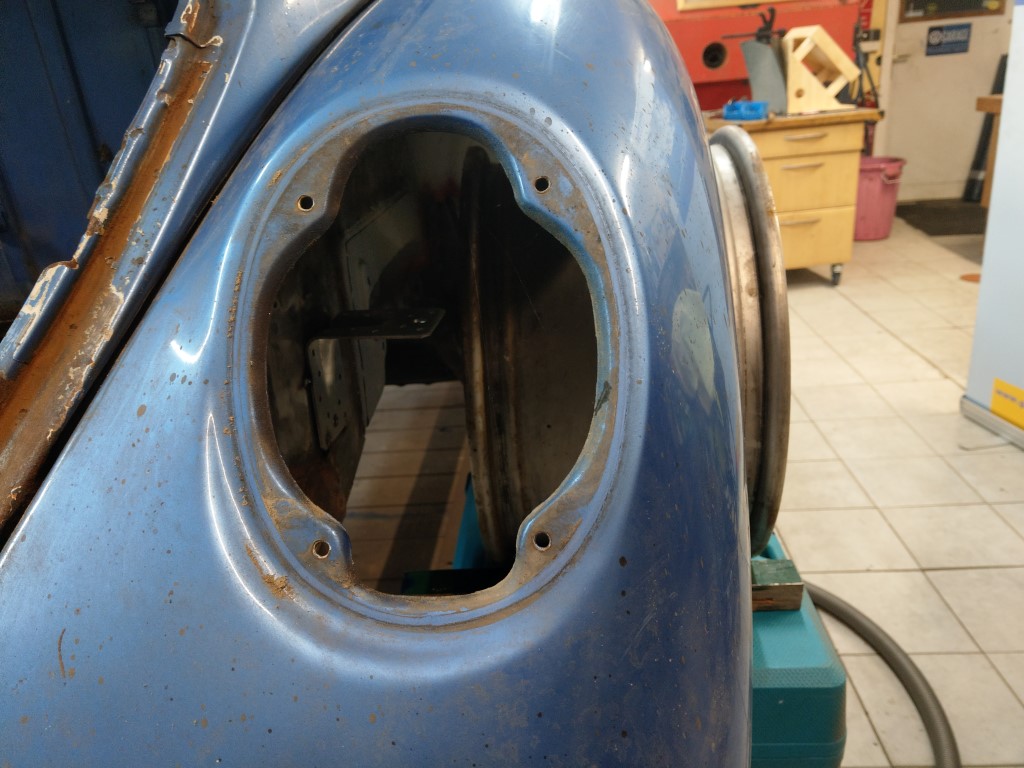

Wir haben n bisschen gesponnen und die geplanten Felgen nur mal kurz provisorisch hingestellt:
Dann machte sich etwas Ernüchterung breit
Das sind ja Clubsport Felgen in 7 und 9x16" (hab ich mal für DM 50,- im Nachbarort gekauft). Es soll in Blech verbreiterte Koflügel geben, aber könnte dieses Format vielleicht doch zu breit sein? einmal optisch und zum anderen technisch? Als dezent kriegen wird das dann wohl nicht mehr verkauft, oder? Und die Felgen haben ja eine enorme Einpresstiefe - ohne jetzt ein konkretes Maß zu haben, aber kann man derart breite Spurplatten kaufen? Hier hätte ich gern mal eure Erfahrungen

Re: Gut angefaultes 1303 Cabrio - Rettung!?
Der nichtkorrigierte Versatz in den Domlager Aufnahmen hätte sicher zu Problemen bei der Einstellung der Achsgeometrie geführt. Aber so ists jetzt gut.
Hallo Dirk,
ich habe noch einen Satz C 2 Felgen in 6 x 16 und 7x 16 rumliegen. Die 7 Zoll für hinten passen mit 30 mm Spurplatten unter die Serienkotflügel.
Kannst Du bekommen, wenn gewünscht.
Gruß Opa Jürgen
Moin Yoko,yoko hat geschrieben:Für das Seitenteil
na dann geht der Plan ja auf!
Moin Jürgen,1300S hat geschrieben:Hallo Dirk,
Gruß Opa Jürgen
danke für das Angebot, ich merke mir das mal - dauert ja noch etwas, bis wir soweit sind. Wenn es bei der 7"-Felge 30mm sind könnte es mit den 9" ja vielleicht doch im Rahmen des Möglichen liegen!? Ich hatte mangels eingebauter Achse so auf >100mm getippt

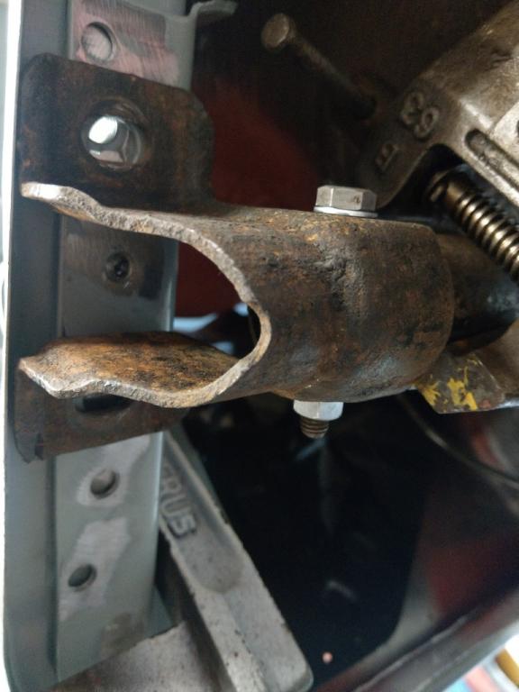

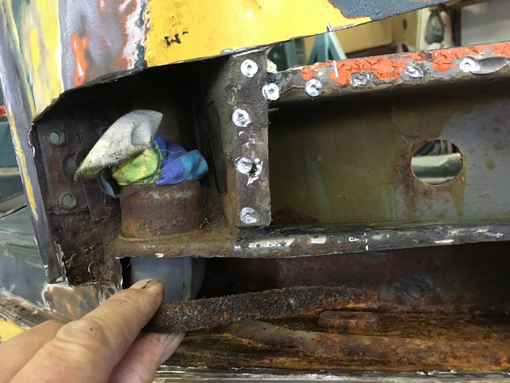

mir geht's zur Zeit ähnlich, ich hab wohl das gleiche Seitenteil-Rep-Blech und hab festgestellt: es paßt so nicht!
Ich hab angefangen, das Ding in seine Einzelteile zu zerlegen, bin aber noch nicht so weit gekommen. Plan war ursprünglich die originale Substanz der Domlager zu erhalten und nur den unteren Teil des Radkastens zu ersetzen, Na ja, sehr lange Schweißnaht, nicht so optimal. Nach deinem Vorbild werde ich jetzt wohl auch das Seitenteil komplett ersetzen, top, super Anleitung!!
Hi Digi,
wie hast du den A-Säulen-Falz aufbekommen, das Seitenteil ist bei mir dort so faul, das brich beim Ziehen direkt weg. Selbst wenn ich das aufreißen kann, bricht der Rest vom Falz an der A-Säule komplett weg. Dann ist nix mehr mit umbördeln.
Gibt es im Forum Erfahrungen??
Ölfuß
