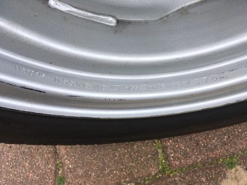

deine Felgen können auch an der Innenseite gekennzeichnet sein. oder mal bei DS Tuning anfragen.
http://www.ds-tuning.com/lk4130.html
- $_72.jpg (29.49 KiB) 7833 mal betrachtet
Re: Felgen ohne jede Kennzeichnung = Edelschrott, oder nicht
genau : mein Mex hatte auch die Kennzeichnung auf dem Innenbett. Dann muss man bei Zweifeln halt den Reifen runter ziehen . Waren Mangels Stahlfelgen in 6 und 7 Zoll

@ Bambusgelb & bugweiser
Besten Dank soweit. Die Mangels Felgen sehe ich nirgendwo in verchromter Ausführung, deshalb gehe ich zuerst mal von No-Name Felgen aus.
Der Ort der Kennzeichnung ist natürlich mehr als suboptimal, da der Prüfer das ja eigentlich sehen will. Vielleicht hilft dann ein noteriell beglaubigtes Foto.
