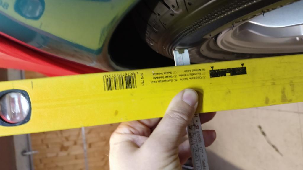

Puh - wie soll ich das beschreiben.... Seit der Vermessung vor 26 Jahren habe ich ihm nicht mehr vermessen lassen und das Protokoll von damals habe ich leider nicht mehr...
Hab gerade Mal eine Wasserwaage an der unteren Reifenflanke angelegt - zur senkrechten Wasserwaage hat dann die obere Flanke ca.2cm Abstand..... Hilft das was? ;)
Rein optisch würde ich sagen dass der Sturz an der Hinterachse nicht besonders auffällig ist - mein BMW Z4 hat da optisch sichtbar deutlich mehr Sturz.... ;)

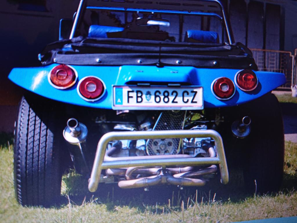

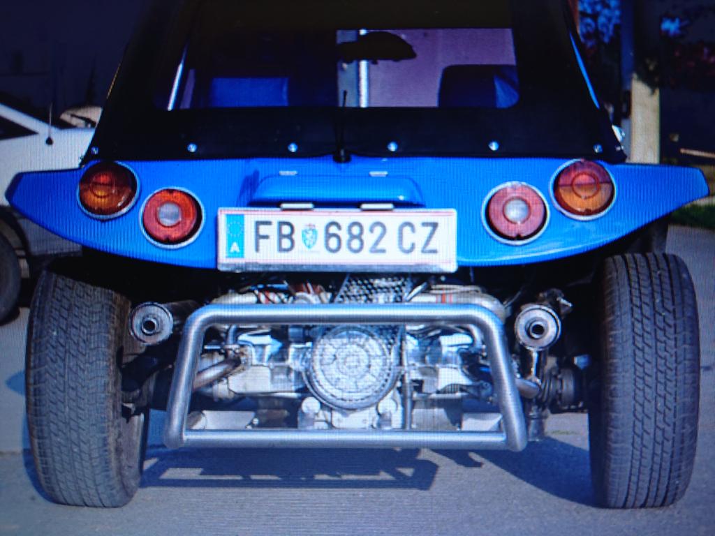

Hier noch ein Foto von Egons Buggy, das ist mir zu negativ
So hatte das vorher ausgesehen vom Sturz her, allerdings noch mit schmäleren Felgen und alten Reifen
Soweit ich weiss, war das 1 Zahn aussen tiefer

Jetzt bitte nicht steinigen - aber ist der Buggy nicht ein Pendelachs-Fahrwerk....?
Bei einer Schräglenker Achse erreichst Du konstruktionsbedingt viel weniger Sturz - siehe auch Flat4 HP....
Der blaue von Helmut Horn trifft es eher - so schaut's bei meinem auch aus.... :up:

Moin Peter, schau mal bei den Buggy genau hin. Dort siehst du die Antriebswelle vom Schräglenker sehr deutlich.
Gruß Jan
Re: Tieferlegung Werte hinten 1302/03
Der blaue Buggy vom Egon ist ein Schräglenker. Basis 1303er, Rahmen Kopf umgeschweisst und gekürzt. Sogar für die Karosse hat er eine eigene Form. Und die Hinterräder stehen jetzt wirklich sehr schräg, kenn das ja von den Clubausfahrten. ;)

yoko hat geschrieben:Der blaue Buggy vom Egon ist ein Schräglenker. Basis 1303er, Rahmen Kopf umgeschweisst und gekürzt. Sogar für die Karosse hat er eine eigene Form. Und die Hinterräder stehen jetzt wirklich sehr schräg, kenn das ja von den Clubausfahrten. ;)
https://www.buggy-club-feldbach.at/mitglieder-1/
Ok...auf die Idee das einer den Rahmenkopf umschweißt bin ich natürlich nicht gekommen.... ;)
Aber die Tieferlegung ist natürlich schon deutlich heftiger - und da ist mir das echt ein Rätsel wie das mit dem Restfederweg realisiert wurde.....da kann eigentlich fast kein Puffer mehr drin sein.... :o
