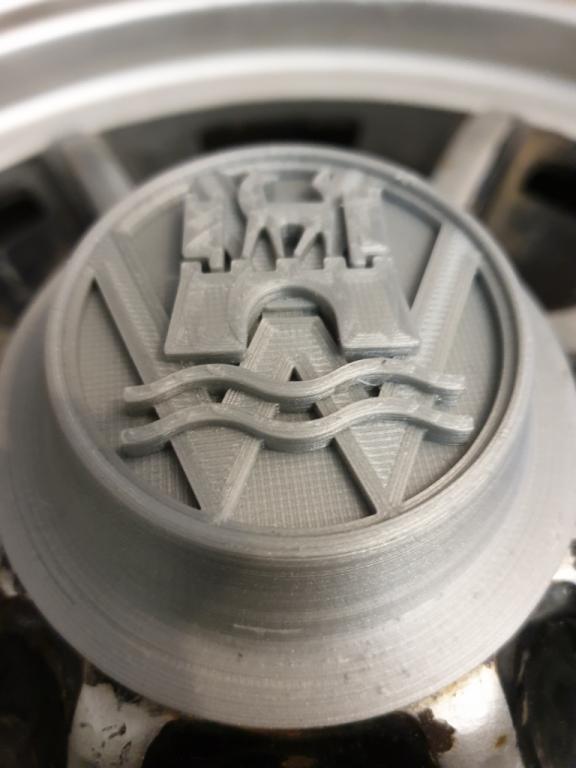

eine neue/verbesserte Version der Gasburner Nabenkappe
20200924_173503 1024.jpg (98.61 KiB) 17036 mal betrachtet
20200924_173507 1024.jpg (55.17 KiB) 17036 mal betrachtet
leider schlecht zu sehen, die Oberfläche ist leicht gewölbt und der Schriftzug passt jetzt auch viel schöner

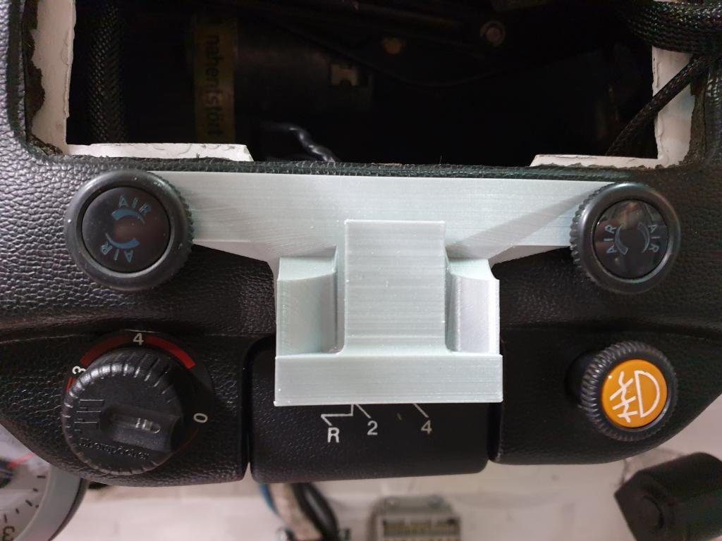

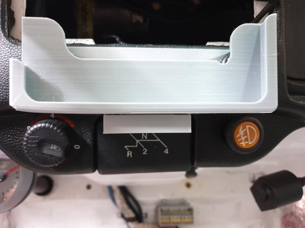

frühe Betaversion, Handyhalter
Basishalter
Basishalter
Samsung S9 Halter
Samsung S9 Halter
mit Cover<br />leider kein gutes Bild
mit Cover

Kommt da noch ein Radio rein? Wenn nicht, würde ich die Halterung eher vor dem Radioschachtabdeckung montieren. Ansonsten coole Idee!

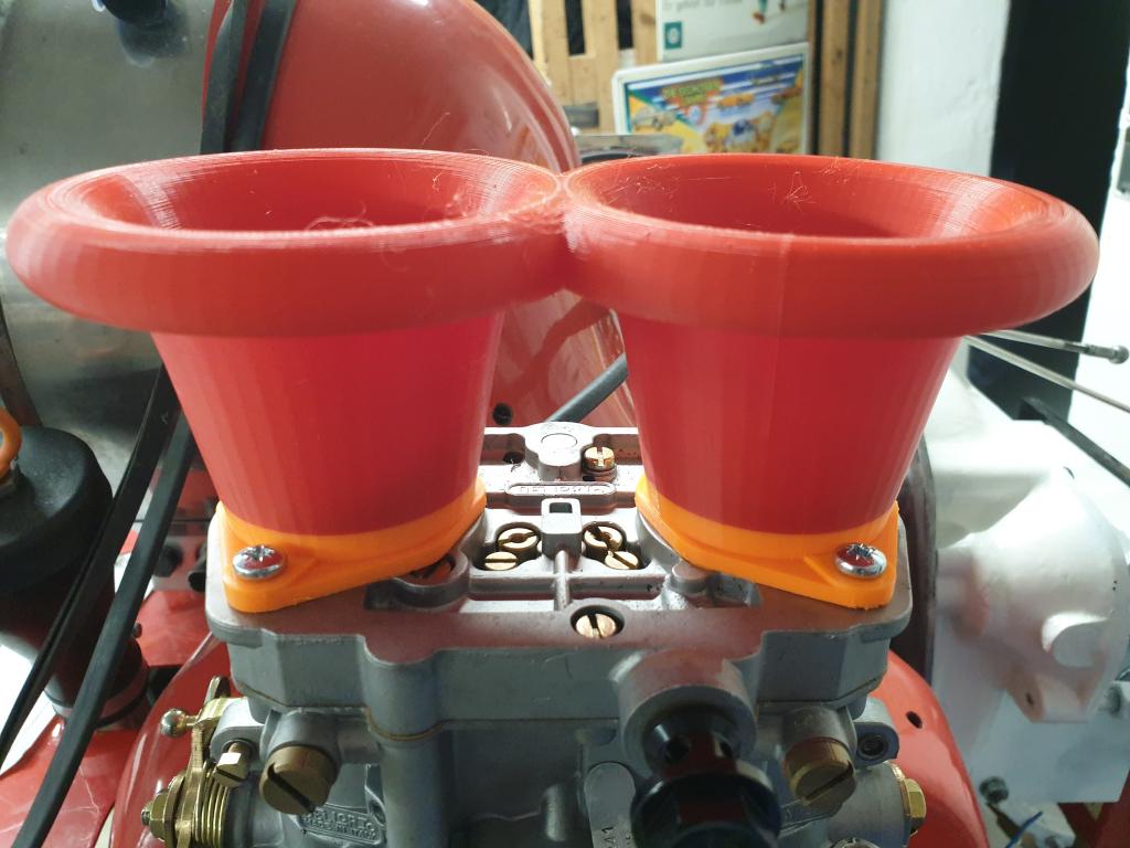

der Vollständigkeit halber hier noch zwei Bilder von den großen Trichtern in montiertem Zustand
passen Perfekt auf 45er Dellortos

die Daten für die Handyhalterung sind auch fertig angepasst auf ein Samsung S9 mit Hülle, Bilder folgen noch

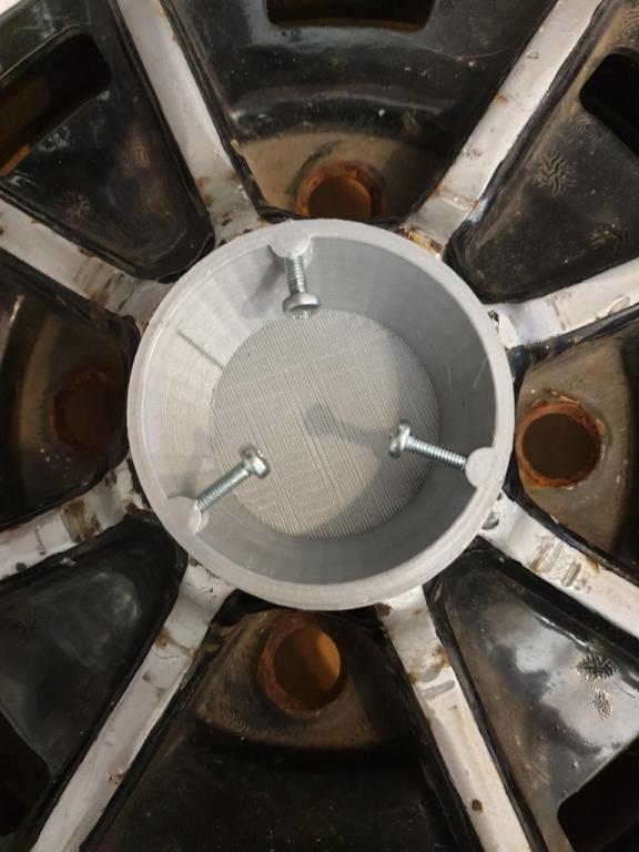

bin gerade dran eine neue Variante der Lemmerz Nabenkappen zu basteln, hier schon mal eine sehr weite Version
VW in 3D  ;-)<br />könnte man noch schön ausmalen und mit klarem Epoxi volllaufen lassen
VW in 3D ;-)
diesmal geschraubt und nicht wie vorher geklemmt, Madenschrauben machen natürlich mehr Sinn und nicht wie hier mit M4 Linsenkopf

Passen diese auch für 40er Weber Vergaser?
Viele Grüße
Florian
Beiträge: 6697
Re: 3D Druck
bullirider hat geschrieben: Hallo Jürgen,
die Trichter finde ich ja mega!!!
Hallo Florian,
danke für die Blumen, mangels 40er Webervergaser kann ich leider nicht sagen ob das Lochbild passt

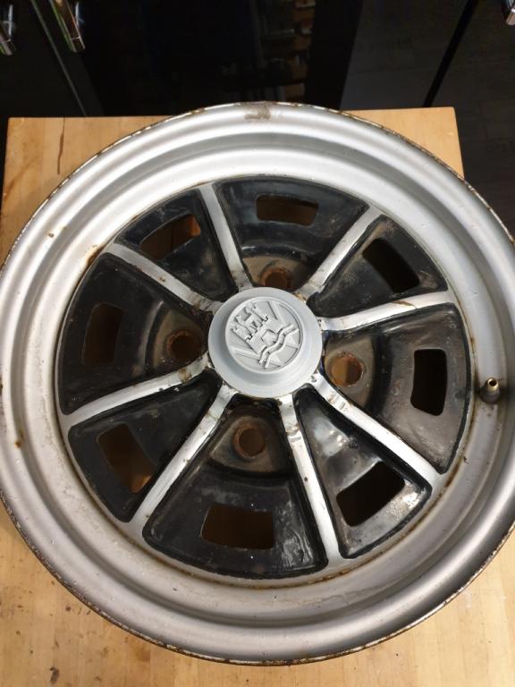

Hatte im November witzigerweise auch mit Nabenkappen und 3D-Druck herumgespielt. Allerdings für die Standardfelgen... Bin zwar noch nicht ganz zufrieden mit der Form aber ich näher mich auch gerade an. Bin am tüfteln wie ich die Dinger noch etwas niedriger bekomme, leider ist da am vorderen linken Rad die Tachowelle im Weg. Mal sehen wie ich das optisch noch tricksen kann. Zwischenstand ist im Foto. Ach ja ich hatte in die Vertiefung des Schriftzugs einfach Emailfarbe (z.B. OneShot oder Revellfarben) reingekippt. Sieht in echt ganz gut aus, kommt auf dem Bild nicht ganz so gut rüber... Zum Schleifen der Oberfläche hatte ich übrigens in die Innenseite mittig einen Zylinder gedruckt um sie in den Akkuschrauber einzuspannen. Klappt prima. den kann man danach einfach rausbrechen... Und zur Befestigung habe ich Klemmen vorgesehen. Geht zwar okay, aber wenn man Felgen unterschiedlichen Fabrikats hat, muss man die Klemmen ggf. anpassen. Da finde ich Deine Idee mit den Madenschrauben besser... darf ich das evtl. abkupfern?
