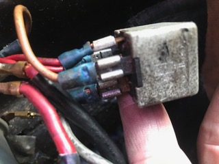

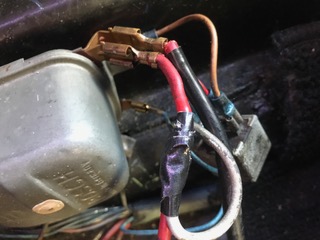

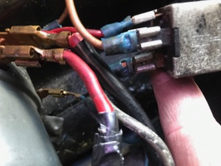

Ich habe dann den Rücksitz weggenommen, alle Verbindungen kontrolliert und habe neben dem Lichtmaschinenregler ein Relais gesehen. Was ist das für ein Relais? Kann es sein, dass das Problem von dem kommt?
Die Steckverbindungen sind OK, ausser es gibt noch welche in der Carrosserie.
Ich habe es geschafft, dass die Rückleuchte funktioniert ohne Stand- und Tacholicht und dann habe ich an den Kabel die von der Rückleuchte in die Carrosserie verschwinden ein bisschen gedreht und es leuchtete nicht mehr

davon kommt es nicht...das ist für die heizbare Heckscheibe..
