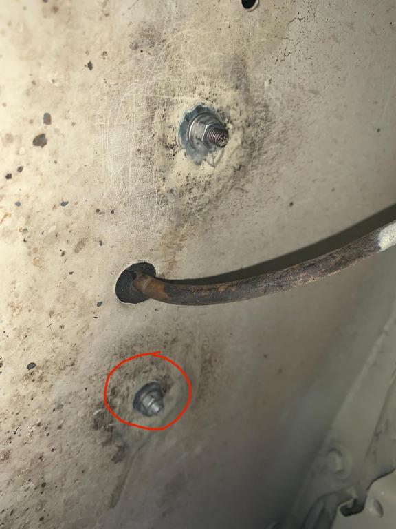

mach doch bitte ein Bild wo du die Masse am Rücklicht befestigst

Re: Rückleuchten blinken mit
Beitrag von ShoxX1993 »
Hier, also an der Verschraubung der Rückleuchte zum Kotflügel...

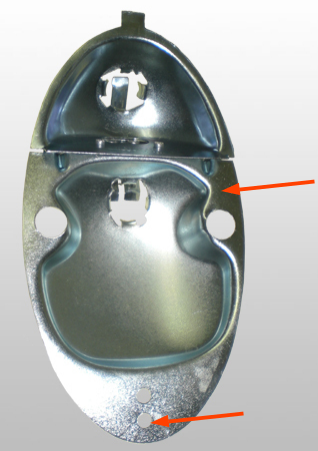

um weiteres auszuschließen bitte mal hier die Masse anbringen/drücken, an der unteren Stelle sollte eine Befestigungsschraube sein. Nicht davon ausgehen das die Verbindung gut ist deshalb ruhig etwas mehr Druck ausüben
Rücklicht Lampenträger2.png (138.32 KiB) 2613 mal betrachtet
Bildquelle http://www.vag24.de/Lampentraeger-Zweik ... chte-61-67
