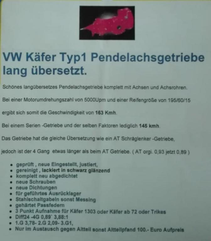

Hallo zusammen,habe die Möglichkeit so ein Pendelachsgetriebe zu kaufen ,wie unten auf dem Bild beschrieben. Es ist neuwertig und nichtmal 1000km gelaufen. Preis wäre 950 Euro. Eingebaut soll es in einen 72er Sparkäfer mit 1,7l und 65PS.
Meint ihr das passt zu dem Motor und wäre der Preis ok?
Danke euch

- Screenshot_20201006-113710_WhatsApp.jpg (42.68 KiB) 2786 mal betrachtet

Wenn das alles so stimmt, wie beschrieben, wäre es ein regelrechtes Schnäppchen.
Von der Übersetzung her ok - fährt sich dann wie ein etwas munterer 50PS mit AS/AT Getriebe in den ersten 3 Gängen, im 4. dann drehzahlschonend.
Scheint ja ein Profi zu sein (-> Altteilpfand, wobei 100€ ungewöhnlich niedrig ist) - hinfahren und sich alles mal erklären lassen...

Moin. Das ist nur das Datenblatt vom Getriebe. Es gehört einem Freund der es nicht mehr brauch.

Servus,
ich denke das Datenblatt hat einen Fehler bei der Geschwindigkeitsangabe:
5000min-1 0,93 4G 3,875 Achse Reifen 195/60 15 ergibt nach meiner Rechnung 155Km/h
5000min-1 0,89 4G 3,875 Achse Reifen 195/60 15 ergibt 163Km/h
Das ergibt eine Drehzahldifferenz von nur ca. 240min-1
Das ist nicht wirklich viel.
Robert

Hallo
also ich halte den Preis für sehr fair.
Wenn mir jemand vor 3 Jahren solch ein Getriebe angeboten hätte, so wäre das meins gewesen!
Habe ja einen Mix aus AO und AA drin, also 3,875Diff mit 0,93 4.Gang
das geht mit dem 50PS ganz gut.
Die Überholung meines Getriebes hat mich an Material irgendwas zwischen 700-1000€ gekostet würde ich schätzen,
inkl. dem AO Getriebe, was ich fast geschenkt bekommen habe.
Gruß Michael
Gruß Michael
