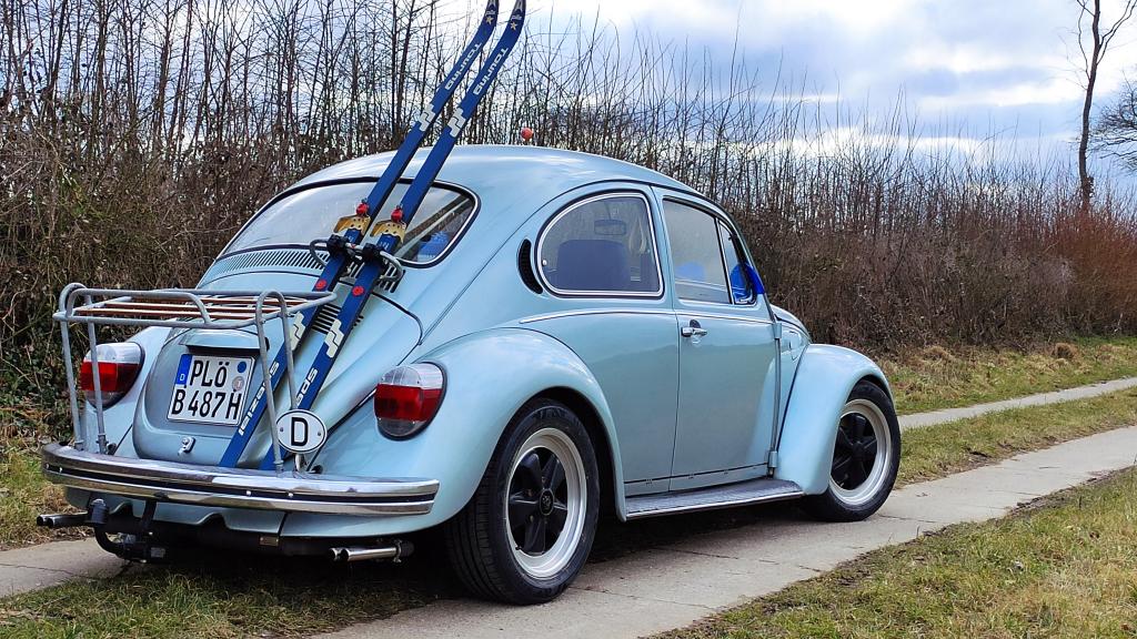

Re: 16" Fuchs Felgen auf Mex

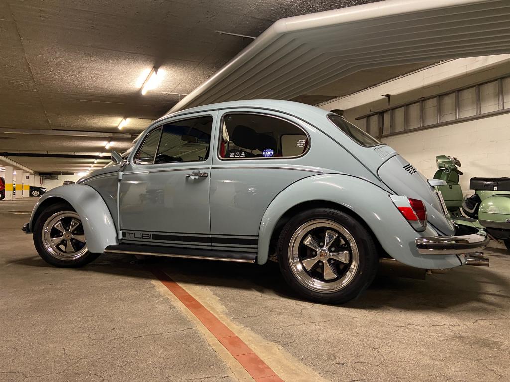

Also ich habe 6x16 ET 36 oder 34.. und 7x16 ET 23.5...
Auf den vorderen Felgen habe ich 185/55/16 und hinten 195/55/15...
Zudem eine gekürzte Achse und auch Scheibenbremse ..aber auch TAS !
Fahrzeug ist tiefergelegt... Ach ja.. 68iger Modell... ehemals Automatik.
Nun wurde an den vordern Kotis die Kante umgelegt und hinten gezogen + Kante umgelegt.
Ursprünglich hatten mal 205/55/16 gepasst, aber jemand hatte die Kotis ohne Auto noch vor
der Lackierung etas "ausbeulen" wolle und dann schlief an einer Stelle der 205er.. So bin ich auf 195iger umgestiegen...
Lenkeinschlag ist ziemlich begrenzt und ich fahren noch 10er Platten, damit mir der Reifen nicht an der Achse schleift oder irgendwo
ansteht.
Kann aber so mit zwei Mann an Bord richtig durch die Kurven und Pässe hoch, ohne das irgendwo etwas ansteht..
Und wegen der "Luft" vorne in den Radhäusern. .Sobald man einsteigt und fährt... geht da gut was raus.. wirkt im Stand nur so hoch..

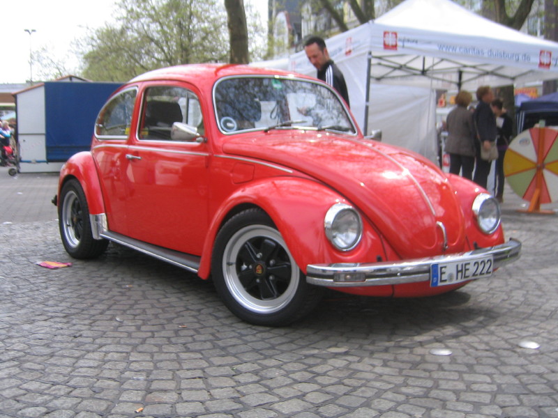

Vorne ET36 mit 195/50 und hinten ET23 mit 205/50 passt mit ungekürzter Achse unter Serienkotflügel. Vorne muss man die Höhe genau justieren und ggf. den Einfederweg begrenzen. Hinten musste ich die Kotflügel ziehen und die Kanten anlegen und nach dem Schräglenkerumbau noch etwas mehr. Ist aber alles machbar.
Ich finde gerade auf die Schnelle kein schöneres verkleinertes Bild und bin zu müde zum Suchen.

Echt witzig, wie bei manchen Fahrzeugen die Felgen gut unter die Kotis passen und bei anderen nicht...
Klar habe ich TAS... aber auch wiederum eine um je Seite 2.5cm gekürzte Achse und musste trotzdem so einiges anstellen, damit es nirgendwo schleift.. Und halt den Lenkeinschlag
begrenzen ohne Ende...
Der natürlich geil, dass bei dir es ohne solche grossen Aktionen gepasst hat.
205/50/16 würden bei mir auch hinten vermutlich gehen...aber ich wollte 205/55/16 haben... mit den 195/55/16 kann ich aber auch gut leben und es schleift nicht...

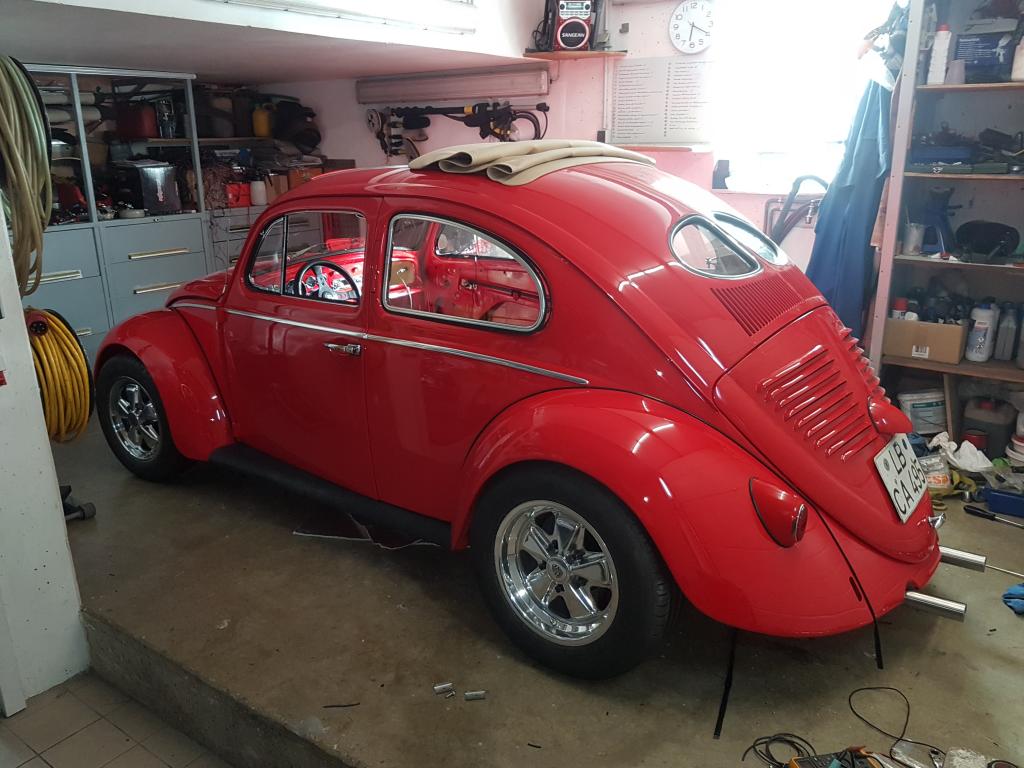

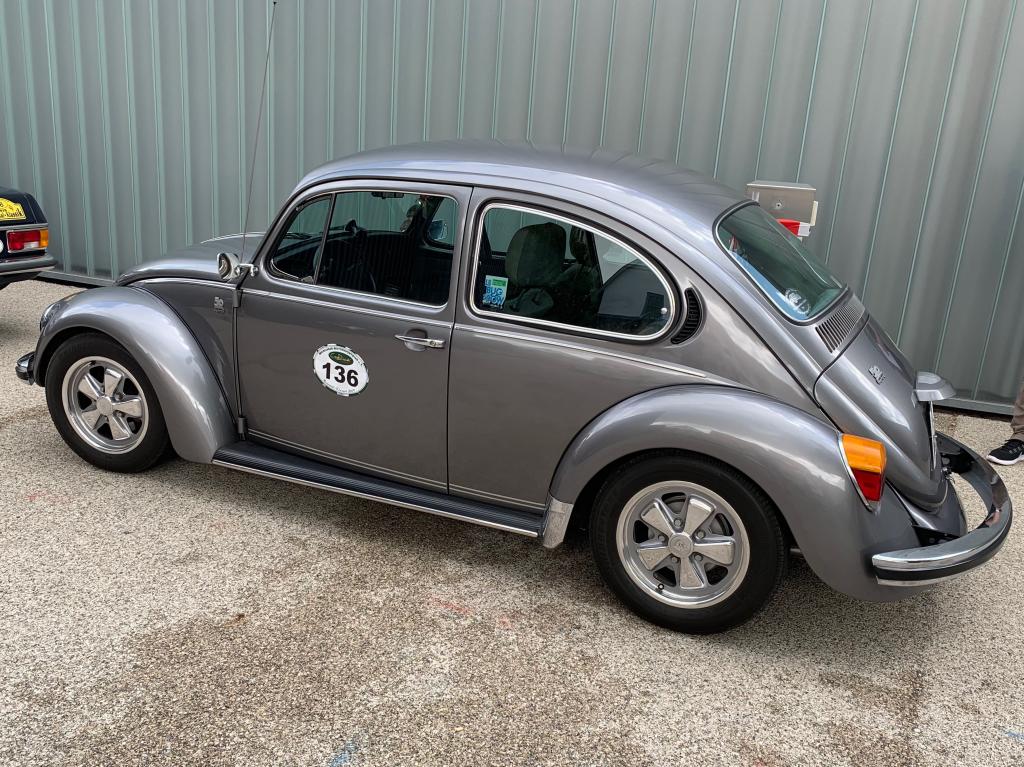

Eine nicht unwichtige Rolle spielt auch, ob es originale Kotflügel sind oder welche aus dem Zubehör bzw. Repro Kotflügel
An meinem Jubi fahre ich problemlos 6J 15" Füchse. Hinten noch mit 1cm Distanz wegen Kronenmutter.
Georg
Georg

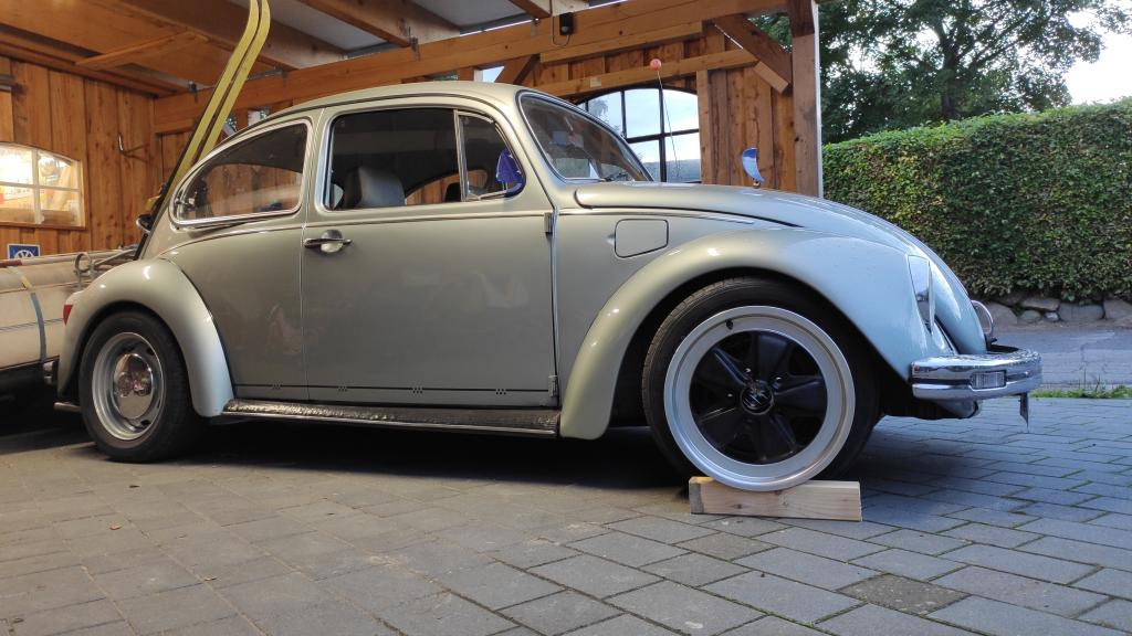

So, die beiden 6x16" für die Vorderachse sind angekommen und machen einen guten Eindruck.Ich war mir erst unsicher wie der schwarze Stern wirkt. Mir gefällts.
Am Wochenende werde ich sie mal probeweise montieren, mal sehen wie viel Platz sie haben.

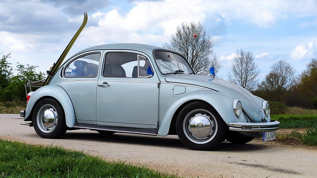

Das sieht doch vorne schon gut aus. Bin mal auf das Gesamtbild gespannt. Ich habe vorne 7x16 und etwas gezogen.Bimmelbimsen hat geschrieben:So, die beiden 6x16" für die Vorderachse sind angekommen und machen einen guten Eindruck.Ich war mir erst unsicher wie der schwarze Stern wirkt. Mir gefällts.

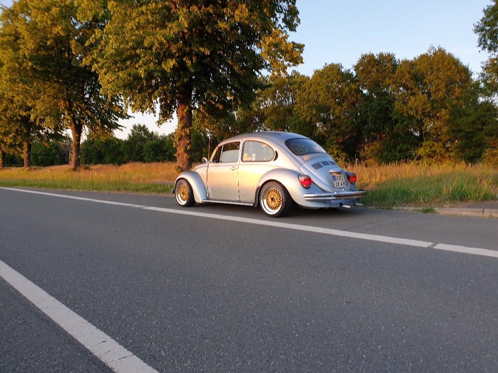

So, ich will mich nochmal zurückmelden.
Die Räder sind drauf. Vorne mir 185er Reifen, hinten 195er mit 15mm Distanzscheibe. Letzte Woche war ich beim TÜV, wo sie denn auch problemlos eingetragen wurden.
Auf dem Bild fehlen noch die Distanzscheiben an der Hinterachse.
