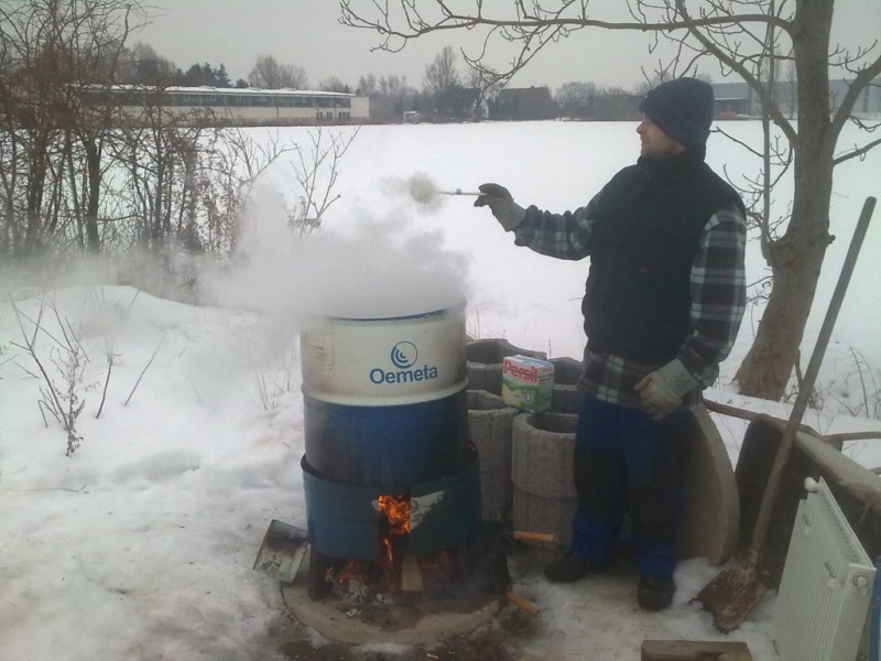

Ernsthaft: Das war auch nur mässig erfolgreich. Das Persil war keine gute Idee. Gehäuse isn offering to the god of speed und steht zerstört im Regal.
Kannste sonn siffigen Scheiß in der Firma waschen? Mir würden sie den Kopf abreissen...
