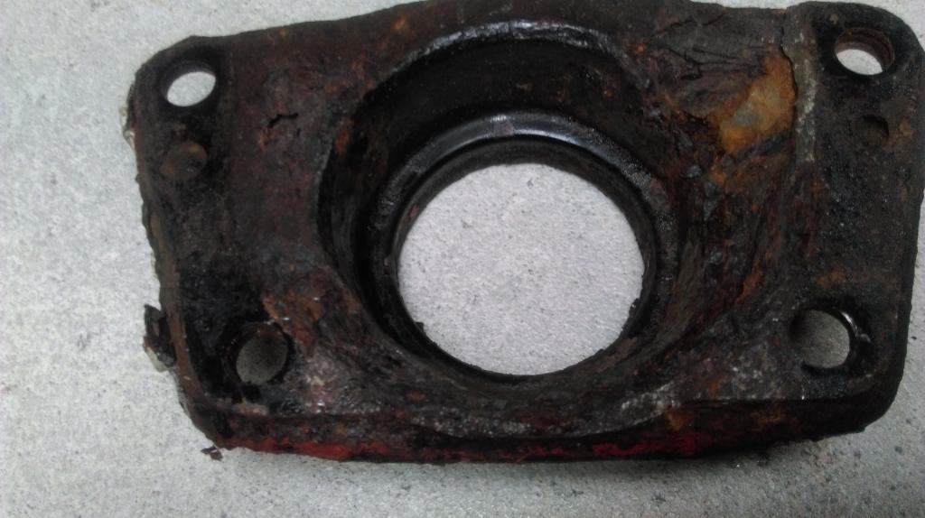

Jetzt hab ich die empfohlenen harten Gummis gekauft. Die alten haben aber einen kleinen Bund was die neuen nicht haben. Passen würden sie von der Größe. Trotzdem einbauen?

Aber nicht mit dem Deckel oder? Der hat es hinter sich und muss neu. Und wenn der schon so gut aussieht möchte ich nicht wissen wie es hinter dem Schwert aussieht.
Meine Empfehlung: Alles ausbauen sonst bleibt das eine Dauerbaustelle.

Dinge, die so crisp und chrunchy sind, wie der o.g. Deckel sollte man nicht mehr einbauen - nirgends im Auto.
Neue Deckel sind einlagige Blechpressteile, nicht mehr so rostanfällig und recht preiswert.

Ich denke doch mal das er mit Sicherheit diesen Deckel nicht weiter verwendet.

Den könnt ihr bald im eBay kaufen :lol:
