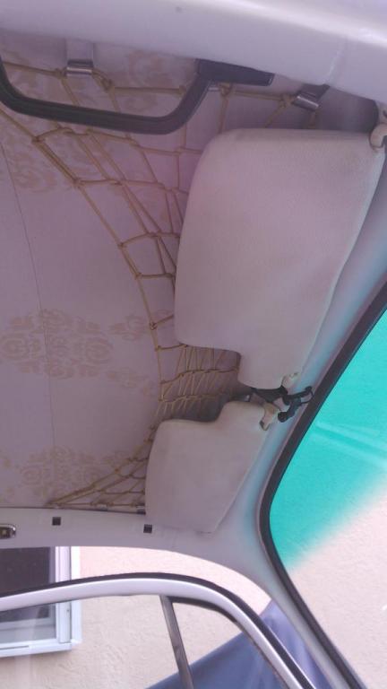

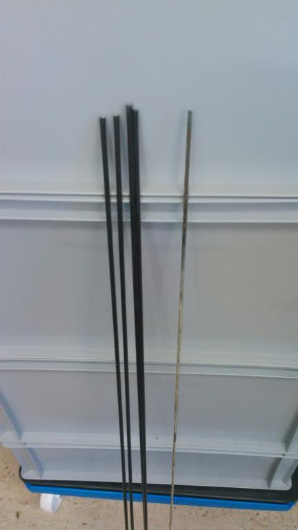

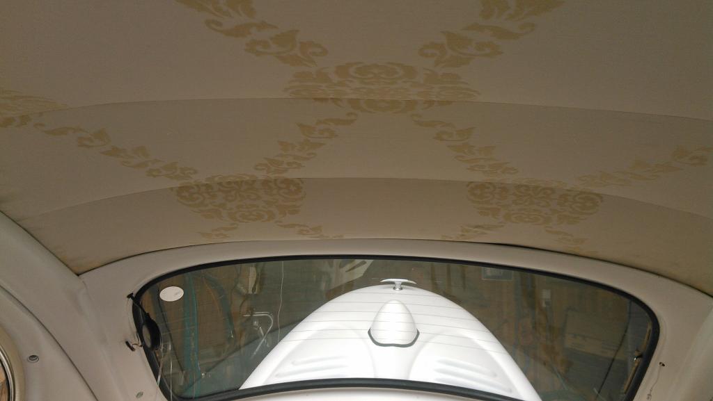

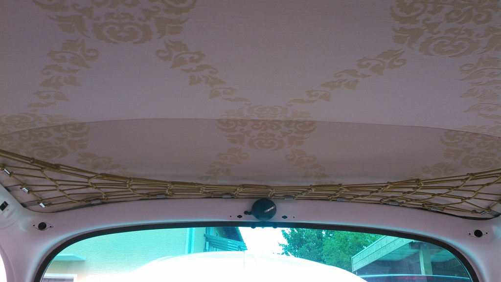

ich hab meinen Himmel mit 4 gleichlangen Streben aus Glasfaserstäben realisiert, der Durchmesser ist auch etwas dicker, die Maße habe ich leider nicht zur Hand
hier ein paar Bilder vom Himmel
rechts der originale Stab

Dein Himmel hat was.....sehr schön.
Der Mex Himmel sieht ja ein bisschen anders aus und hat ja auch 5 Stangen verbaut.
So ähnlich wie der Universalhimmel von TMI.
Beiträge: 6696
Re: Himmelstrebenlänge ?
danke, da es ein Standardhimmel ist stimmt das natürlich
iin der Vergangenheit habe ich auch schon Himmel in 1302 und 1200 Mexikaner selbst gemacht und eingebaut, allerdings gibt es davon keine Fotodokumentation. Das Grundprinzip ist das selbe, man muss nur die Säulen unterfüttern, klaren Himmelkleber und viel Geduld mitbringen, genug Kreativität sollte auch vorhanden sein :mrgreen:
