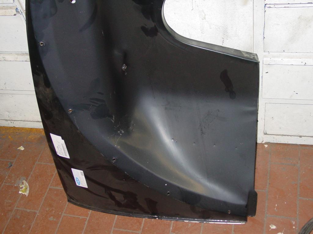

Das vordere rechte Seitenteil von IGP hat eine neue Endspitze eines unbekannten Herstellers bekommen. War ein Aufkleber mit VW-Teilenummer drauf.
Die IGP-Seitenteile sind "Thinware", aus recht dünnen 0,77er Blechen gefertigt. Schaun mer mal...

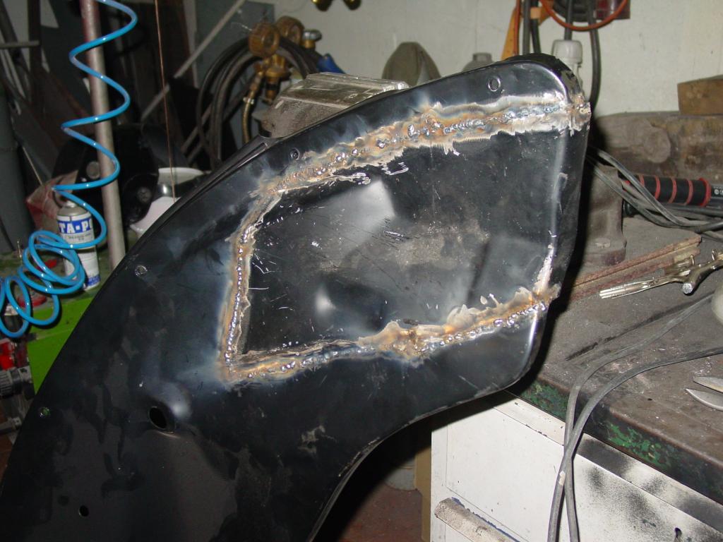

- Keine Tanköffnung
- DSC00635.JPG (68.78 KiB) 3893 mal betrachtet

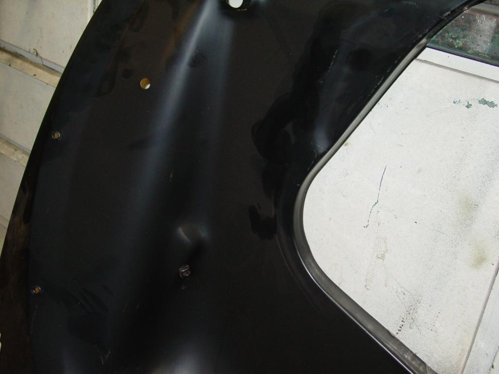

- Überflüssige Beule
- DSC00636.JPG (54.75 KiB) 3893 mal betrachtet
- DSC00638.JPG (108.21 KiB) 3893 mal betrachtet
- DSC00639.JPG (86.35 KiB) 3893 mal betrachtet

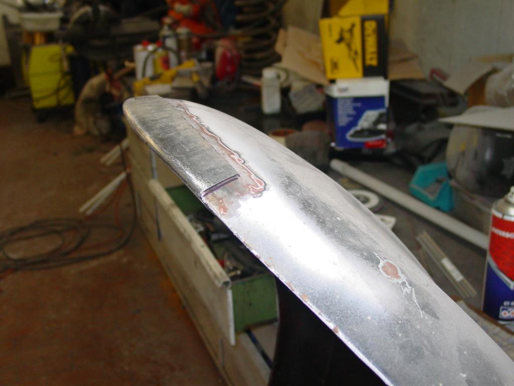

- falscher Beschnitt
- DSC00640.JPG (56.56 KiB) 3893 mal betrachtet
- nur noch verschleifen

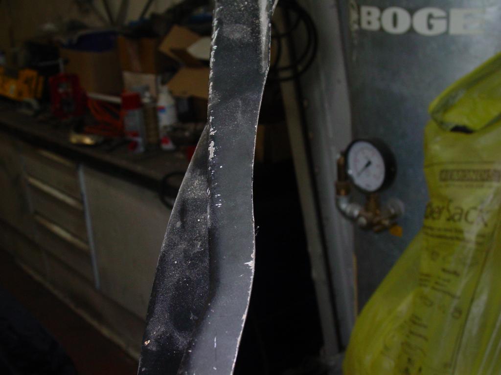

Re: Der Klon - Ich fälsche mir ein Auto

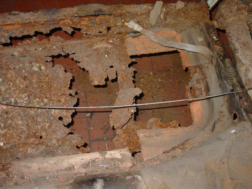

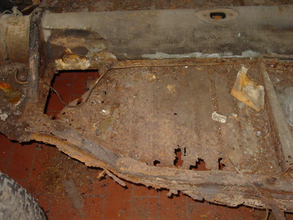

Kurz vor der Entsorgung: Die Bodengruppe...oder genauer das, was die Blechwürmer davon übrig gelassen haben....
- DSC01025.JPG (119.28 KiB) 2879 mal betrachtet
- DSC01026.JPG (116.47 KiB) 2879 mal betrachtet
- DSC01027.JPG (126.69 KiB) 2879 mal betrachtet
- DSC01028.JPG (111.69 KiB) 2879 mal betrachtet
- DSC01029.JPG (109.37 KiB) 2879 mal betrachtet

Jetzt bin ich aber doch etwas entäuscht
Dieses "1a" Basisteil schmeißt Du weg? Du läßt nach
