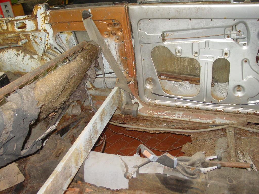

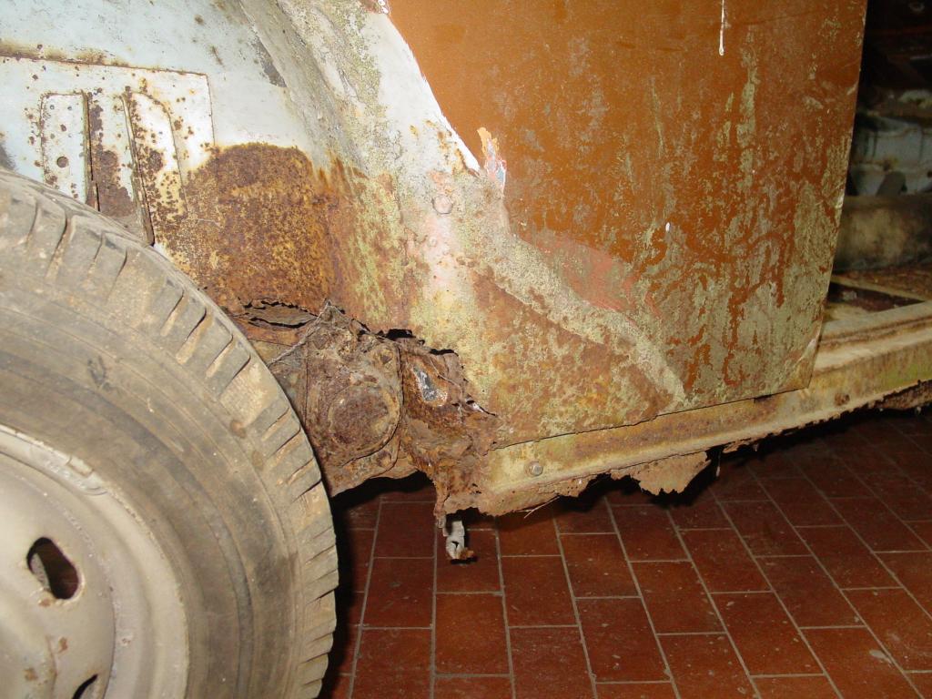

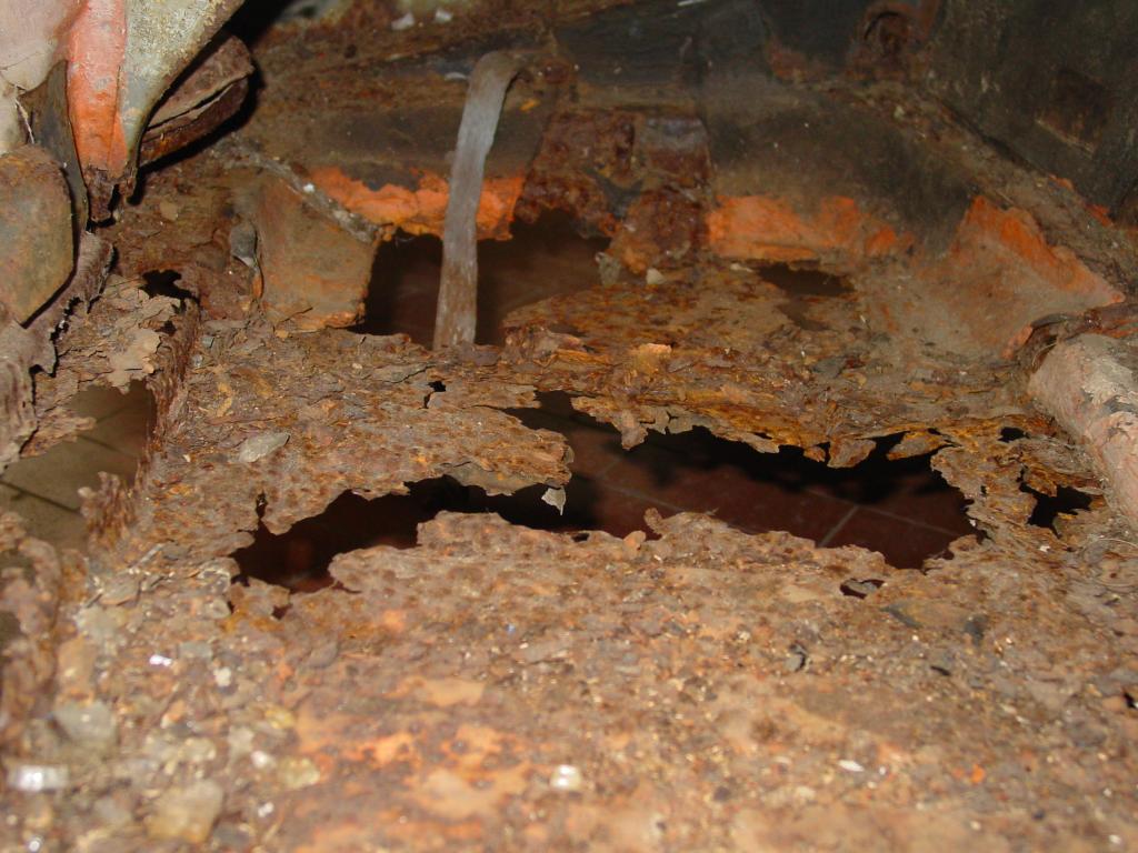

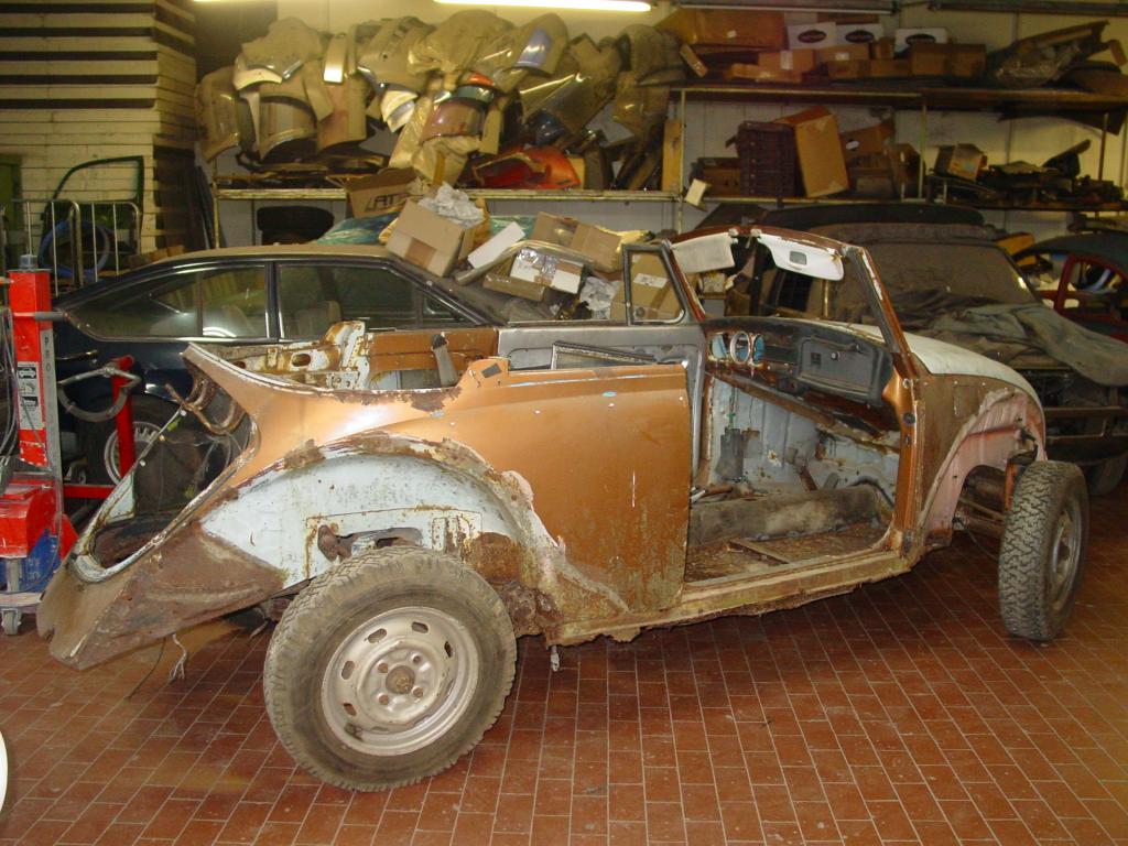

Nochmal die Ausgangsbasis:
Eine Karosserie wird so weit wie irgend geht mit neuen und gebrauchten Originalteilen aufgebaut, diese hier überwiegend mit mehr oder weniger guten Nachfertigungen. Deswegen sehe ich diese als "Klon". Sinn der Sache ist, die Qualität und Passform nachgefertigter Teile zu prüfen und ggf. notwendige Änderungen und Anpassungen für mich und euch zu dokumentieren.
Die Qualität soll einer originalen Karosserie aber in nichts nachstehen und möglichst dicht einem 67er Originalcabrio entsprechen. Also, let's go!

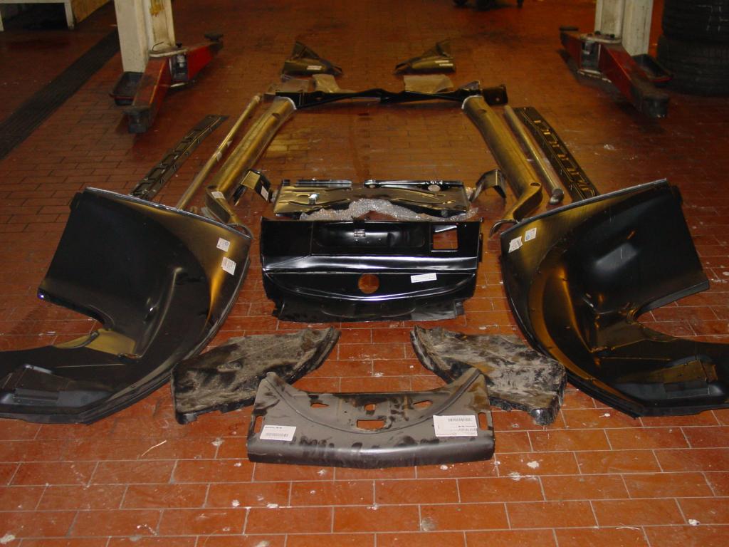

Natürlich ist schon eine gewisse Anzahl Teile für den Aufbau da, so dass zeitnah begonnen werden kann.
Es fehlen noch die Unterholmverstärkungen und der hintere Kofferboden, die Frontschürze wird noch durch ein Autocraft-Exemplar ersetzt.
Ich überlege, auch die Frontklappe und die Kotflügel als Nachfertigung zu kaufen, vordere Kotflügel ggf. die neuen von BBT. Mal schauen, was dabei herauskommt.

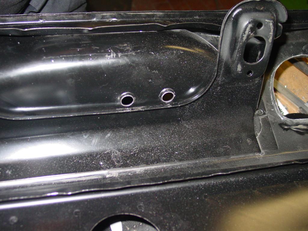

Heute mal das erste Blechteil vorgeholt und mit den Änderungen begonnen.
Tankstuhl von IGP.
Tankstuhl von IGP.
- Original...
- DSC00484.JPG (77.29 KiB) 6069 mal betrachtet
- ...und Fälschung
- DSC00485.JPG (91.75 KiB) 6069 mal betrachtet
- von unten
- DSC00482.JPG (82.95 KiB) 6069 mal betrachtet
- DSC00483.JPG (92.08 KiB) 6069 mal betrachtet
- Öffnung drin
- DSC00492.JPG (79.17 KiB) 6069 mal betrachtet
- Deckel passt
- DSC00497.JPG (83.09 KiB) 6069 mal betrachtet
- Bohrungen für den Waschwasserpott
- DSC00495.JPG (86.19 KiB) 6069 mal betrachtet
- Obere Aufnahme
- DSC00496.JPG (69.69 KiB) 6069 mal betrachtet
- Saubere Durchzüge
- DSC00498.JPG (116.91 KiB) 6069 mal betrachtet
- rme
- Beiträge: 2807
- Fahrzeug: Volvo 245
Re: Der Klon - Ich fälsche mir ein Auto
Da ist sie ja wieder, die eckige Wartungsöffnung fürs Lenkgetriebe. Ich habe bislang nie verstanden wie man auf so eine Idee kommt.
Hab das Teil auch schon mal verbaut und fand es ansonsten eigentlich für ganz brauchbar..... wenn das schäbige Loch nicht wäre.

Mal sehen, vielleicht ist morgen das "schäbige Loch" auch weg...

Also, der Waschwasserbehälter passt perfekt, und das Blech mit der D-Öffnung ist auch schon angefertigt und eingesetzt, aber noch nicht verschliffen.
Jetzt ist erstmal Wochenende.

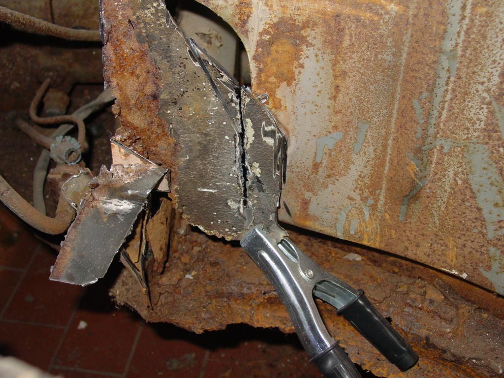

An manchen Tagen fühlt man sich wie ein Abbruchunternehmer....
Vorderwagen ganz app
Da bleibt ja nicht viel übrig, wenn du vorn die Sandstrahlpistole reinhälst... Was für eine Herausforderung!
