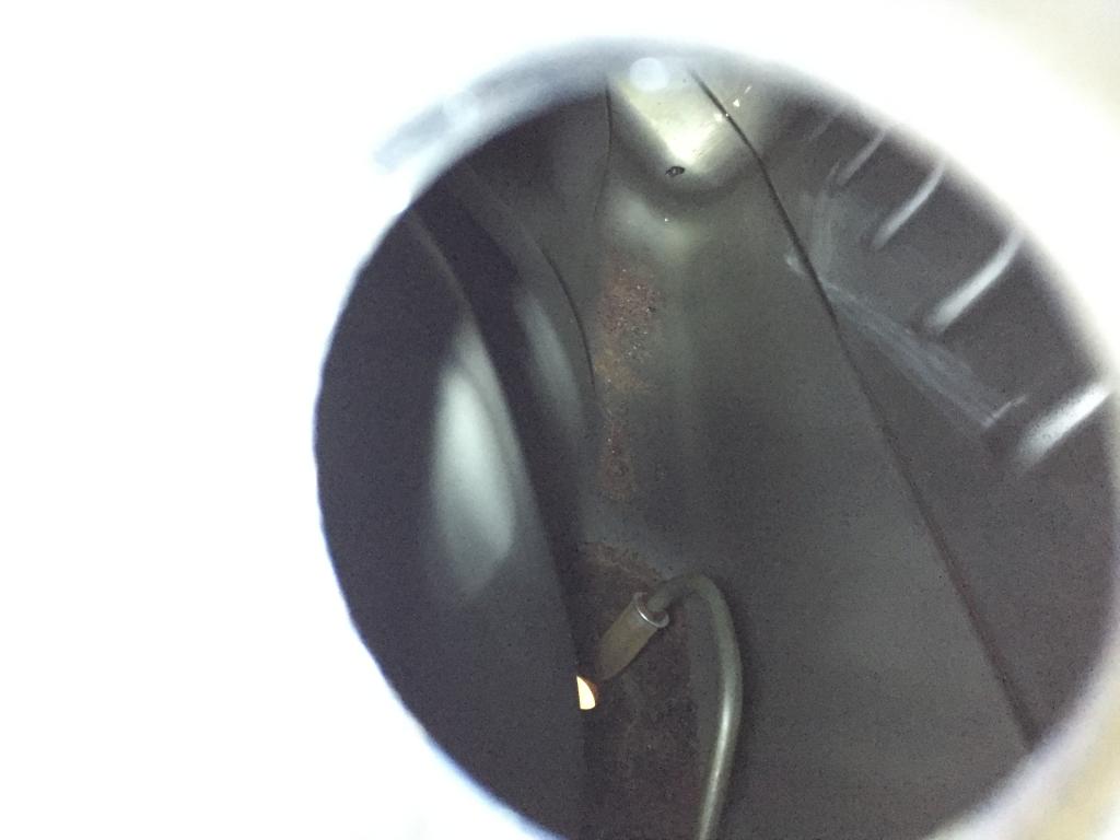

weiß einer von euch, wie das Ablaufröhrchen beim 1302 Tank im Inneren geführt ist? Ich habe hier einen Tank mit verstopftem Ablauf, komme gerade nach oben etwa 3 bis 4 cm hinein, konnte den Schlamm herausbekommen. Danach scheint die Röhre abzuknicken, mit einem flexiblen Federstahldraht komme ich dann noch etwa 5 cm weiter, danach ist jedoch absolut Schluss. Gibt es da einen weiteren Knick ???? Wie sieht das Ding innerhalb des Tanks aus, hatte schon mal Jemand solch einen Tank offen und kann Infos geben?

Das Röhrchen auf welchem der Benzinschlauch steckt macht im inneren des Tanks mehrere Bögen und endet hinter dem geschraubten Stutzen unten am Tank.
Wenn du den Stopfen öffnest stößt du auch auf eine Art Filterkorb, der innen im Tank angebracht ist.
Ich vermute mal, dass du mit deinem Draht bis dorthin kommst und es dann nicht mehr weiter geht ...

So sieht das von innen aus.
Ein Blick und ich konnte euch sagen, dass das kein 1200er ist :D
