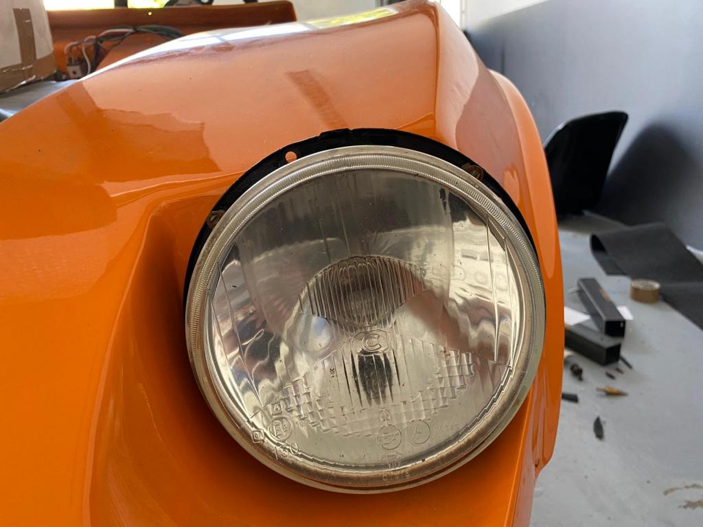

Wenn man sich bei Google in der Bildersuche umschaut haben die zu 90% immer die selben Scheinwerfer, ein (mutmaßlich 5 3/4 Zoll Scheinwerfer mit einem Chromring der schmal und länglich ist (siehe Beispielfoto), der muss doch bei irgendeinem Serienfahrzeug aus der Epoche (60er/70er) ab Werk verbaut worden sein.

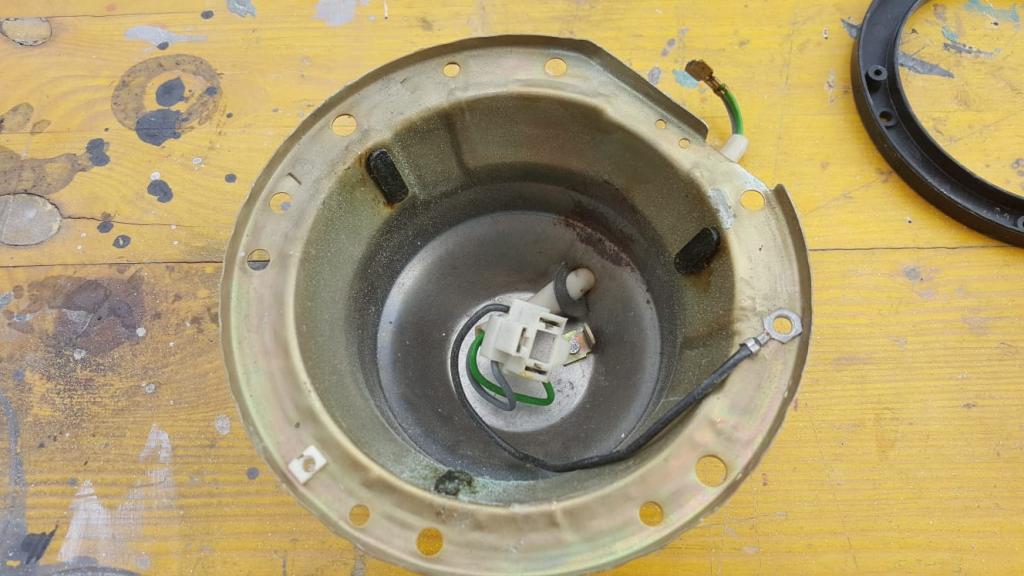

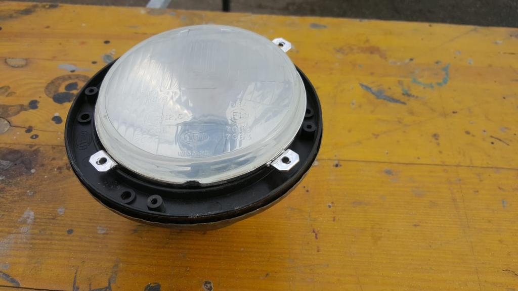

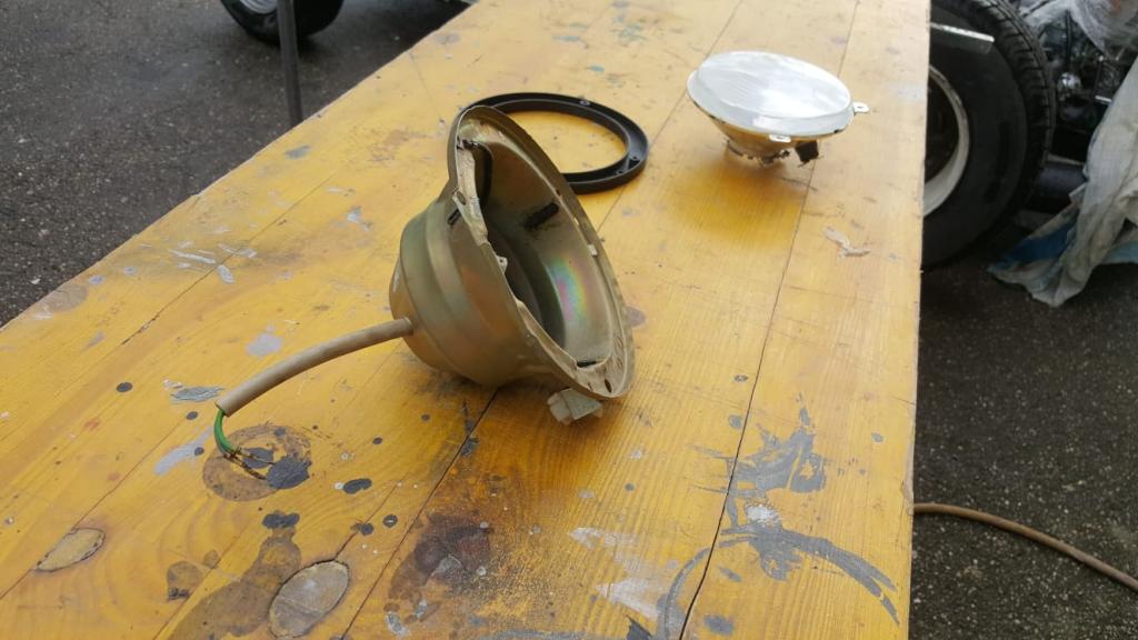

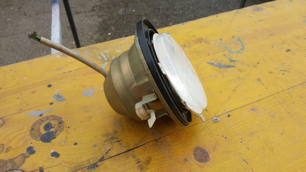

Re: Scheinwerfer vorne für Apal Jet
Mein Kollege war auf seiner Buggy Baustelle in Slowenien und hat mir Fotos von den Fiat 500 H4 Scheinwerfern gemacht (Durchmesser aussen 17cm). Die Töpfe hat der Slowene besorgt und die sollen vom Lada 1500/1600 sein. Der Slowene polyestert die nun in den Buggy ein (Custoca Amigo). Fotos von den Fiat 500 Scheinwerferringen bekomme ich noch.
