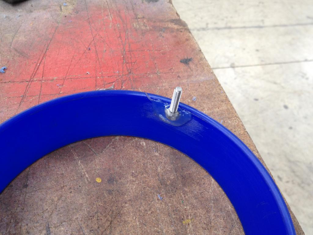

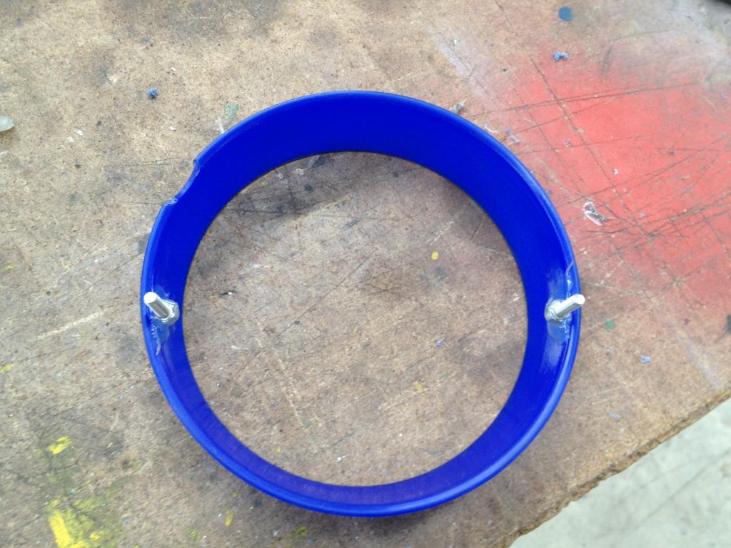

Was für Scheinwerfer sind denn derzeit verbaut? Es sollten ja "Töpfe" einlaminiert sein. Den Rest musst du dir dann halt selber zurecht basteln. Bei mir haben die Scheinwerfer ohne großartige Anpassarbeiten gepasst. Lediglich die Abdeckringe hab ich mir selbst gebaut. Das ich hierfür Plastikschüsseln aus der Haushaltsabteilung vom Kaufland verwendet hab, werd ich natürlich keinem verraten
Hier mal ein paar Bilder von dem ganzen:
Die Schrauben hab ich mit der Heißklebepistole angeklebt. Sollte nur provisorisch sein, hält aber inzwischen schon 6 Jahre
Ich find für ein Provisorium schaut´s doch ganz gut aus
gruß hot-rod
