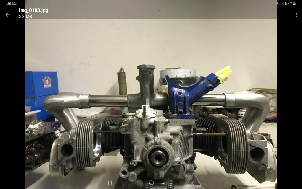

Re: 1,915er mit Serienvergaser
Anbei bie neuen Saugrohre

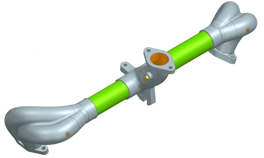

Hier mal was Schönes zum Anschauen. Die neuen Ansaugwege im CAD Programm. Die Endstücke sind verfügbar, das Mitzteklstück kommt dann bald nach. Die Endstücke haben pro Seite identische Längen, der Mittenfehler des Vergasers ist komplett ausgeglichen. Die Trennung ist symmetrisch und e der Eintauchwinkel in den Kopf ist auch in beiden Ansaugwegen gleich. Innendruchmesser ist komplett 34mm, mit 39mm geht es in die Ansaugwege rein. Hier kann man sich selbst ein T-Stück anpassen, wie es malec gemacht hat, in Kürze kommt dann auch das neue T-Stück mit 39mm komplett innen und komplett neu konstruierter Trennung, die bestmöglichen Flow in diesem Bereich ermöglicht. Grüßle, Guido
