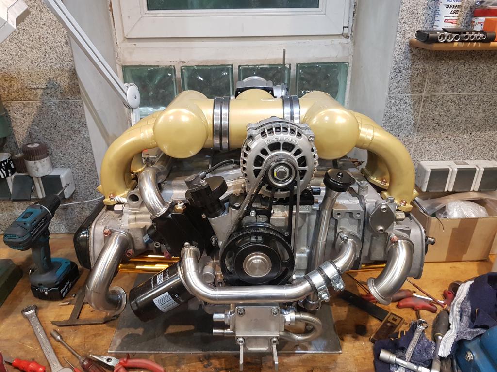

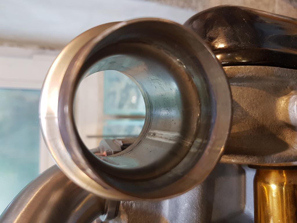

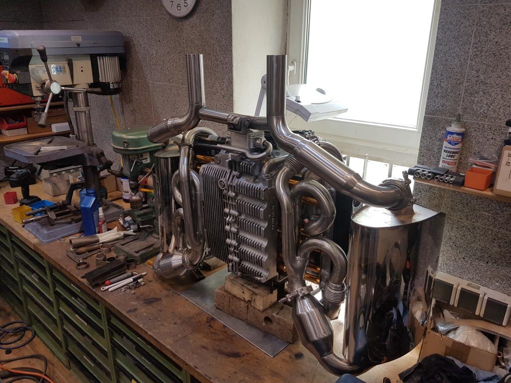

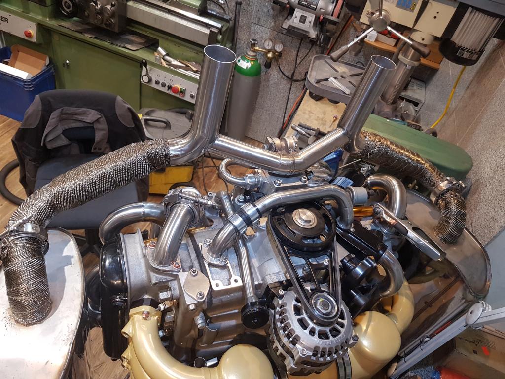

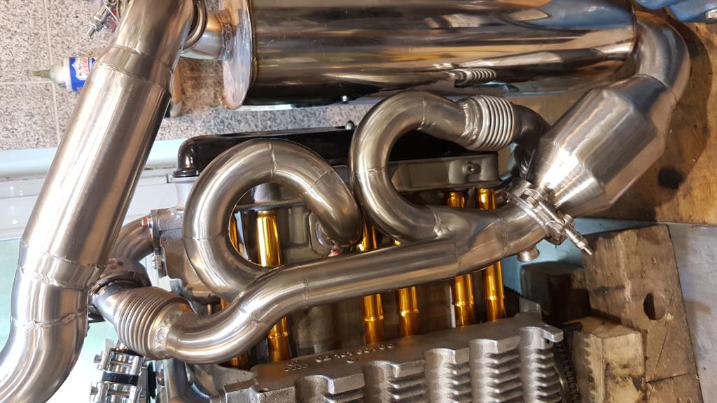

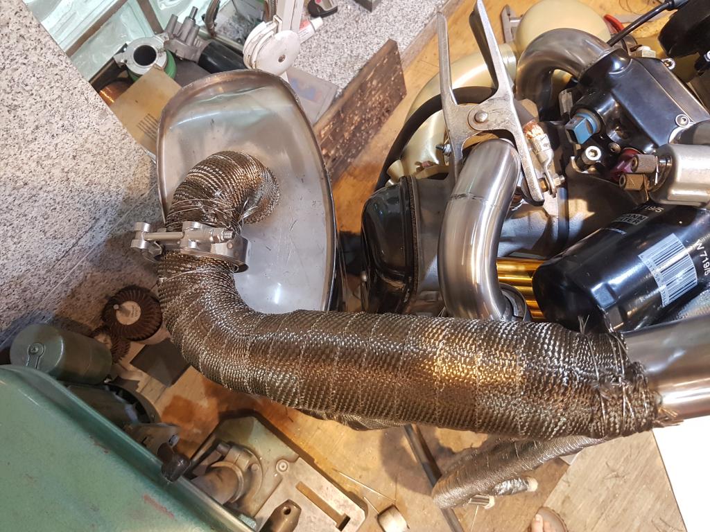

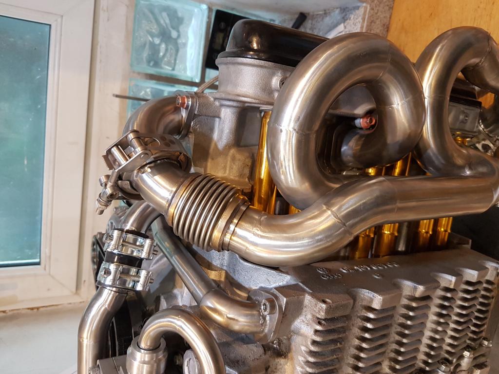

Musste am Krümmer noch was ändern
Wegen der Wärmedehnung hab ich noch ein Flexrohr eingesetzt

Re: 63 er WBX wird nun doch noch fertig
ein Kunstwerk
Viel zu schön um in einer Blechdose versteckt zu werden.
Denk mal über einen gläsernen Deckel nach.
(noch geiler wäre so eine Rauchglasklappe die wie bei den Instrumenten funktioniert. Zündung an>>>WOUH / Zündung aus>>> duster)

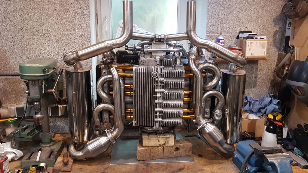

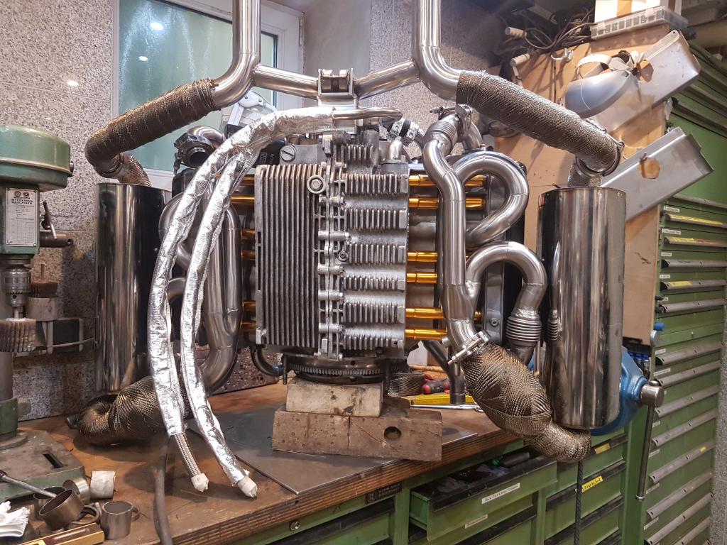

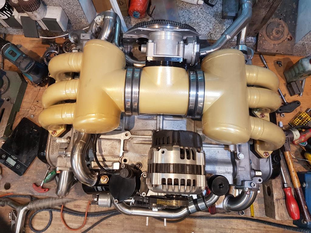

Die beiden linken Flex Rohre fehlen noch
Ich werde das Teil dann mal wiegen bin gespannt was dabei raus kommt

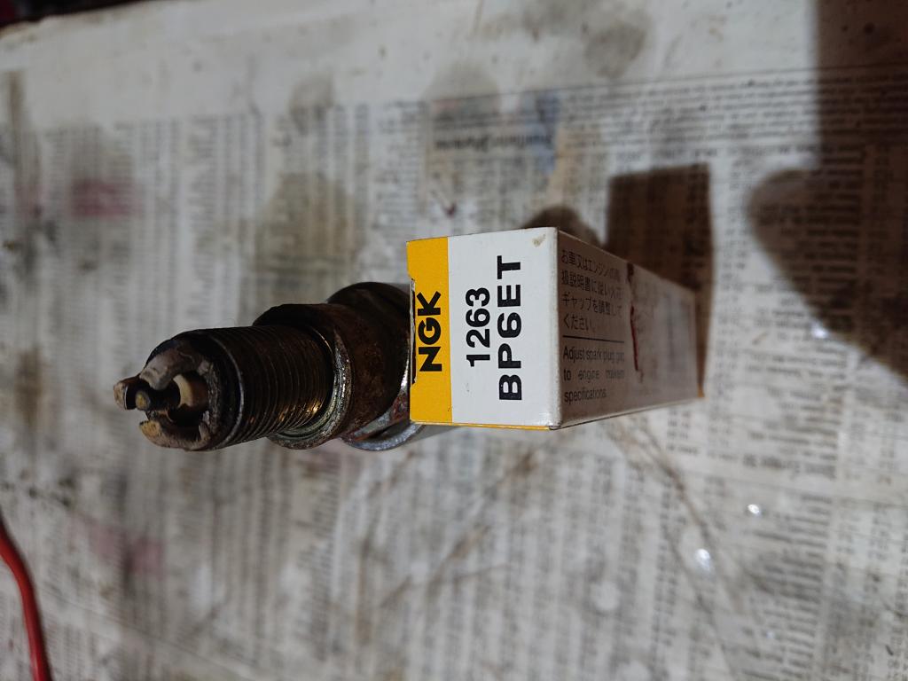

Im 1,9er WBX fahre ich diese hier. Absolut top, keine Aussetzer oä, halten 40t km.
(Vorher Champion, waren auch ok).

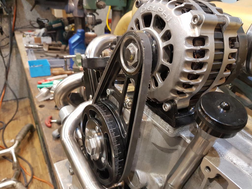

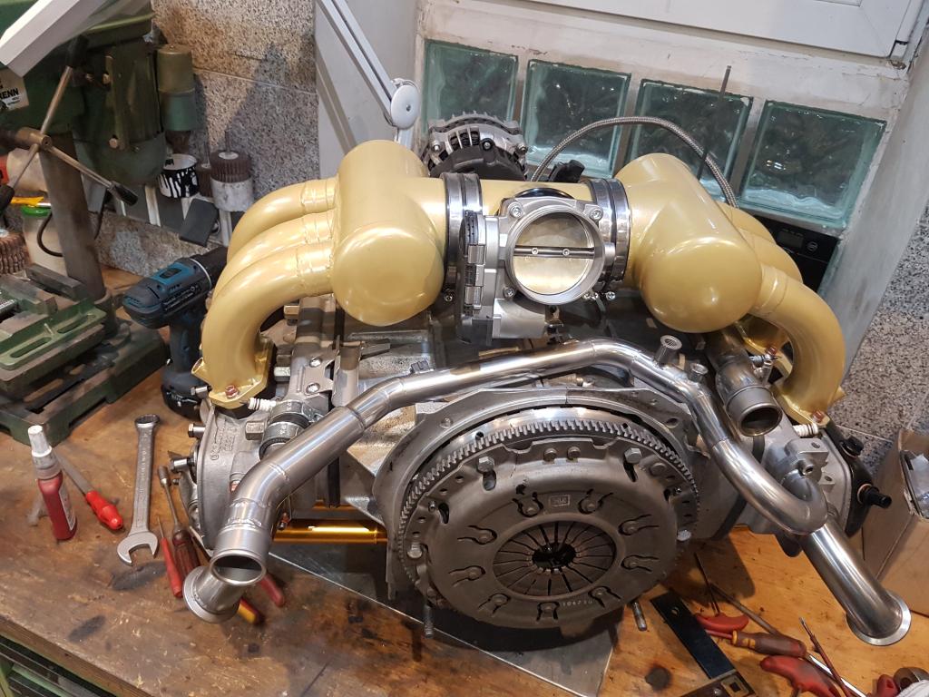

Da hätte ich doch fast was vergessen Nadellager war in die Kurbelwelle gepresst
Dank Turner noch gemerkt
Also Schwungrad noch mal weg und wenn dann doch noch bissi leichter gemacht 4650 Gramm sollte gehen
Dann noch die Riemenscheibe verbietet und ein neues Schräubchen für die Riemenscheibe gefertigt damit das all richtig zusammen passt
Die Türen sind auch eingebaut
