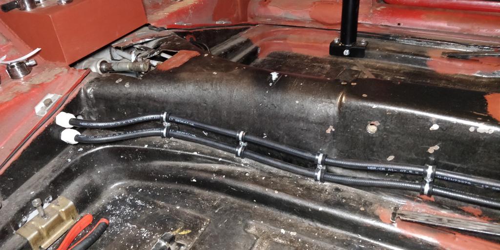

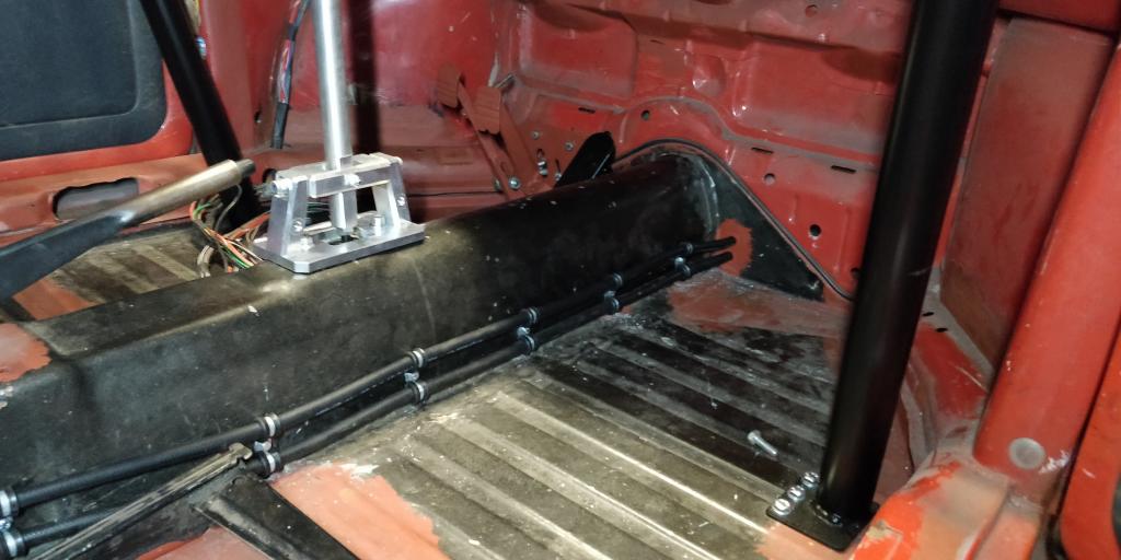

Wenn das der Prüfer sieht, baust Du es wieder um.Basse hat geschrieben:So habe ich es bei mir gelöst.

Darkmo hat geschrieben:Wenn das der Prüfer sieht, baust Du es wieder um.Basse hat geschrieben:So habe ich es bei mir gelöst.
Mit welcher Begründung?
Schöne Grüße,
Sebastian
Sebastian

Re: Benzinschlauch in Bodengruppe verlegen
Unabhänging von der Anleitung, nach der ich es nicht gemacht habe. Was soll an einem Schlauch verwerflich sein? Wenn jetzt das Argument mit Benzindämpfen kommt, der Tunnel ist nicht hermetisch abgeschlossen zum Fahrgastraum - siehe Schaltung und hinten am Getriebe. Mögliche Benzindämpfe von einem Schlauch im Tunnel gelangen also trotzdem rein. Der Schlauch ist jetzt nur auf der anderen Seite vom Blech. Eine verfaulte Leitung merkt man auch nur am Geruch im Auto.Red1600i hat geschrieben:Da ist die Rede von einer "line".
Du redest von einer "hose"=Schlauch.
Line is not hose...
... sondern Metall Leitung.
Auf ein neues...
Und ob nun Fuel line oder Fuel hose, daran kann man nicht entnehmen ob es eine Leitung sein muss oder nicht. Die Suche nach "Fuel line" gibt zu 90% Schlauch aus.
Schöne Grüße,
Sebastian
Sebastian
