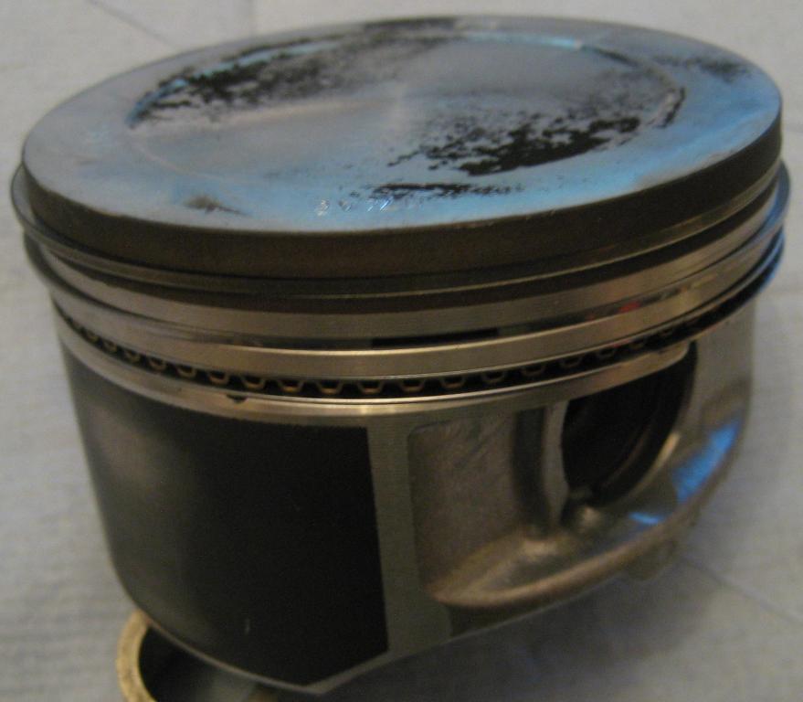

Und wie`s Leben so spielt, habe ich gestern in der Arbeit ein Triebwerk von nem (BMW) Mini 1,6 Turbo in die
Finger bekommen und gleich mal den Kolben vermessen........Durchmesser 77mm......mit Glück sind die
morgen meine- gebraucht-, aber für mein "Projekt" gut genug.
