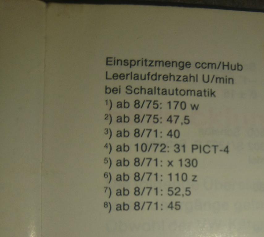

Die Frage nach der richtigen Bedüsung ist aus den beiden Fotos zu entnehmen, wobei die Hinweise ab Klammer 5)zu beachten sind.
Mein "AB" Bj. 1970 hatte noch die doppelte Unterdruckdose mit 2 Leitungen zum Vergaser und der lief bis zum Ausbau sehr gut damit. Es soll nach 1971 auf einfache Unterdruckdose umgerüstet worden sein.
Wenn der Versuch mit den neuen O-Ringen an Stellschrauben nichts bringt, könnte auch das Gehäuse durch zu starkes Hineindrehen der Einstellschraube geweitet worden sein, dann ist auch keine Reaktion (hatten wir einmal).

Re: Vw 1302 mit AB Motor hält kein Standgas
Unterdruckdose hat nur einen Anschluß.
Düsenkombinationen hab ich schon ein paar durchprobiert.
