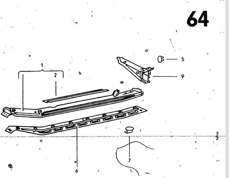

Beiträge: 6696
Re: Verschweißtes Häuschen von Bodengruppe trennen
dann wirst wohl die Nr. 6 benötigen
Käfer Unterschwellerdeckblech.png (135.63 KiB) 5473 mal betrachtet
Quelle https://www.volkswagen-classic-parts.de ... .html#/594
zB von hier:
https://www.ge-ma-classics.de/de/Aufbau ... -Schweller
https://www.csp-shop.de/aufbau/blechtei ... arosserie/

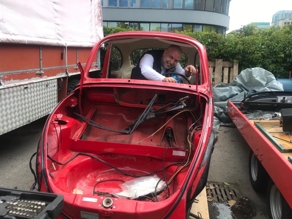

So , fast geschafft .
Muss das Häuschen komplett leer machen , Samstag kommt mein „neues“ .
Frage : Die Kofferraumhaube ist ab , allerdings weiß ich ni , wie ich die Federn abbekommen soll . Sind diese genietet ? Schrauben sehe ich jedenfalls nicht .
Spielzeugbus
Beiträge: 482
Käfer: 70er 1302
Käfer: 72er 1302LS Cabrio
Beitrag von Spielzeugbus »
Oben Schrauben, unten Sicherungsringe!
