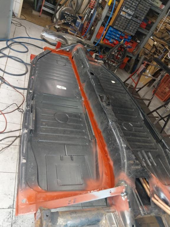

Hallo an alle hier ,
ich bin gerade dabei mein Häuschen von der Bodengruppe zu trennen . Leider musste ich jetzt feststellen , das beide Teile im Bereich der Türen „ zusammen gebrutzelt „ wurden .
Könnte mir eventuell jemand sagen , wo ich da ansetzen muss mit dem Trennschleifer ?

Die Bilder sind wenig Aussagekräftig, es sieht nach innen im Bereich der Sitzschienen aus
Meistens trenntman die Karosserie von aussen.
evtl hilft dir das weiter, sind zwar andere Sitzschienen der Boden ist sonst gleich:
Quelle https://bugfans.de/forum/gestaltung/bod ... 20479.html
Quelle https://bugfans.de/forum/restaurationen ... 20392.html

Hm , also unten säubern , so wie innen um zu sehen wo er gepunktet wurde oder ?
Hab ich mich zu früh gefreut , dachte Schrauben ab und Hsus runter . Na dann
Beiträge: 6696
Re: Verschweißtes Häuschen von Bodengruppe trennen
nur du kennst den Zustand, wir nur die 2 identischen Fotos

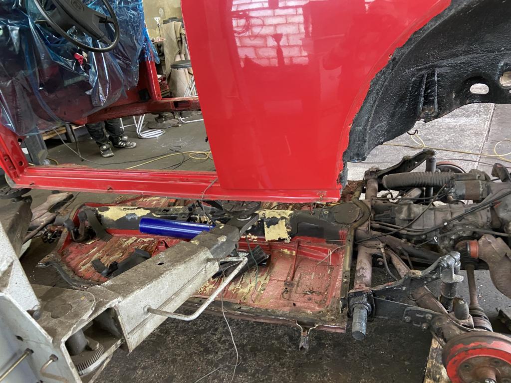

Es sind die Punkten einfach zu sehen.Einfach die Punkte weg schleifen.

1mm-Scheibe auffe Flex und entlang der gepunkteten Linie schneiden. Eventuell noch Meissel zum endgültigen Überreden nehmen.
Und immer fleißig Bilder machen!

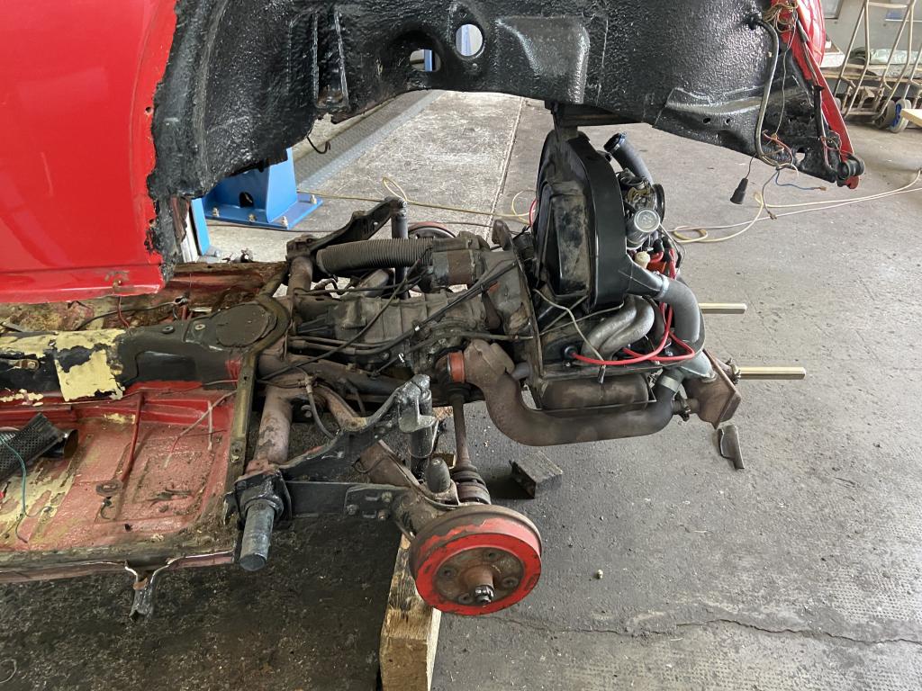

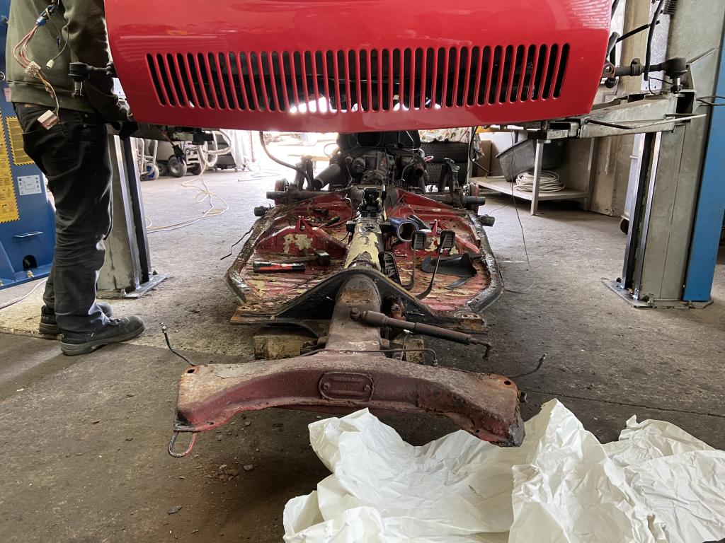

Sooo,
Häuschen ist getrennt .
War bzw ist doch sehr übel was wir so gesehen haben .
Jetzt müssen wir erst mal beraten wie wir weiter vorgehen wollen

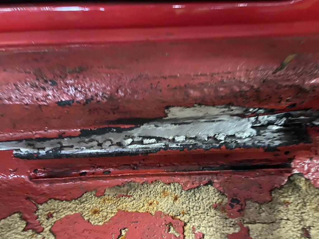

Kurze Frage ,
leider sind alle Gewinde , die zum befestigen des Häuschens an der Bodengruppe benötigt werden , total vergammelt und hinüber.
Wie löse ich das am besten ? Gibts da „Ersatzteile“ ?
