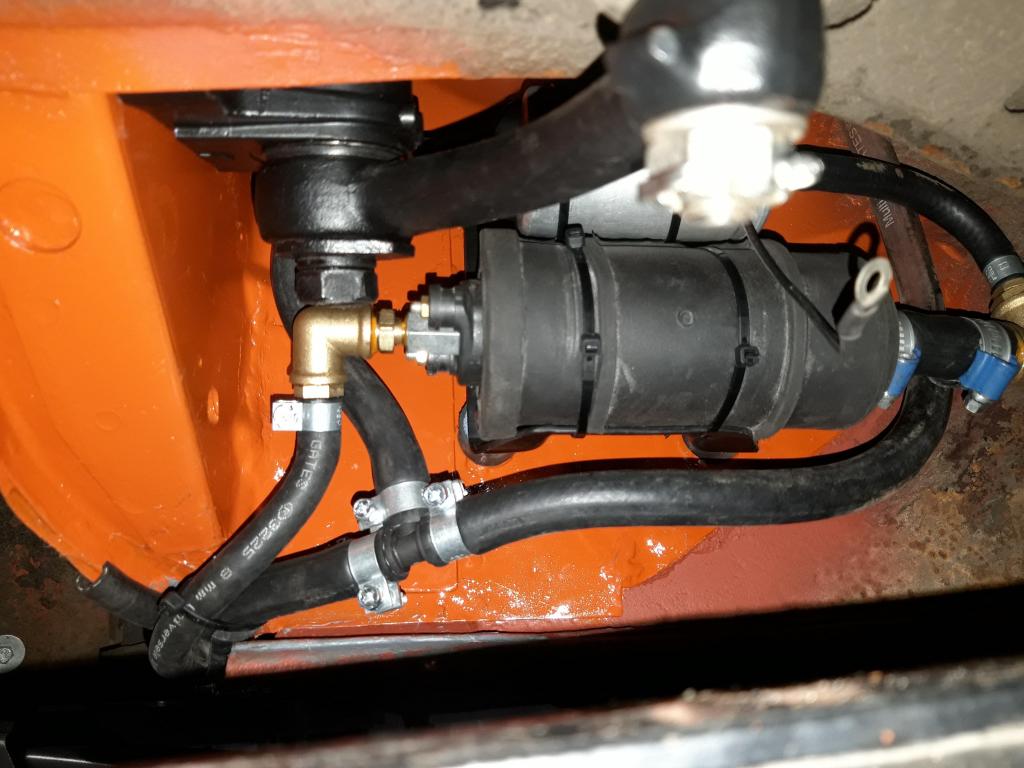

Hi!
Ich habe meine 1302 mit 2.0Ltr typ4 umgebaut auf Einspritzung:jetzt läuft das ganze auf ein CB-Quicktune System(Fuel only).Der Anschluss ist jetzt 10mm im durchmesser anstelle der Ablasstopfen(M20X1.5).Aber:der Rücklauf läuft über ein T-stück im Zufuhrleitung.
Ich habe schon überlegt den Tank zu entleeren und mittels Abgase zu entdampfen und damit sicher zu stellen das ein Rücklaufanschluss geschweisset/gelötet werden kann.
Jetzt habe ich entdeckt das es auch neue 1303 US-Einspritzertanks mit zwei Anschlüsse gibt:passt das im -02er?
Gruss,Arnoud

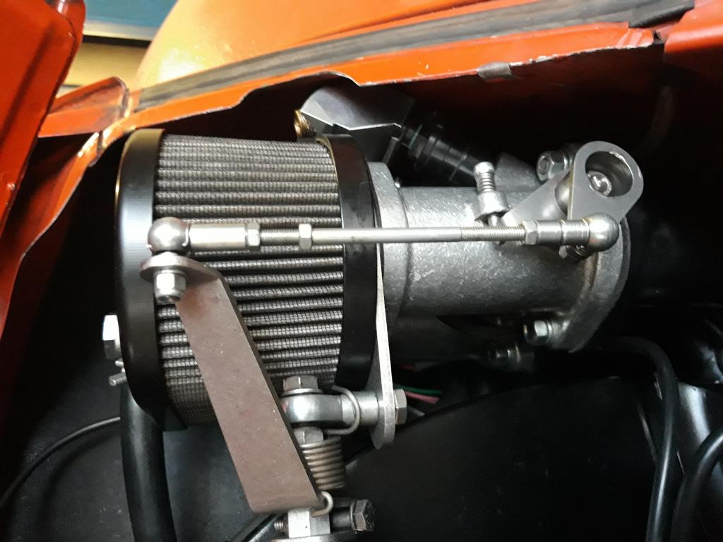

Bilder:

Michael1 hat geschrieben:Schick :handgestures-thumbupright:
Danke!
...ist aber nicht gerade schrauberfreundlich :roll: :roll: :alles ist sehr eng-um zb.Zündkerzen zu wechseln muss Mann die Drossklappenteile ausbauen und motorausbau ist ca.3-4 Stunden Arbeit.
